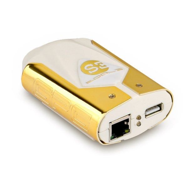

    Chce kupić setolla i mam w ofercie do wyboru takie jak wrzuciłem zdjęcia.
    Proszę o rade który lepszy? :)
    Dziękuje.

    Obudowa nie ma znaczenia. Najważniejsza jest karta i aktywacje na niej.
    Bez serwera nie odblokujesz części modeli, ale te podstawowe tak (oczywiście pod warunkiem, że smartcard jest aktywny).

    Nie chodzi mi tu o obudowę, a bardziej o port USB, w jednym jest w drugim nie ma. :)

    Ale port USB w boxie nie jest potrzebny. On działa po prostu jako HUB i to bardzo słabo. Unlock i flash odbywa się za pomocą kabla USB podłączonego do PC lub za pomocą RJ45 podłączonego do boxa w starszych modelach.
    Generalnie nawet nie potrzebujesz boxa z Setoola jak masz kartę z czytnikiem, a gdy potrzeby jest RJ45 można go użyć z innych kompatybilnych boxów (wymagany jest Port COM).
    To co dla Ciebie jest najważniejsze, to działający SmartCard + ewentualne dodatkowe aktywacje.

    Racja, ale też wystarczy podłączony box z karta i zwykły kabel do SE wpięty w komputer po USB i idzie. Miałem pożyczony ten srebrny i wszystko szło elegancko po USB.

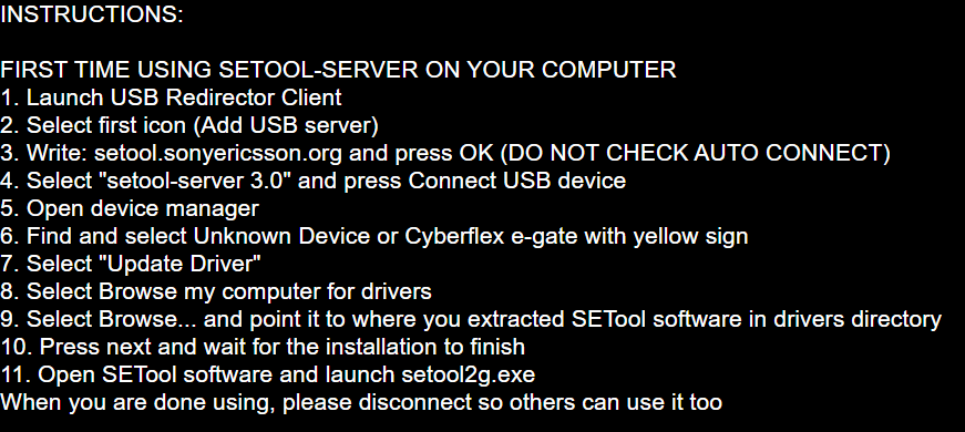

    Jest dostępny publicznie serwer, można za darmo podpiąć przez USB redirector i odblokować telefony, tyle że jedna osoba może z tego korzystać jednocześnie :) Ja tym sposobem robiłęm D750i, K310i, K510i, niestety W200i nie chciał zejść. Jedyne co potrzeba to kabelek USB, komputer z dostępem do internetu i sterowniki do tych telefonów ;)
    Instrukcja podłączenia SETOOL-server przez USB Redirector na czarnym tle
