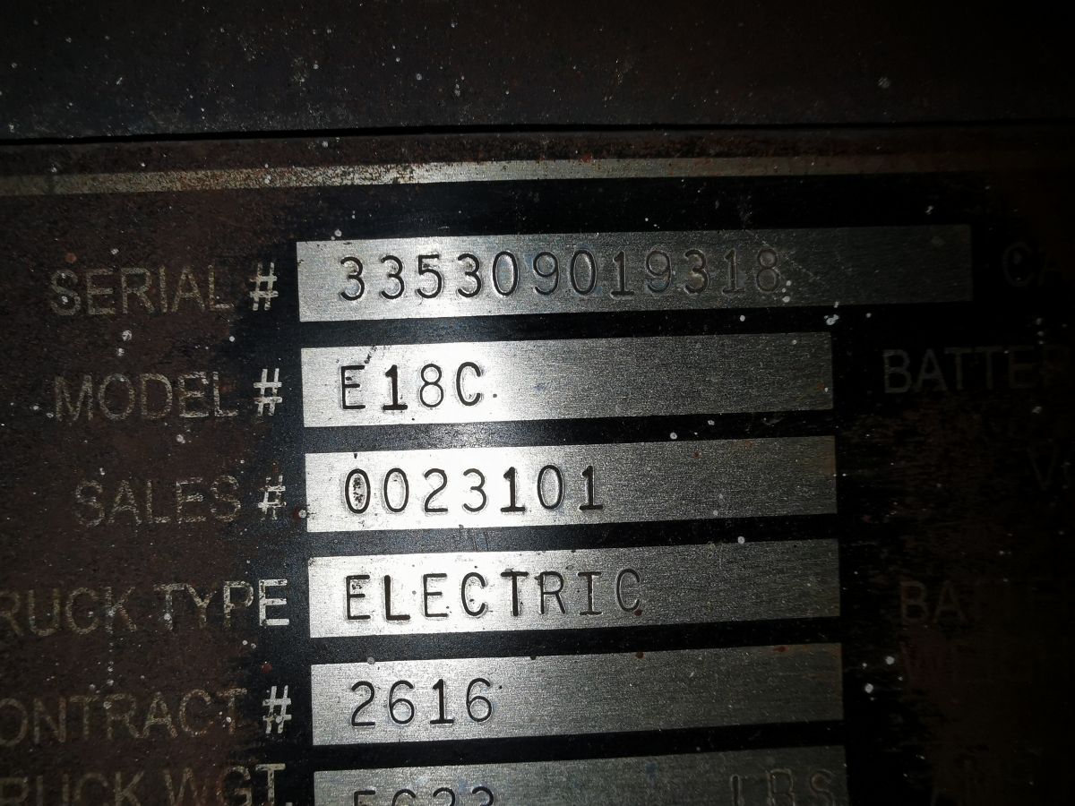

Dzień dobry,
Posiadam Wózek widłowy Linde E18c Seria 335. prawdopodobnie 1999 lub 93?

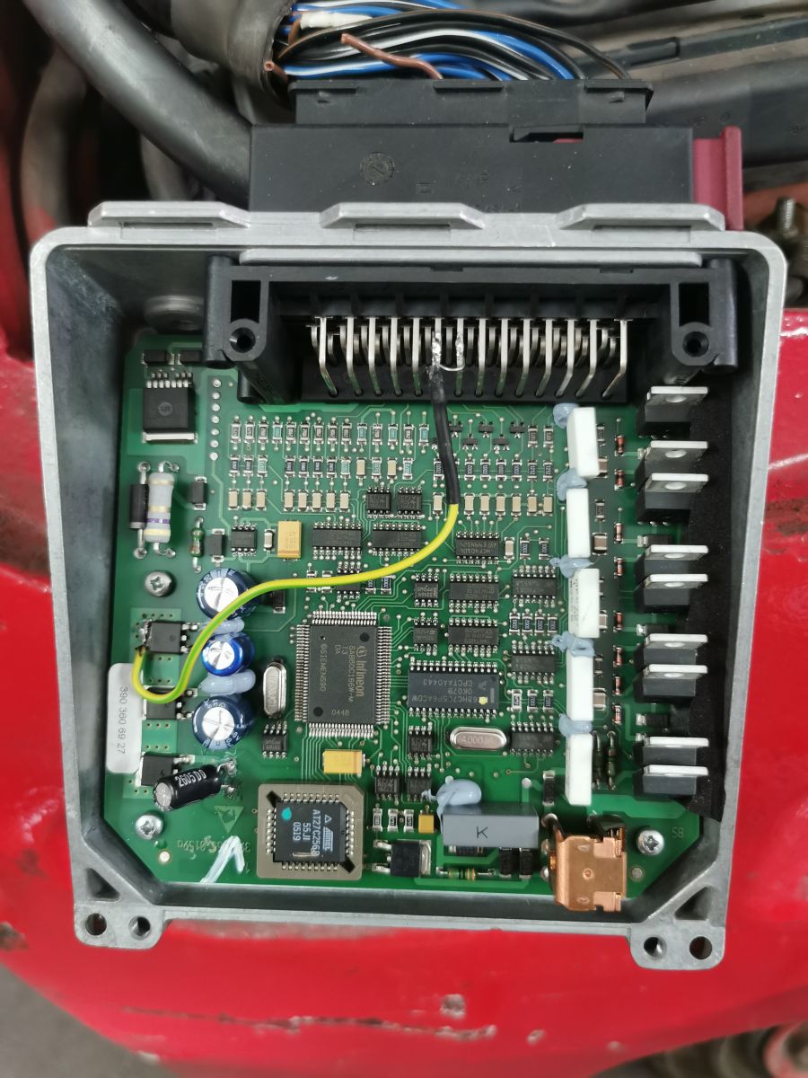

Z braku pomysłów otwarłem sterownik hydrauliki, zgodnie z schematami Linde znalezionymi w Internecie, zrobiłem podciągnięcia do masy lub innych napięć, na pinach wejściowych do sterownika odpowiadających za Sygnał otwarcia karetki/siedzenia operatora oraz sygnał z licznika.- brak zmian
Zmieniłem kondensator tantalowy przy przetwornicy 5V dc na elektrolita- bez zmian.
Sprawdzone oporności rezystorów na PCB z kolorystyką pasków, wszystkie ok.
Na włączonym zasilaniu robiłem reset procesora, nóżką RST, także bez zmian.
Po tych wszystkich zmianach/ testach, nadal czasami wózek załączy podnoszenie/opuszczanie- z niewiadomych przyczyn. Wówczas po przełączeniu stacyjki przekaźnik w prawym dolnym rogu PCB momentalnie klika 2x i pozostaje w pozycji "otwartej", następnie po dotknięciu manetek przekaźnik ten zostaje "zamknięty" i maszt wykonuje prace, po 2sek bezczynności znów zostaje otwarty.
W sytuacji gdy wózek nie załącza podnoszenia, po przełączeniu stacyjki, owy przekaźnik załącza się od razu i puszcza po ok 2sek.
W przypadku odpięcia manetki głównej przekaźnik wykonuje dokładnie taka sama pracę,
jednakże, gdy manetkę główną skierujemy w pole pracy podczas włączania stacyjki, przekaźnik nie załączy się w ogóle.
Trochę brakuje mi już pomysłów. PCB z dwóch stron wygląda dobrze. Napięcia 48,24,15,5V są. Nie mam oscyloskopu aby zobaczyć jakiej jakości napięcia te są.
