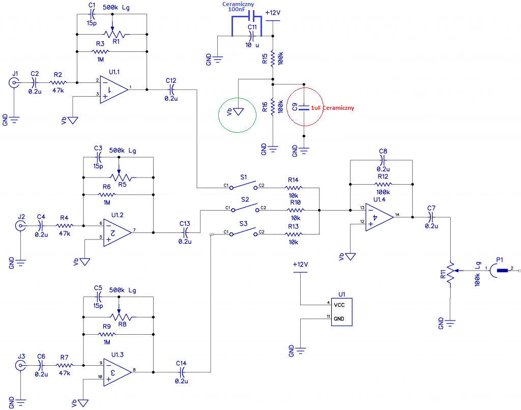

    Zamiana kondensatora elektrolitycznego na ceramiczny i rezystory przy wejściach wzmacniacza Witajcie! Mam dwa pytania.
    1.Pytanie dotyczy zastosowania kondensatora ceramicznego SMD w miejsce kondensatora elektrolitycznego przy wirtualnej masie. Czy istnieją jakieś przeciwwskazania, by zastąpić elektrolit znacznie mniejszym kondensatorem ceramicznym? Celem jest miniaturyzacja schematu.
    Czy mogę ominąć elektrolit ze schematu pozostawiając 1 kondensator ceramiczny np 1uF?
    2.Pytanie dotyczy zastosowania dodatkowych rezystorów separujących + wejście wzmacniacza operacyjnego. W niektórych schematach wszystkie + wejścia przy wzmacniaczach operacyjnych pracujących jako odwracające są połączone razem, a w bardzo podobnych innych dodane są rezystory. Jaką rolę pełnią te rezystory poza odseparowaniem wejść?
    Z góry dziękuję za poświęcony czas na odpowiedź!

    Ad.1 to powinien być ceramiczny, ale w torze sygnału lepiej takich nie dawać
    Ad.2 rezystory na wejściu + połączonym z masą to kompensacja napięć niezrównoważenia wywołanych prądem wejściowym nie potrzebna we wzmacniaczach AC

    Czy mogę ominąć elektrolit pozostawiając 1 kondensator ceramiczny np 1uF?

    Lepiej nie, C10 i C11 powinny zostać, ja bym jeszcze dodał równolegle ceramiczny do C11, rezystory R15, R16 proszą aby zmniejszyć ich rezystancję do 4k7...10k.
    No i jeszcze odsprzeganie Vcc i GND by się przydało, elektrolit 100uF i równolegle ceramiczny 100..470 nF.

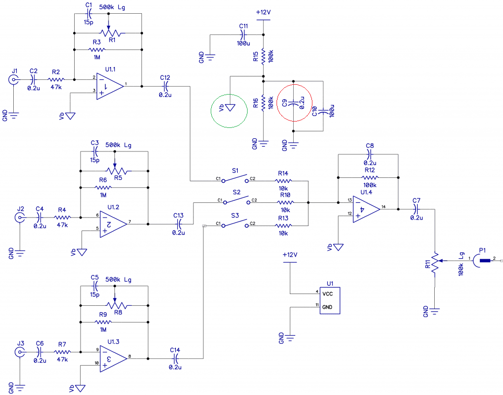

    Schemat po zmianie kondensatorów Schemat elektroniczny po modyfikacji kondensatorów z różnymi komponentami i połączeniami.

    1 Bateria 9V lub 2 18V
