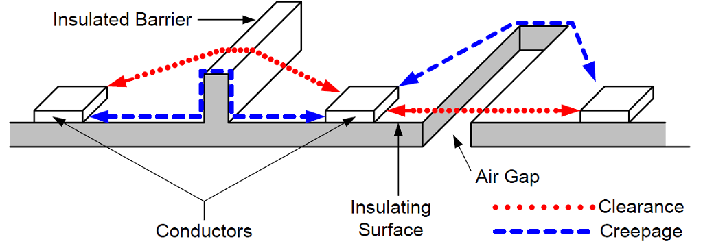

Dyskusja dotyczy zastosowania wysokich napięciowych kondensatorów ceramicznych SMD, takich jak 1812 i 2225, w przekształtnikach podwyższających napięcie do 400V i więcej. Uczestnicy podkreślają, że kluczowe są odległości między padami kondensatora oraz wytrzymałość dielektryka na przebicie. Wskazano na różnice w pojemności kondensatorów w zależności od dielektryka (X5R, X7R, C0G) oraz ich zachowanie pod wpływem napięcia i temperatury. Zastosowanie kondensatorów ceramicznych w aplikacjach o wysokich częstotliwościach i niskiej mocy zostało uznane za bardziej odpowiednie. W przypadku trudnych warunków pracy, sugerowano dodatkowe zabezpieczenia, takie jak zalewanie silikonem.
