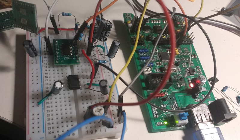

Kondensatory na zasilaniu wzmacniacza operacyjnego.
06 Gru 2017 00:06 1584 14
✨ W dyskusji poruszono kwestię zastosowania kondensatorów ceramicznych SMD zamiast elektrolitycznych w zasilaniu wzmacniacza operacyjnego. Uczestnicy podkreślili, że wybór kondensatorów powinien być uzależniony od specyfikacji wzmacniacza oraz jego zastosowania. Zaznaczono, że dla różnych typów wzmacniaczy (np. LM358, LM741) istnieją różne zalecenia dotyczące odsprzęgania zasilania, a kondensatory powinny być montowane blisko końcówek wzmacniacza. Wskazano również na znaczenie odpowiedniego układu PCB oraz minimalizacji długości ścieżek, aby zredukować indukcyjność. Uczestnicy sugerowali użycie kondensatorów tantalowych w połączeniu z ceramicznymi oraz zwrócili uwagę na potencjalne problemy z zakłóceniami w układach prototypowych.
