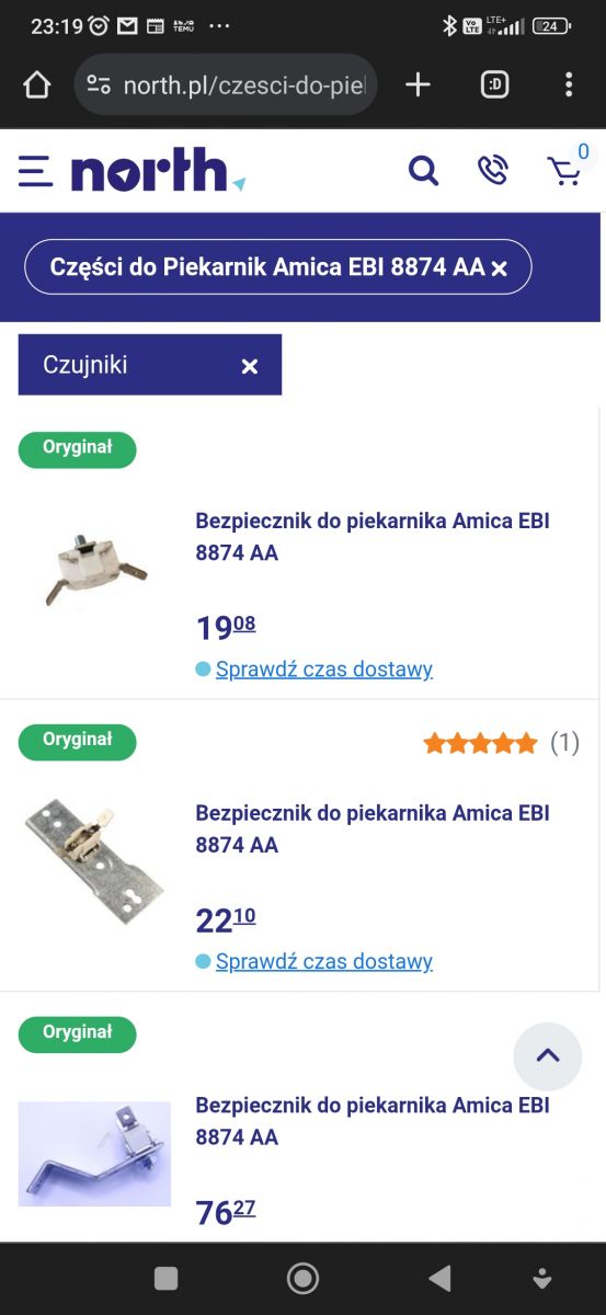

    Wyciągnij piekarnik zdejmij tylną osłonę i ustaw grzanie góra dól włącz i sprawdź taką próbówka zwykła żarówka 60W na przewodach czy grzałki maja napięcia. Wsuwki kabli na grzałkach nie podpalone? Tam jest z tyłu albo na górze bezp. termiczny przykręcony do blachy, do sprawdzenia albo zmostkuj na próbę. A jak to nie to to wina sterownika styki przekaźników.

    Wsuwki w bardzo dobrym stanie. Sprawdzę próbował tak jak mówiłeś ale dopiero jutro. To jest chyba jedno z tych zabezpieczeń, czy dobrze myślę
    Strona internetowa prezentująca bezpieczniki do piekarnika Amica EBI 8874 AA na sprzedaż.

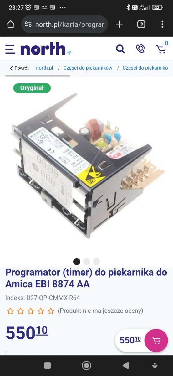

  • #5 21030094
    George_michal
    Poziom 6  
    Posty: 6
    Jeśli mówisz o tym programatorze to z tyłu wyglądają dobrze. Jutro jak wrócę z pracy to jeszcze raz obejrzę.

    #6 21030099
    78db78
    Posty: 10414
    Pomógł: 1780
    Ocena: 3192
    Programator może i wygląda ładnie ale tak się tego nie diagnozuje.
    Jak nie naprawisz to już lepiej kupić nowy piekarnik za 800-1000 zł ale bez elektroniki przełącznik funkcji zwykły krzywkowy i termostat mechaniczny, koszty naprawy wtedy groszowe.
  • #7 21031496
    George_michal
    Poziom 6  
    Posty: 6
    Zabezpieczenie termiczne dobre, temperatura utrzymuje. Włożyłem termometr i sprawdzałem w jakich temp. Pracuje. Nic nie zrobiłem i działa na sucho. Ustawiłem temp. 210°C, przy 215°C wyłączył piekarnik grzałki, a przy 192°C załączył. Jeszcze będę testował piekarnik z ciastem lub mięsem, zobaczymy jak to będzie. Na razie dziękuję za pomoc. Napiszę jak będzie po pieczeniu.
