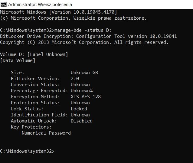

    Kliknij prawym przyciskiem myszy Wiersz poleceń i wybierz „Uruchom jako administrator".
    wpisz manage-bde -status
    i wrzuć tu zrzut ekranu

  • #12 21030639
    klimo99
    Poziom 5  
    Posty: 32
    Proszę:
    Zrzut ekranu z wierszem poleceń Windows pokazujący status szyfrowania BitLocker dysku D.

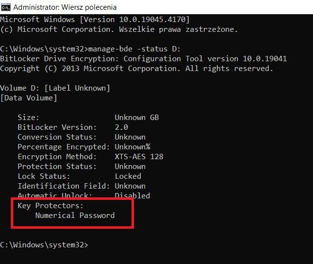

  • #13 21030640
    k45i89o98j66
    Posty: 4779
    Pomógł: 538
    Ocena: 991
    hasło numeryczne więc szansa jest
    Miałeś pewnie włączone logowanie do windowsa przez pin?
    Zrzut ekranu z okna wiersza poleceń pokazujący status BitLocker dla dysku.
    manage-bde.exe -unlock {Drive-Letter}: -rp {Numerical-Recovery-Password}
    pin musiał być od 6 do 20 cyfr
