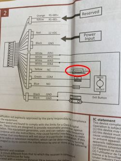

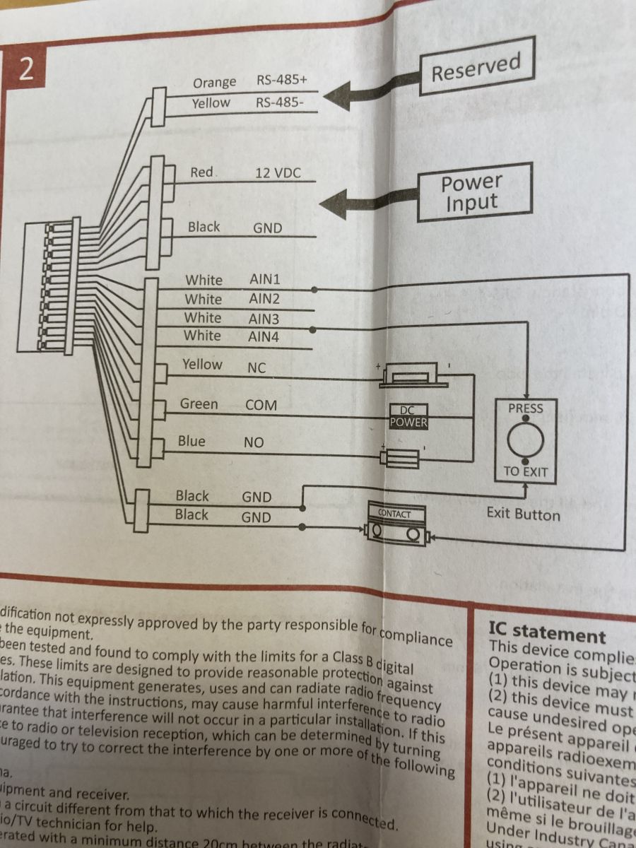

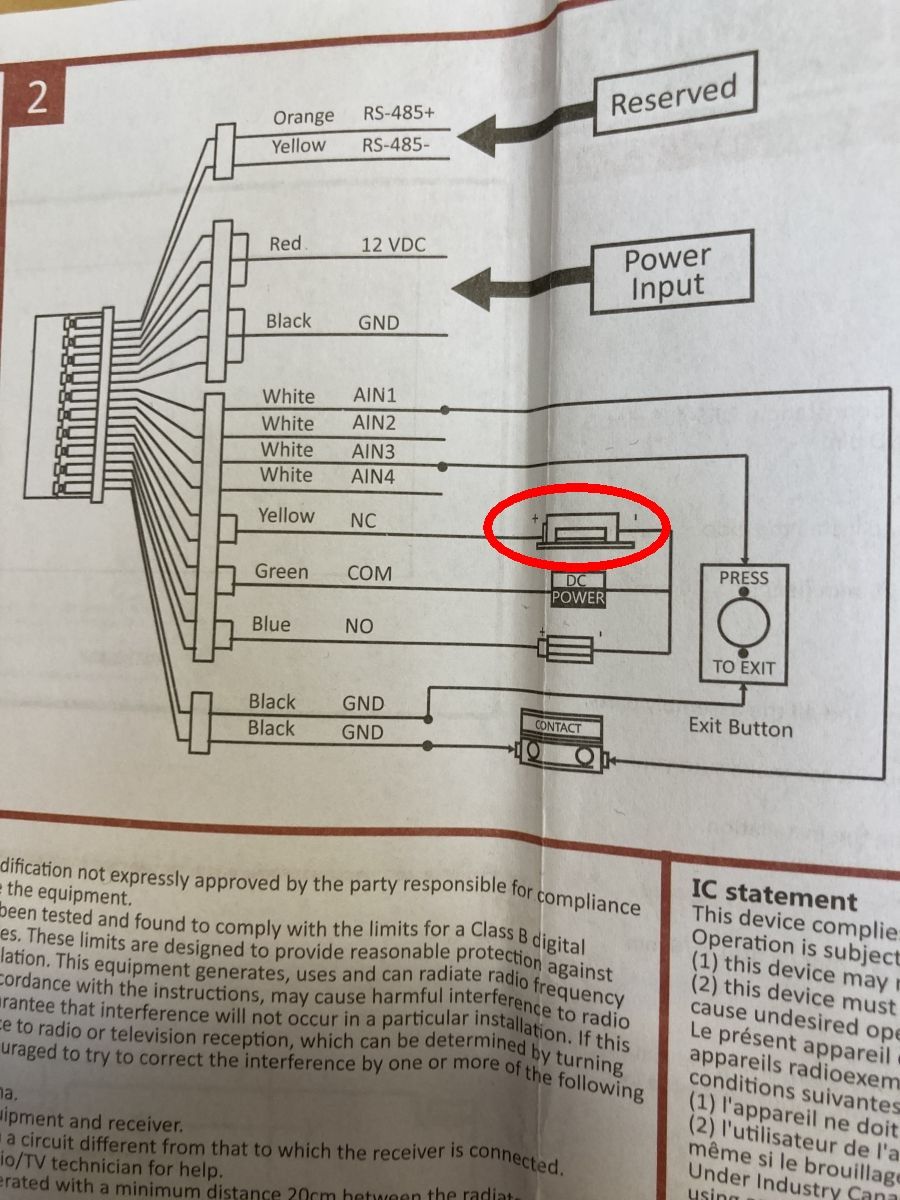

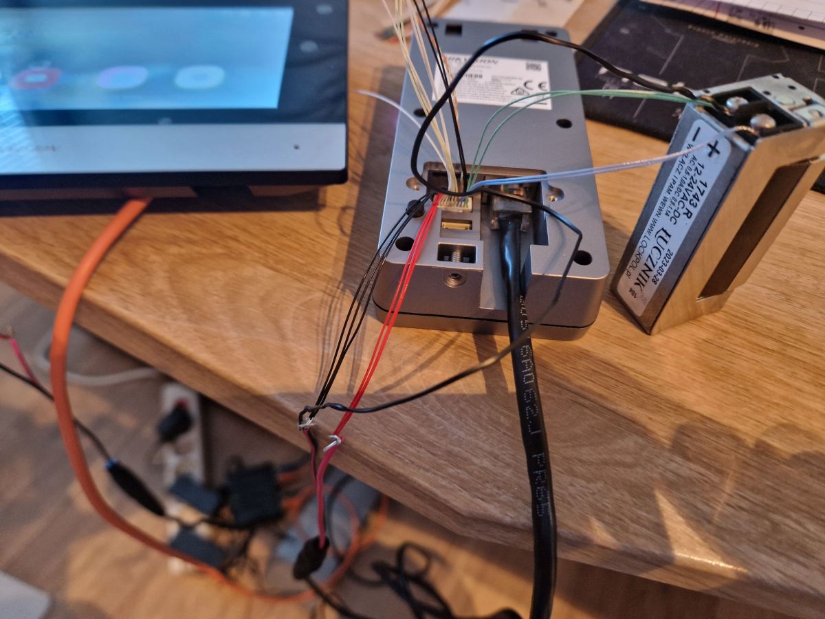

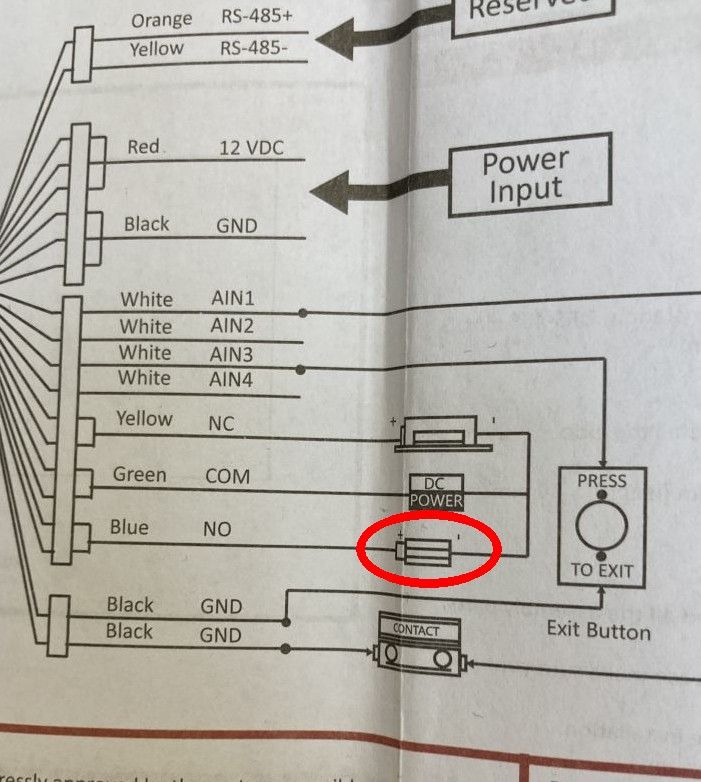

2115togang 17 Lis 2021 09:09 9969 7
✨ Użytkownik ma problem z podłączeniem wideodomofonu HIKVISION DS-KV6113-WPE1 do elektrozaczepu. W odpowiedziach wskazano, że elektrozaczep powinien być podłączony do osobnego zasilania, a nie do tego samego, co wideodomofon. Wskazówki dotyczące podłączenia obejmowały użycie przekaźnika oraz odpowiedniego zasilania dla elektrozaczepu, co pozwoliło na prawidłowe działanie otwierania zamka. Użytkownicy dzielili się schematami oraz doświadczeniami z różnymi modelami elektrozaczepów, takimi jak ŁUCZNIK 1743R.
