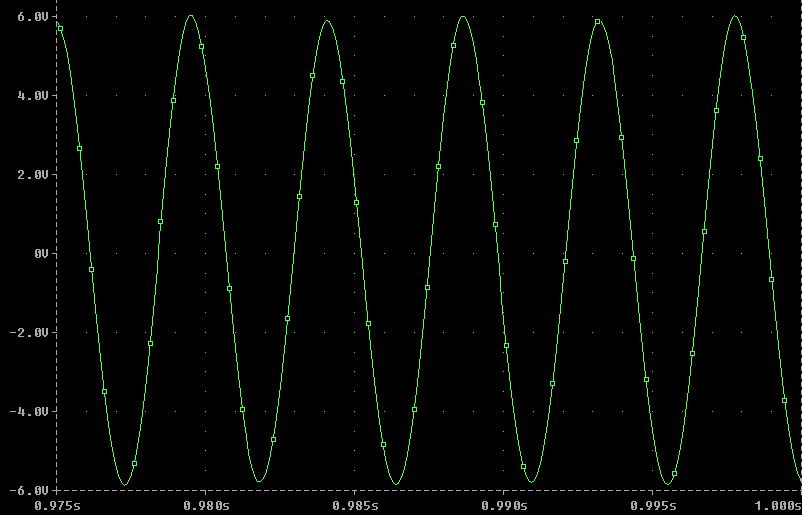

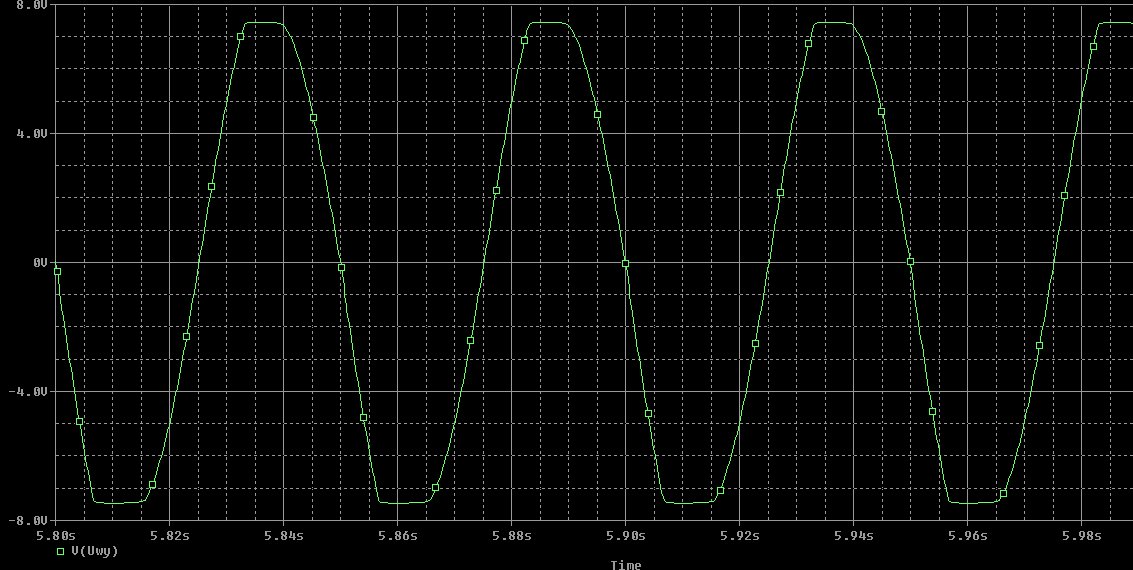

    Mam problem z doborem rezystancji w petli ARW generatora RC. Mam miec napiecie wyjsciowe rpwne 6V. Nie dosc ze nie idzie tego uzyskac to pojawia sie przester ktorego nie moge wyeliminowac. Zauwazylem ze napiecie na wyjsciu zalezy od napiecia zasilania. I tak dla Uzas=6V mam na WY ok 5V a dla Uzas=9V mam na WY ok 8V. Jak rozwiazac problem. Zamieszczam ponizej schemat ukladu oraz wygenerowany przebieg.
    Druga sprawa to jsk w spicie dla danego ukladu wygenerowac wykres na ktorym bede mial wartosc Rds JFET-a ktory bedzie sie zmienial ponoc z napieciem. Nie jest to wartosc stala (Rds). Wiem ze to moge znalezc w danych katalogowych ale ja potrzebuje ta zmiane dla mojego schematu.
    Mam nadzieje ze ktos pomoze mi rozwiazac te 2 problemy.

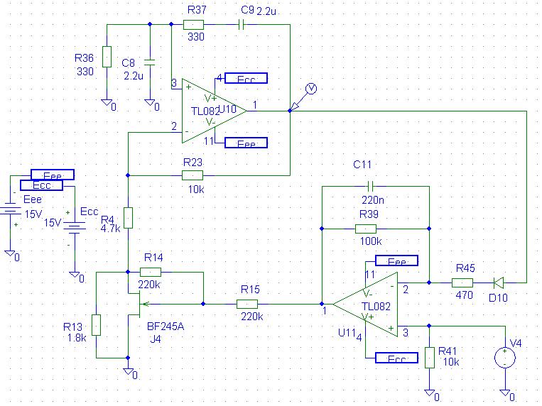

    O zyzio szkoda słów dla twojej nie wiedzy z elektroniki.
    Przesterowanie winka z tego że źle włączyłeś diodę D1 powinna być włączona odwrotnie.
    A co się tyczy, dlaczego Uwy zależy od Uzas to bardzo proste w twoim układzie wzmacniacz cały czas jest nasycony. A jak wiadomo największe napięcie wyjściowe jakie wzmacniacz może dać w nasyceniu jest mniejsze od Uzas o ok. 2V.
    Co do doboru tych wartości to rezystorów przy tranzystorze to dobiera się zawsze tak samo. Czyli możesz zastosować te same rezystory co w układzie bez wzmacniacza operacyjnego.
    C osie tyczy wartości R5 to może być wartość kondensatora C5 możesz zwiększyć do 220n
    By stała czasowa była większa 10 razy większa niż mostka wienia. R6 tez możesz zostawić jakie jest. Układ ten daje możliwość regulacji amplitudy na wyjściowej po przez zmianę,
    napięcia na wejściu nieodwracającym wzmacniacza U2A. I tak podanie na to wejście napięcia stałego 5V da według spica napięcie na wyjściu 6V.

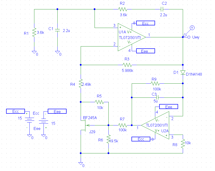

    Po co jest to zrodlo na drugim WO (V4). Jestem ciekaw jak rozwiazesz problem dla wiekszych czestotliwosci w zakresie 2kHz-200kHz. Tam uklad nic nie generuje.
    Elementy w mostku wiena maja wartosci R=3.6k a nie 330.

    Napięciem tego źródła V4 regulujesz amplitudę na wyjściu generatora i tak dla V4=5V na wyjściu mamy generatora mamy 6V
    U mnie generuje do 200Khz dalej nie sprawdzałem

    Rozumiem JONY ale ja bede mial osobny stopien do regulacji amplitudy (osobny uklad dolaczony do wyjscia). Wiec to V4 jest w takim razie nie potrzebne. Ja mam miec na wyjsciu z generatora ok 6-7V dla kazdej czestotliwosci od 20Hz do 200kHz a dopiero na drugim stopniu mam sobie doregulowywac to do 5 V.
    Umieszczam schemat na ktorym mam sie oprzec. Ja sprawdzalem i dziala tylko do 2kHz. Pozniej generuje jakies dziwne przebiegi i z bardzo mala amplituda.

    Zyzio zadurza jest wartość pojemności C3 5uF to stanowczo za duzo i dla tego układ generuje taki dziwne rzeczy powyżej 2KHz. Amplitudę możesz regulować dodając rezystor szeregowo z diodą D1.
