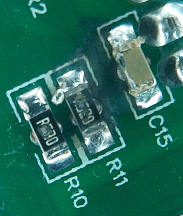

    Dzień dobry, Panowie.
    Temat sprzed roku, ale może komuś też padła ta ładowarka. Mi właśnie też zjarały się te komponenty.
    @janekg1112 prosiłeś o podanie wartości, jeżeli są inne. Niestety u mnie też nie widać, ale może coś jako fachowiec rozpoznasz? Załączam foto:
    Szukam schematu BATTERYcharger 904 OSRAM - OEBCS904 - lub parametry R10,R11 i C15
    @shadow2k udało Ci się naprawić ładowarkę? Mam zamiar przelutować te 3 elementy. A może ktoś próbował ją naprawiać i ma jakieś wskazówki?
    Dzięki!
  • #5 21734001
    MarcinXY
    Posty: 6
    Ja odpuściłem naprawę. Sąsiad słusznie podpowiedział, że w sytuacji, gdy będzie pilnie potrzebny, to znów padnie... Kupiłem nowy innej firmy i tyle.

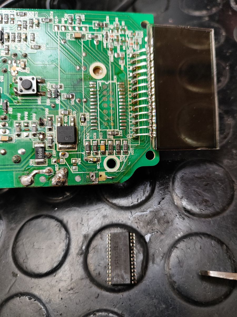

    Hello everybody. I have the same charger, and thankfully I repaired it with your help.
    Unfortunately, due to a loose piece of wire, I burnt the big IC5 under the LCD (the chip is shorted).
    Chip marking: "Eastsoft HR7P193PGS AM35MZK291"
    Does anybody know if I could find one somewhere?
    I can't even find a schematic for the specific IC.
    Thank you in advance.
    Stavros
  • #7 21801797
    inot
    Posty: 3624
    Pomógł: 450
    Ocena: 819
    Can you take a photo of the circuit board so we can see which IC it is?
  • #8 21801801
    kmx200
    Poziom 8  
    Posty: 11
    Zdemontowany układ scalony leży obok płytki drukowanej z pustymi padami lutowniczymi.
    Here you are (the IC that is removed).
    Thank you for your reply.
  • #9 21801818
    inot
    Posty: 3624
    Pomógł: 450
    Ocena: 819
    This is an 8-bit MCU specifically designed for this purpose. There isn't even a datasheet.
  • #10 21801820
    kmx200
    Poziom 8  
    Posty: 11
    >>21801818
    I see... So I'll be waiting just in case I get another broken one to get the IC. :)
    Thank you for your time!
    Regards
    Stavros
