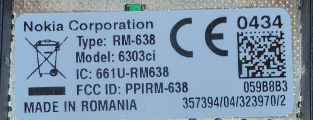

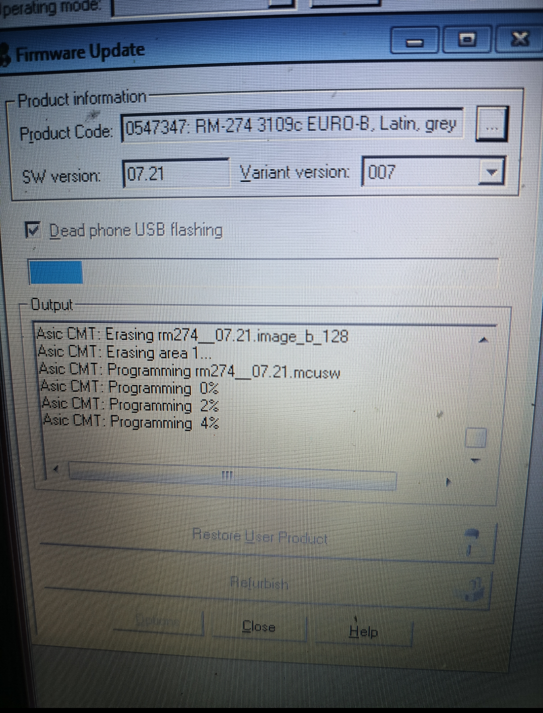

Tak — najprościej wgrać ponownie oprogramowanie Phoenixem albo Bestem, bo objaw wygląda na uszkodzony system/soft, a nie tylko pełną pamięć [#21032651] Do flashowania potrzebujesz naładowanej baterii, kabla mini USB do tej Nokii i Phoenixa; sterowniki instalują się razem z Phoenixem [#21032717][#21033095] W Phoenixie trzeba wybrać tryb „Dead”, wskazać właściwy product code i dla tego telefonu użyć brandowanego softu Plusa [#21034179][#21032980] Pliki oprogramowania trzeba umieścić w katalogu typu `Program Files/Nokia/Phoenix/Products/RM-638/059B8B3` [#21034677] Po uruchomieniu flashowania podłącz wyłączony telefon i poczekaj, aż operacja się zakończy [#21036567][#21032856]
