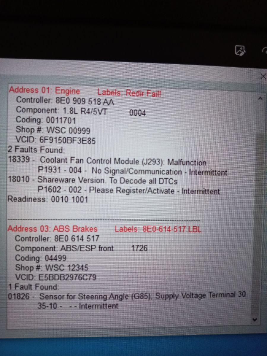

    Czy akumulator który ma napięcie 12,1V na wyłączonym silniku może mieć wpływ na pojawienie się błędu sterowania wentylatora chłodnicy?
    Wyświetlacz kodów błędów diagnostycznych z dwóch adresów: silnik i hamulce ABS, z opisem błędów.

    Mamy tam dwa błędy, 18339 i 18010. Drugi nieopisany, bo to shareware. Zrób test Elementów wykonawczych, cz wentylator pracuje, sprawdź bezpieczniki modułu wentylatorów, czy nie zaśniedziałe. Akumulator też pewnie niebogaty, bo ABS ma problemy z czujnikiem kąta skrętu, często spotykany przy kiepskim akumulatorze.

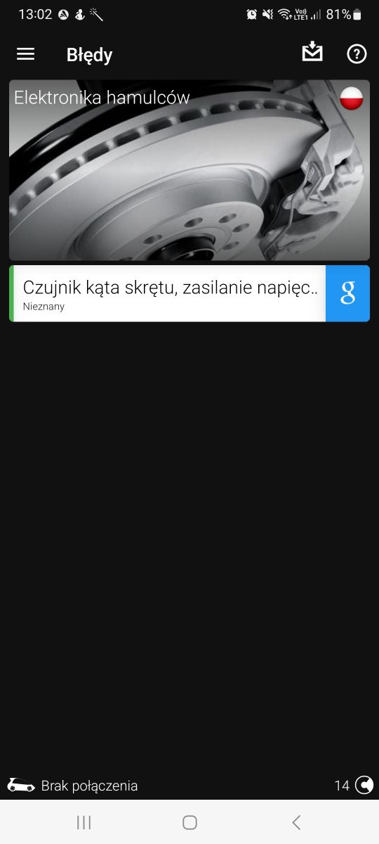

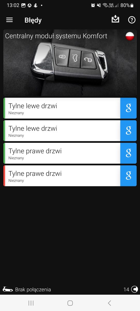

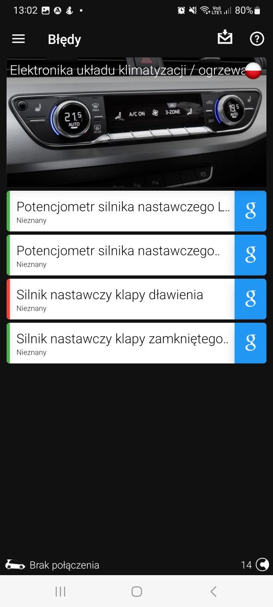

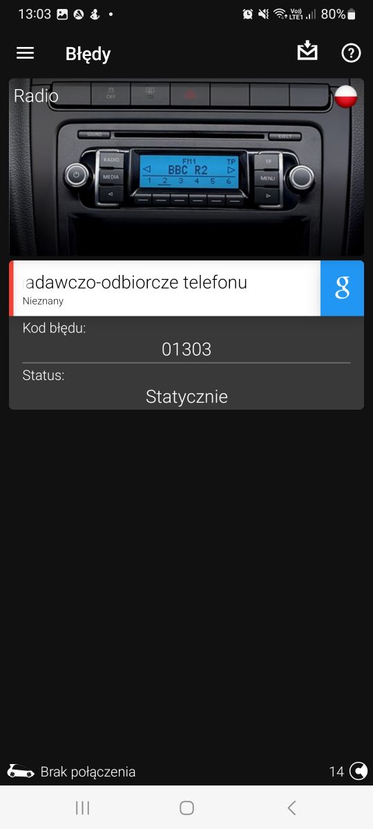

    Odświeżam temat. Jest pewien progres, a mianowicie dzisiaj podczas skanowania vagiem udało usunąć się te dwa błędy, na wszelki wypadek przeskanowałem jeszcze obdeleven i również błędy się nie pojawiły, lecz kontrolka akumulatora z zielonej szybko zmieniła kolor na żółtą. Wniosek nasuwa się taki że mam do wymiany akumulator, ponieważ jego napięcie bez obciążenia wynosi 11.83V, a po uruchumieniu silnika i włączeniu świateł alternator ładuje go do wartości. 13.70V-13.75V, ewentualnie do sprawdzenia alternator, bo po skanowaniu sypie błędami w elektronice.
    Dodam jeszcze, że gdy w lutym kupiłem auto, to stało kilka tygodni na rozładowanym akumulatorze i trzeba było odpalać z kabli.
