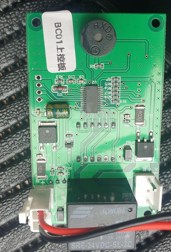

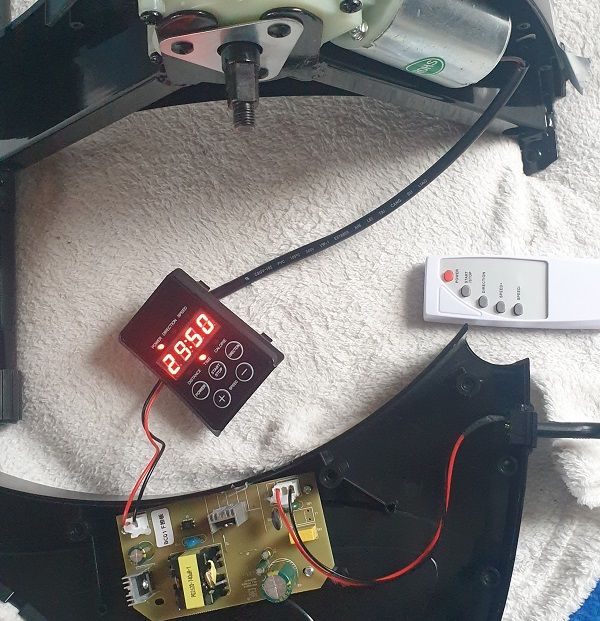

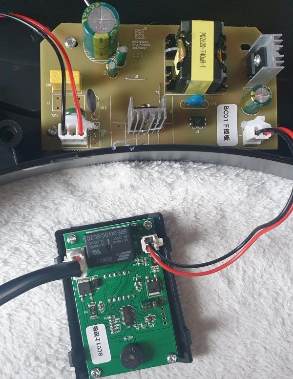

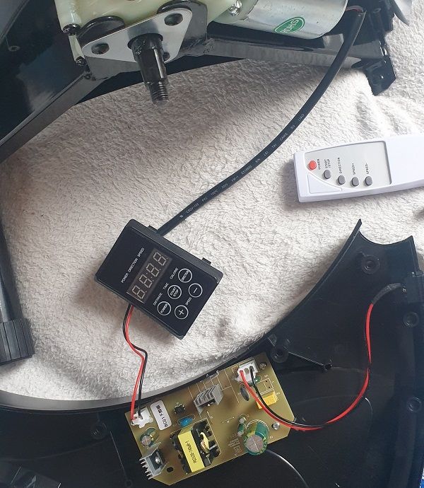

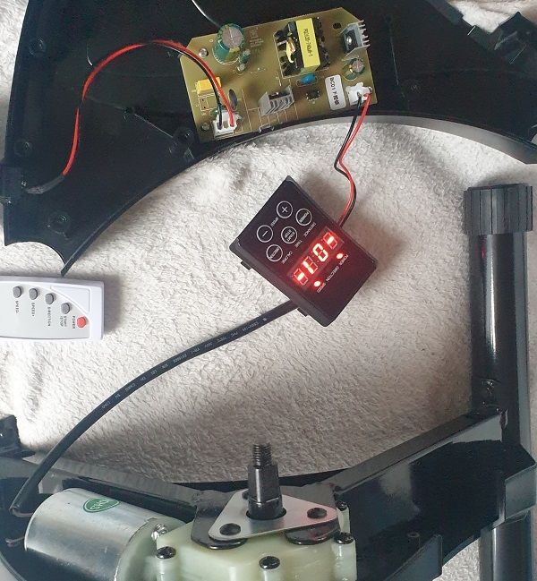

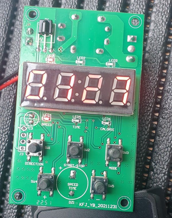

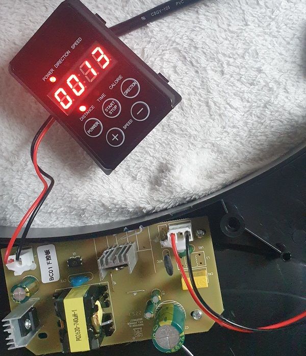

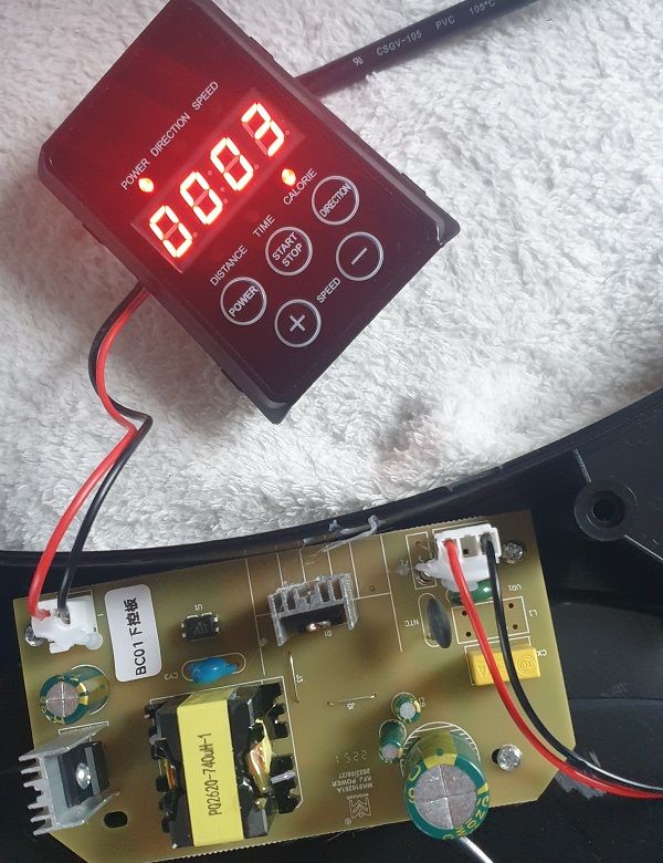

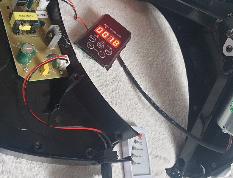

    Witam Mam problem z wyłączeniem urządzenia .Po podłączeniu do sieci od razu rusza silnik nie można go wyłączyć na pulpicie (ręcznie) ani pilotem ,Funkcje jak czas ,kalorie ,zmiana kierunku obrotów ,poziomy trudności wyświetlają się .Przycisk Power na panelu i na pilocie wygasza tylko wyświetlacz,Przycisk START/STOP tylko załącza wyświetlacz , na pilocie czerwony przycisk nie reaguje na wyłącz .Silnik zasilany na 24V z zasilacza z 230V.
    W instrukcji zaznaczono czas 30 mim po dojściu do zera urządzenie powinno się wyłączyć ale dalej się kręci
    Co można zrobić ,Przesyłam zdjęcia Podłączenie elektronicznego panelu sterowania do urządzenia z silnikiem. Panel kontrolny urządzenia elektrycznego z podłączonymi przewodami. Zbliżenie na płytkę drukowaną z przewodami i komponentami elektronicznymi. Panel sterowania z wyświetlaczem i płytka PCB urządzenia elektrycznego Wyświetlacz z przyciskami i płytka drukowana urządzenia elektronicznego. Etykieta na urządzeniu elektrycznym z opisem specyfikacji i ostrzeżeniami. Widok wnętrza urządzenia z otwartą pokrywą, widoczna płytka elektroniki oraz panel sterowania z wyświetlaczem. Panel sterujący urządzenia z wyświetlaczem, pilotem i płytką elektroniczną na białym podłożu.

    Sprawdź czy masz napięcie na cewce przekaźnika w momencie kiedy silnik powinien stać.
    Jeśli jest to znaczy że uszkodzona jest elektronika- sprawdź czy nie jest zwarty tranzystor cewki (prawdopodobnie ten malutki- wyśledź go po ścieżkach).
    Jeśli napięcia na cewce nie ma, a przekaźnik puszcza zasilanie na silnik to znaczy, że ma zwarte/sklejone styki.

    Na każdym pinie od stykownika jest napięcie, tranzystor J3Y ma też napięcie. Przyznaję się, że nie jestem tak oblatany w elektronice. Podsyłam jeszcze zdjęcia, może coś będzie lepiej widać Zielona płytka elektroniczna z wyświetlaczem LED pokazującym 8888 oraz przyciskami. Zbliżenie na płytkę drukowaną z różnymi elementami elektronicznymi.

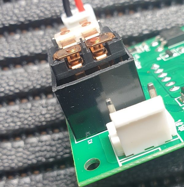

    Czy jak podłączasz i rozłączasz wtyczkę z gniazdka słyszysz cykanie przekaźnika? Jeśli nie, to jest on zwarty.

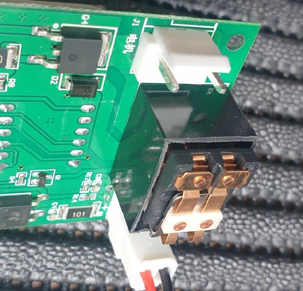

    Nie słychać żadnych pyknięć. Czy można przeciąć obudowę, bo prawdopodobnie od dołu są zalane masą.
    Obudowę rozciąłem, styki nie sklejone, a ten przekaźnik steruje obrotami w prawo lub lewo i działa dobrze, to co steruje włącz wyłącz - start stop???
    Zbliżenie na układ elektroniczny z przekaźnikiem na zielonej płytce PCB. Zbliżenie na płytkę drukowaną z przekaźnikiem elektromechanicznym.

    Żeby zresetować, odłącz sterownik od zasilacza (wtyczkę z czerwonym i czarnym kablem), poczekaj chwilę i rozładuj kondensator 100uF stykając obie nóżki czymś metalowym. Po tym poczekaj jeszcze 15 minut i włącz ponownie zasilanie.
    Jakie oznaczenie jest na Q4 bo to steruje przekaźnikiem?

    Możesz sprawdzić diodę D2 i diodę przy przekaźniku bo jeśli ma zwarcie to przekaźnik nie zadziała.
    Przyciski sprawdziłbym też miernikiem czy wszystkie dobrze działają.

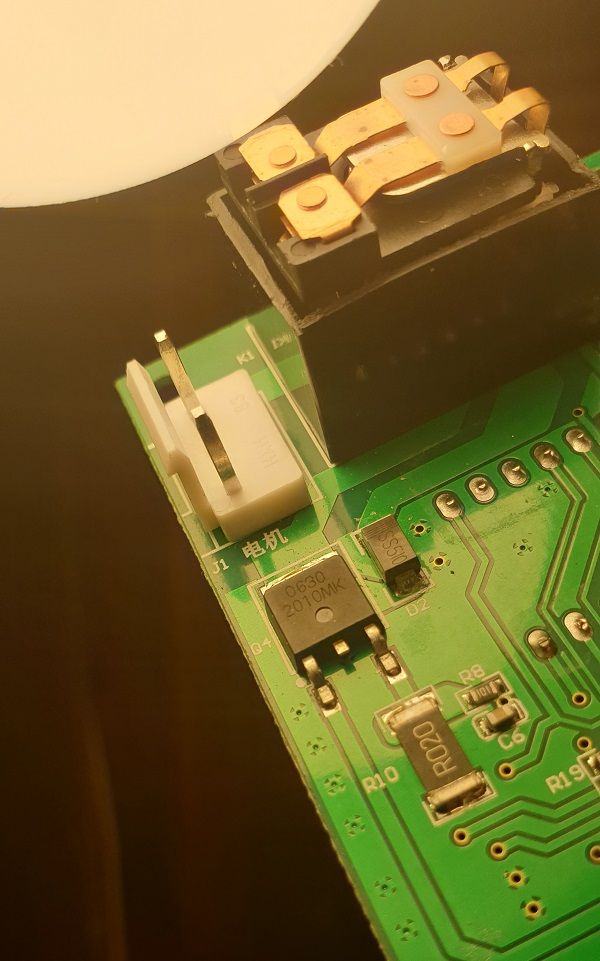

    Oznaczenie na Q4 to 0630 2010MK w 100%
    zdjęcie Q4 Zdjęcie obwodu drukowanego z elementem oznaczonym jako Q4, 0630 2010MK.

    Sprawdź ten tranzystor Q4,
    Z wyjścia 2 do 3 nie powinno być przejścia, a z wyjścia 3 do 2 powinien być odczyt jak w diodzie, czyli około 0.6V
  • #16 21035289
    edifil
    Posty: 78
    Ocena: 6
    Mierząc 2i3 wynosi 0,23 a 3i2 wynosi 0,26

    To nie dobrze. Żeby się upewnić, spróbuj jeszcze raz. Tym razem przed pomiarem zewrzyj ze sobą na sekundę czymś metalowym wszystkie wyjścia, żeby rozładować bramkę.
    Jeśli odczyt będzie ten sam to znalazłeś usterkę.
  • #18 21035312
    edifil
    Posty: 78
    Ocena: 6
    jest odczyt 012i odwrotnie też012
  • #19 21035331
    mariukonie
    Posty: 1294
    Pomógł: 197
    Ocena: 374
    W takim razie ten MOSFET jest do wymiany.
    Nie wiem dlaczego oznaczenie się nie zgadza, może chińska podróbka, ale możesz dać D630 w obudowie TO-252
