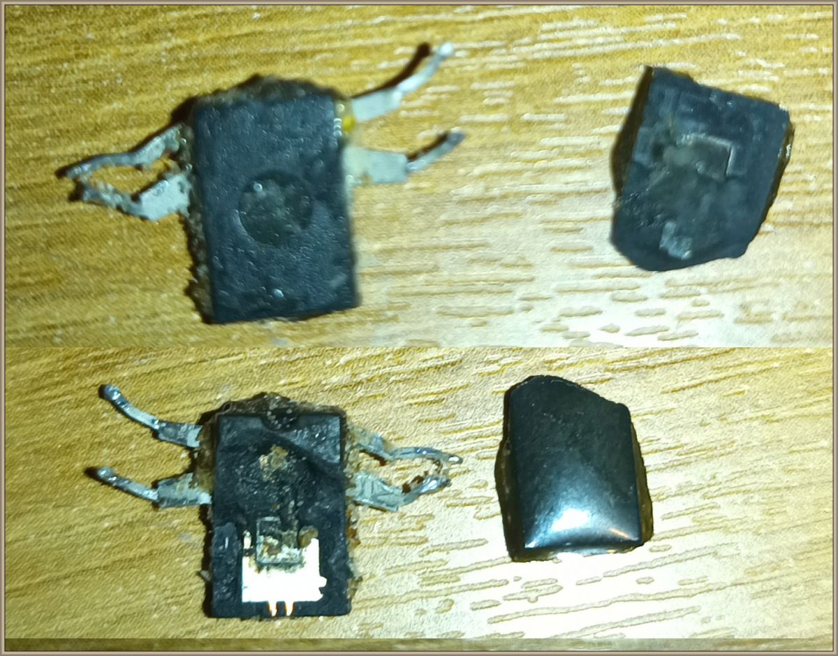

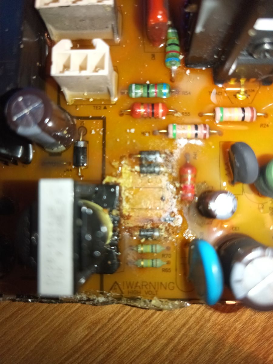

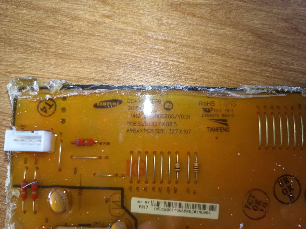

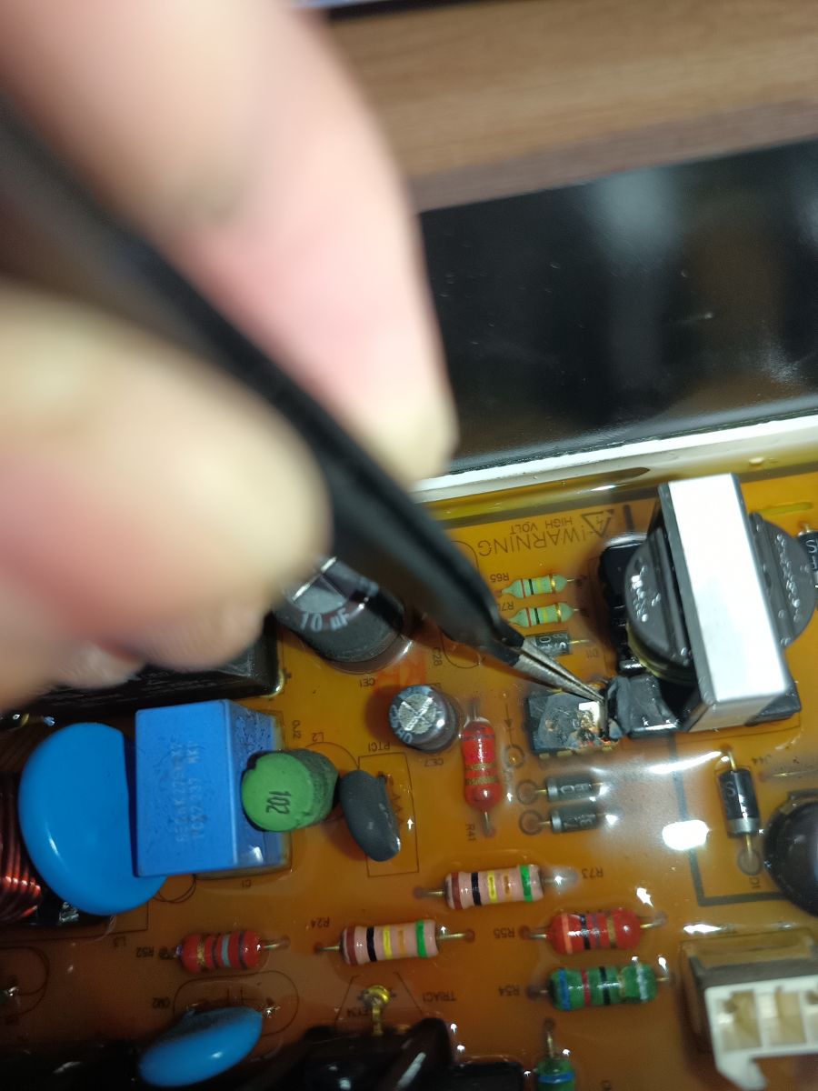

    Przepalił się koledze element na płytce z pralki i do tego pękł. Miał dodatkowe nóżki, ale wyleciały i nie ma oznaczeń z gory, a od dołu też nie.

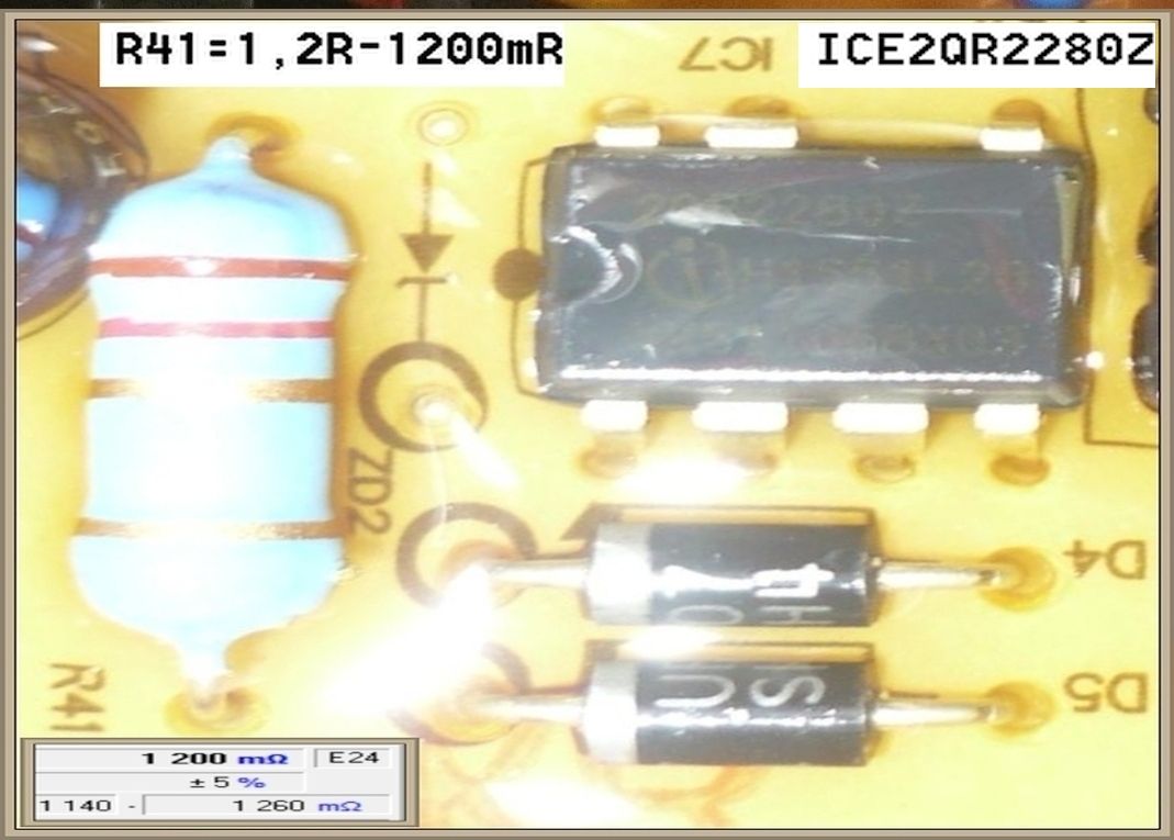

    Zbliżenie płytki drukowanej z układem ICE2QR2280Z, opornikiem R41 i diodami ZD2.
    Zatem proszę wszystko na foto :) Zakup z pewnego źródła
    Link ICE2QR2280Z. Sprawdź rezystor, termistor i kondensator CE1...
