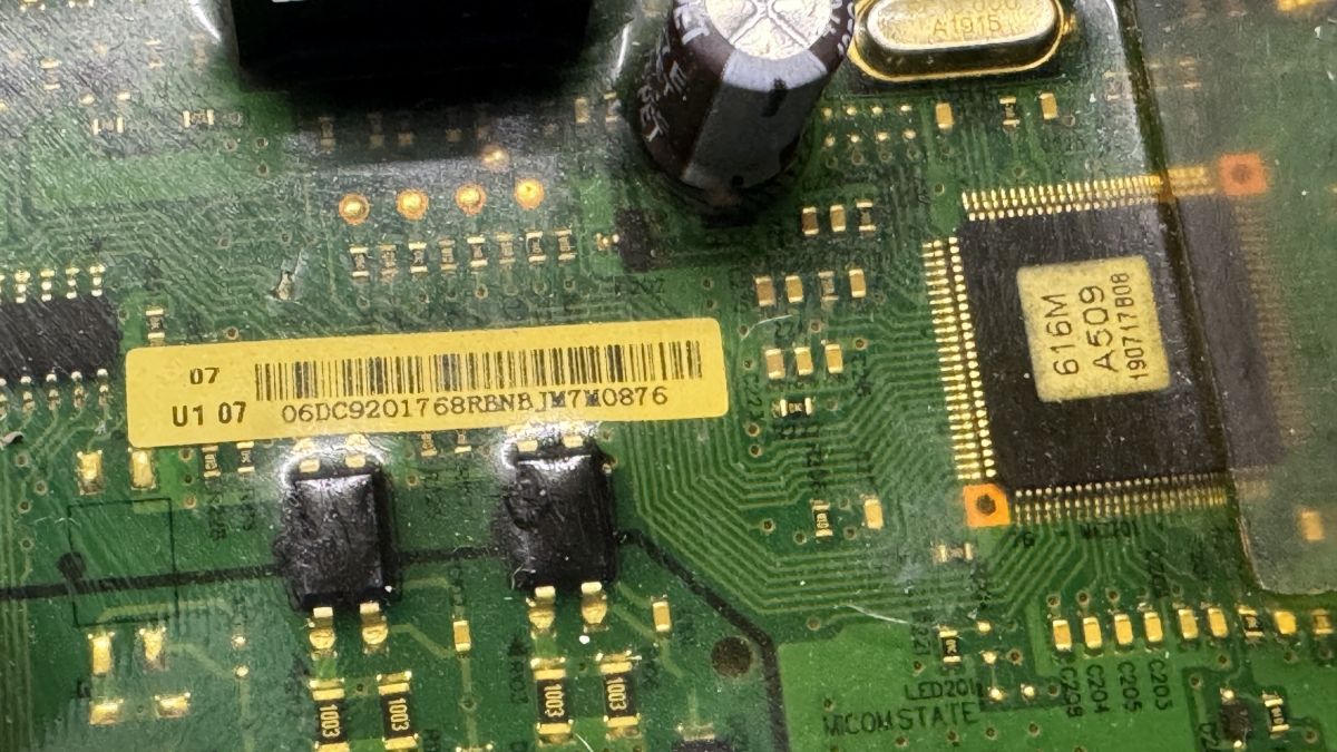

    Witam wszystkich mam do naprawy w/w praleczkę i potrzebuję pomocy w ustaleniu kilku elementów, oraz głównego scalaka.
    z góry dziękuję za wszelakie sugestie oraz odpowiedzi.
    1- co to za scalak
    2- co to za dioda SA
    3- wartość rezystora 928
    4- wartość rezystora 926
    poniżej zdjęcia.

    Który? Na płytce jest kilka układów scalonych.

    Witam kolegę
    Oznaczenie modułu jest na zdjęciu
    Chodzi mi o nazwę tego falownika
    IKCM i co dalej, nie ma cyfr, bo są spalone

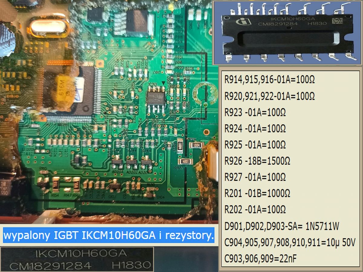

    Witam Pana @TONI_2003
    Na tej płytce PCB nie ma więcej uszkodzeń oprócz spalonych elementów i przerwanej ścieżki, która powstała przy drapaniu żelu. Brak jest jeszcze przetwornicy, bo wylutowałem w celu pomiarów.
    Proszę o całą nazwę tego falownika IKCM .........i wartości tych dwóch rezystorów, bo nie da się z nich już nic odczytać, nawet pod mikroskopem.
    Dokładnie chodzi mi o 928 i 926
    Dziękuję

    Zatem proszę, ale sugeruję, że procesor jest uszkodzony i to nic nie zmieni!
    Płyta drukowana z zaznaczeniem uszkodzonego IGBT oraz listą rezystorów.

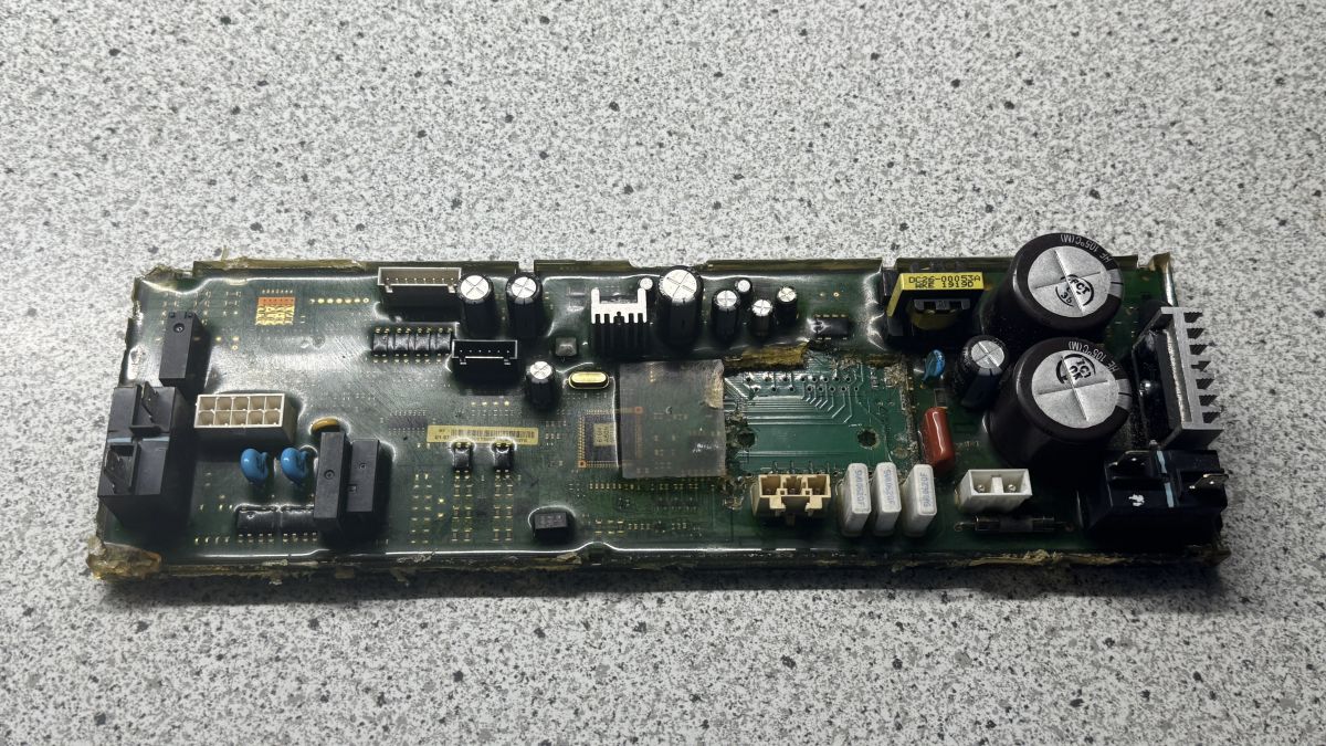

    Dziękuję wszystkim za pomoc i chciałbym się pochwalić pierwszym sukcesem aczkolwiek uważam że procesor żyje, pozostało teraz zakupić uszkodzone elementy i wstawić.

    Jest jeszcze jeden problem, przetwornica zaznaczona na zdjęciu nie załącza się, ale po podaniu zewnętrznego 5 V cały układ rusza i jest ok. Można odłączyć zewnętrzne zasilanie i przetwornica daje 5 V. Po wyłączeniu guzikiem stan-by jest ok, dopóki nie wyłączy się przekaźnik. Moje pytanie brzmi: dlaczego nie załącza przekaźnika samoczynnie? Czyżby nie dawała rady, bo jest uszkodzona i nie wzbudza się?

    Problem z załączaniem przetwornicy rozwiązany.
    Przy drapaniu żelu odpadł oryginalny dławik oznaczony jako 221.Dokupiłem taki sam, a nawet kilka i wlutowałem. To on okazał się winowajcą, czyli nie jest taki jak powinien być. Według katalogów do napięcia do 5V stosuje się 47 µF i taki założyłem i jest wszystko ok. Oryginał miał oznaczenie 221, dokupiony też 221 i nie działa, albo te kupione mają inne parametry, albo całe 5 szt. jest uszkodzone.

    Moi drodzy, wszystkie uszkodzone elementy wymienione na nowe, praleczka się uruchamia,reaguje prawidłowo na wszelakie ustawienia, lecz nie stety nie kręci silnikiem.
    Prubuje tylko na początku lekko szarpnąć i dalej nic.
    Czas programu leci, żadnych błędów nie zgłasza.
    Proszę o jakieś wskazówki, sugestie, czyżby IKCM od skośnookich był uszkodzony, czy problem tkwi gdzie indziej.
    Po ponownym rozebraniu modółu żadne elementy nie wyparowały, nic też się nie upaliło.

    Masz uszkodzony (jakiś port w procesorze?) lub niesprawny układ hybrydy, jaki wymieniłeś lub coś jeszcze przeoczyłeś w drobnicy SMD to nie jest łatwa naprawa, a o porady na forum w takiej sytuacji...

    Tak jak Ci napisał przedmówca ... możliwe, że uszkodzony jest procesor albo sam driver IGBT.
    I tak masz "fart' bo spalone są praktycznie wszystkie rezystory w bezpośredniej linii do mikrusa, a pralka się uruchamia :)

    Wiem że minęło dużo czasu, ale zamykam temat, pralka poszła na złom,
    a koledzy we wcześniejszych postach mieli rację. Zdechł procesor, nie dało się nic tym zrobić. Kupienie nowego modułu było nie opłacalne.
