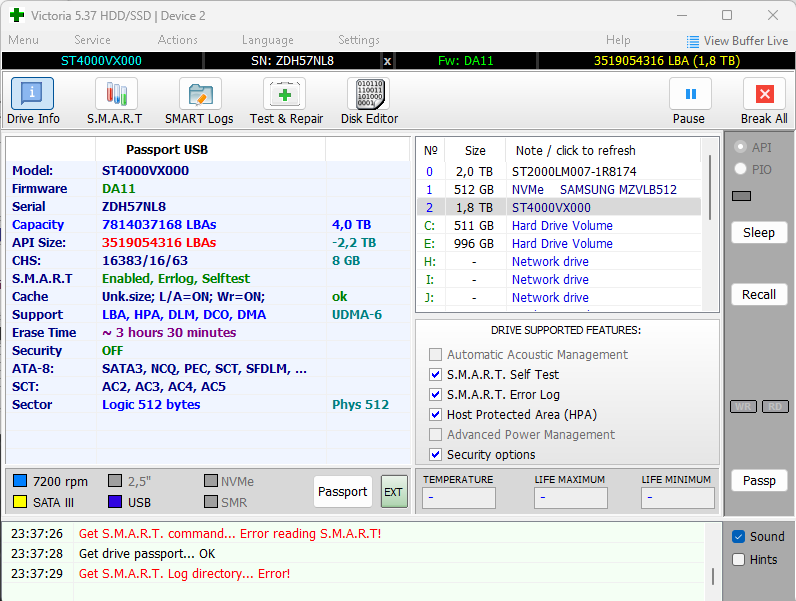

  • #6 21038224
    szeryfff
    Poziom 24  
    Posty: 997
    Pomógł: 2
    Ocena: 43
    Tak dysk jest odczytywany przez Victorię. SMARTa już nie odczytuje.
    Program Victoria odczytuje dysk twardy, nie odczytując jednak S.M.A.R.T.
    #7 21038244
    Dra98
    Moderator - Komputery Serwis
    Posty: 9197
    Pomógł: 1321
    Ocena: 1076
    Skoro nie może odczytać S.M.A.R.T. to możliwe są problemy, które podał w #5 kaleron.
    szeryfff napisał:
    wykrywa go raz na jakiś czas, ale z połową pojemności.
    Dysk o rozmiarze sektora 512 B - jak widać na screenie, ustawiony w MBR, będzie miał dostępne tylko pierwsze 2 TB.
    Proszę zamieścić jeszcze screen z DMDE dla tego dysku, okno partycje, aktualne partycjonowanie.
  • #8 21038399
    kaleron
    Posty: 7119
    Pomógł: 963
    Ocena: 2345
    Najprawdopodobniej masz gdzieś po drodze coś 32-bitowego. Zupełnie niepotrzebnie pchałeś łapy do środka. Zorganizuj sobie jakiś komputer/system, jaki będzie bez problemu widział dyski >2TB i spróbuj wykonać kopię posektorową.

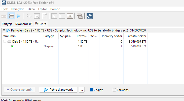

  • #9 21038416
    szeryfff
    Poziom 24  
    Posty: 997
    Pomógł: 2
    Ocena: 43
    Wrzucam screen z DMDE. Podczas skanowania wyskakiwały błędy LBA....
    Zrzut ekranu programu DMDE z podłączonym dyskiem 1,80 TB, który pokazuje błędy LBA.
    Zrzut ekranu z komunikatem błędu DMDE dla błędu cyklicznej kontroli nadmiarowej.
    Dysk wyjęty z rejestratora Dahua, bo to może mieć znaczenie. Komp wykrywa dysk za każdym razem (wcześniej podałem złą informację, przez pomyłkę oczywiście), ale rejestrator pokazuje No hdd.
  • #10 21038433
    Łukasz_W
    Posty: 5083
    Pomógł: 633
    Ocena: 659
    Ty chcesz coś konkretnego od tego dysku czy po prostu mieć dysk?
    Jak to drugie, to możesz go zutylizować i poszukać czegoś nowego.
    Jak dane, to większość programów nie zobaczy żadnego systemu pliku, ze względu na system zapisu danych przez rejestrator.
    Nie miałeś go skanować tylko wykonać kopie posektorową.
    W każdym razie, tak jak powiedział Kaleron, nie znamy pierwotnej usterki zaś teraz na pewno doszły uszkodzenia fizyczne.
    Dalsze katowanie tego dysku spowoduje tylko pogłębienie problemów.

    #11 21038448
    kaleron
    Posty: 7119
    Pomógł: 963
    Ocena: 2345
    - w takim razie prawdopodobnie przez pomyłkę zniszczyłeś sprawny dysk.
    - fajnie, że ta informacja pojawia się dopiero teraz. Sprawdzałeś, jakie dyski obsługuje ten rejestrator? W takich sytuacjach można się spodziewać modyfikacji na poziomie oprogramowania układowego, np. HPA lub DCO...ale co tam, zawsze można rozkręcić i nabrudzić w środku...Zresztą skoro dysk nadal jest rozpoznawany, to może aż tak bardzo nie nabrudziłeś, ale to otwieranie obudowy było całkiem bez sensu.
    Jeśli zależy Ci na danych ->kopia posektorowa. Jeśli nie, kup sobie drugi dysk.

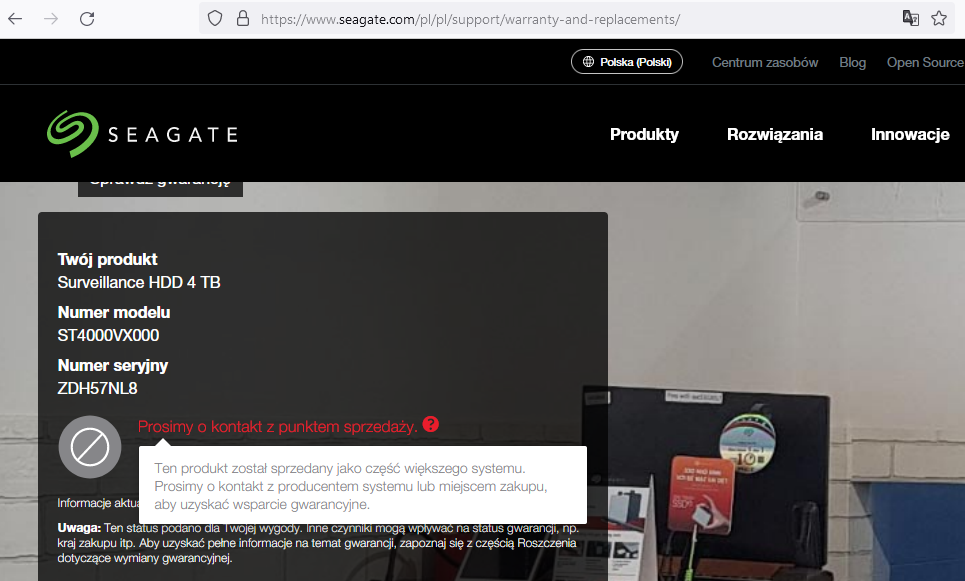

  • #16 21038465
    k45i89o98j66
    Posty: 4780
    Pomógł: 538
    Ocena: 991
    Nadawał by się do odzyskania danych a jak chciałeś go naprawiać to tak nadaje się do utylizacji.
    A może był jeszcze na gwarancji?
    Zrzut ekranu strony Seagate z informacjami o gwarancji dysku twardego Surveillance HDD 4 TB.
    Ale każde otwarcie powoduje utratę gwarancji automatycznie.

  • #20 21038477
    szeryfff
    Poziom 24  
    Posty: 997
    Pomógł: 2
    Ocena: 43
    Dysk nie był na gwarancji, to sprawdziłem :)
    Dziękuję wszystkim za pomoc, dysk idzie do utylizacji.
