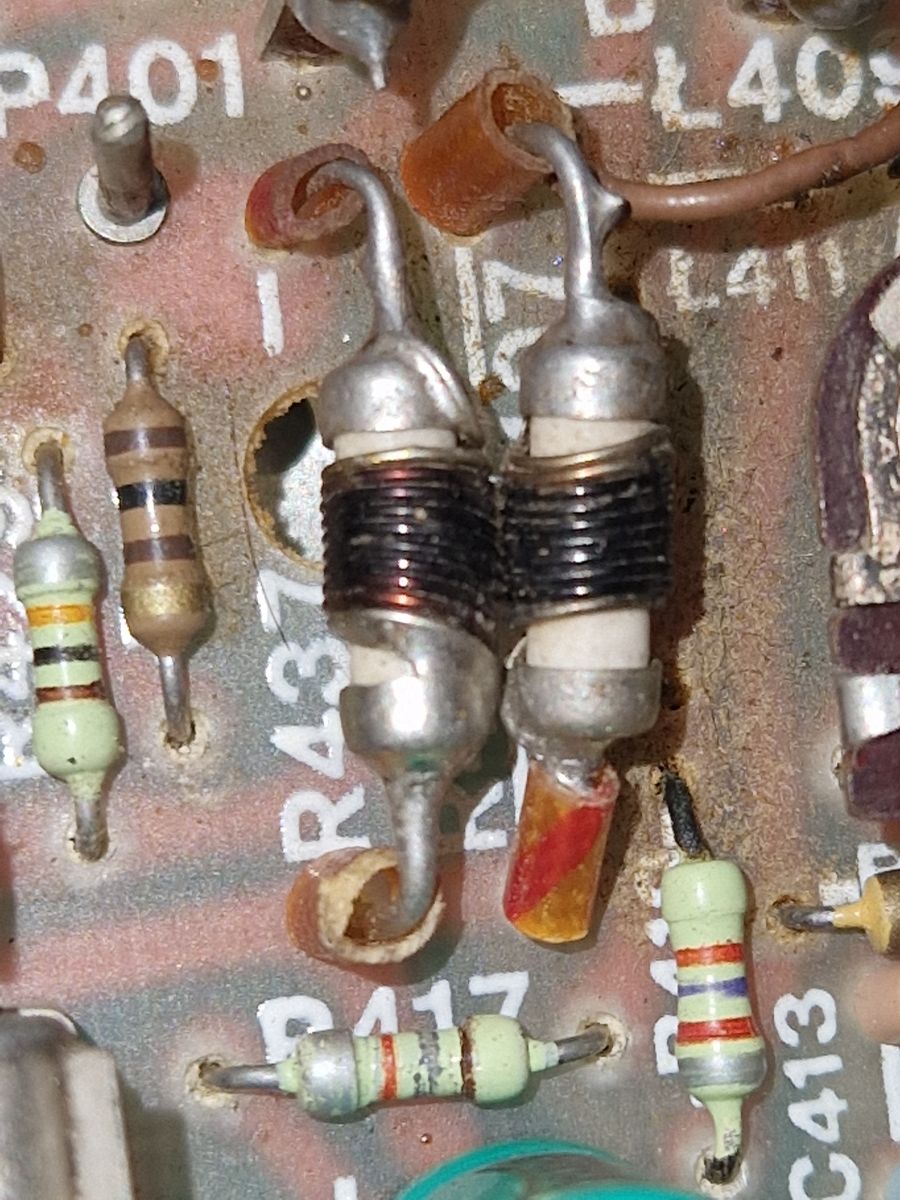

    >>21038025
    Jakiś miernik mam, nic nie pozwierałem z tego co zobaczyłem
    Element elektroniczny z ciemnym zwojem drutu na płytce drukowanej.
    Przy okazji, pytanie, co to jest za element i czy ten zwój na nim powinien być taki ciemny,

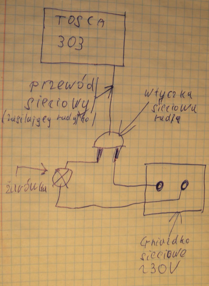

    Proponuję tak:
    Aby wyeliminować, lub stwierdzić zwarcie w układzie zasilana (podobno buczy trafo, a to prawdopodobnie oznaka zwarcia) warto zastosować takie coś.
    Wpięcie sprzętu szeregowo z żarówką, najlepiej 100, lub 75 watową
    I nie musi to wszystko tak pięknie ładnie wyglądać jak na załączonym filmiku.
    Ważne, aby działało.
    A co za tym idzie potwierdziło lubo obaliło tezę o zwarciu w układzie zasilania.
    A zresztą chyba nie potrzebnie wysłałem filmik.
    Bo po prostu wystarczy wpiąć w szereg transformatora, uzwojenia pierwotnego żarówkę.
    Oczywiście taką "tradycyjną" z włóknem żarowym.

    Pat___ napisał:
    bezpieczniki się nie przepaliły.
    Wszystkie siedem jest sprawnych?
    Te oporniki ze zdjęcia we wpisie #4 nie powinny się ze sobą stykać.

    Pat___ napisał:
    być może była to wina tych oporników które się stykały
    Zetknięcie się tych oporników mogło powodowac zwiększony pobór prądu a w skrajnym przypadku spalenie tranzystorów mocy w tym kanale ale wówczas spaliłby sie również bezpiecznik B901.
    Możesz sprawdzić czy coś się zmieniło po rozdzieleniu tych oporników.

    odziwo były zwarte 2 pary tych oporników, jakie tam są. Więc mogę podłączyć go do kontaktu, najwyżej bezpiecznik w amplitunerze będzie do wymiany tak?
    No tak ale nie wiemy na pewno czy to, że były zetknięte ze sobą powodowało jakikolwiek kontakt elektryczny między nimi.
    Nie, jeśli się nie spalił kiedy były zetknięte to nie powinien się spalić kiedy są rozsuniete.

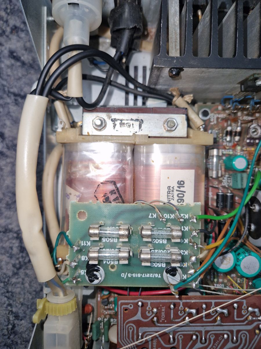

    Do czasu kiedy załatwię sprawę z żarówką, postanowiłem zerknąć jeszcze raz na bezpieczniki. Zauważyłem, że jeden z nich który jest tuż obok tych oporników, co były zwarte, ma skorodowane styki, może to spowodowało, że bezpiecznik się nie przepalił, jeżeli był to ten bezpiecznik, o ile jest to napewno ten który powinien się przepalić.
    Jeżeli może być to wina tego, to tranzystory mocy, prawdopodobnie mogły się chyba uszkodzić
    Nie, to nie ten. B901 jest z tyłu obudowy
    Nie mogły gdyż wówczas spaliłby się B901. Pisałem już o tym.

    SlawekKedra napisał:
    Żarówkę można podłączyc równie dobrze do wtyczki
    O właśnie. Tak też można zrobić.
    Pat___ napisał:
    Tak jak pisał @klm787. Aby podłączyć żarówkę w szereg, z uzwojeniem pierwotnym
    Na "szybkiego" narysowałem jak :D
    Ręcznie narysowany schemat elektryczny na kratkowanym papierze, pokazujący podłączenie radia Tosca 303 za pomocą wtyczki sieciowej, żarówki i gniazdka 230V.
    Można też oczywiście pominąć samą wtyczkę, i tak jak napisane powyżej.
    Zidentyfikować uzwojenie pierwotne na trafie, i tam się właśnie wpiąć z żarówką.
    Bo rzeczą wiadomą, a zarazem oczywistą jest to, ze te dwa bolce z wtyczki właśnie tam prowadzą.
    A po drodze mają prawdopodobnie.
    Co ja piszę, jakie prawdopodobnie?
    Na pewno mają na swojej drodze jeden bezpiecznik.
    Tak zwany sieciowy, który to powinien być na zewnątrz samej obudowy radia.
    Po prostu tak aby można go było wymienić bez rozbierania, rozkręcania radyjka.

    Pat___ napisał:
    Kiedy ją podłączyłem (po czyszczeniu), zapaliło się na chwile podświetlenie skali, i było słychać buczenie z okolic transformatora (słychać je również, gdy amplituner jeszcze działał, tylko ciszej), uruchomiła się tak na chwilę, i się wyłączyła, bezpieczniki się nie przepaliły.
    Jeśli podświetlenie skali na chwilę się zapaliło po czym samo zgasło to nie ma wyjścia, musiał się przepalić bezpiecznik sieciowy z tyłu obudowy. Może głupie pytanie, ale jak Ty sprawdzasz ten bezpiecznik?
    Jakiej wartości był tam wstawiony ten bezpiecznik?

    kris8888 napisał:
    Zaraz zaraz, a nie zauważyłeś, że żarówki mają własny bezpiecznik na płytce ?

    Sprawdzałem wcześniej bezpiecznik normalnie odkręcając go z tyłu obudowy, i wyglądał okej. Jednak postanowiłem kupić nowy, i amplituner się uruchomił. Lecz po włączeniu był dziwny dźwięk, taki jakby przyłożyć do wentylatora, np. śrubokręt (jakby coś ocierało, ale nie ma co),dźwięk ten ucichł po kilku sekundach. Zapaliło się podświetlenie skali tak jak powinno. Z transformatora, schodzi taka przezroczysta folijka, odwija się od dołu, przełożyłem ją z powrotem tak jak powinno być, lecz nie wiem czy może mieć to jakiś wpływ na działanie(odwija się miał kawałek folii).
    Ciekawe jest co mogło spowodować przepalenie bezpiecznika, może te zetknięte ze sobą oporniki
    >>21039602
    Miał on 250V 630ma, taki sam, nowy tam wstawiłem
