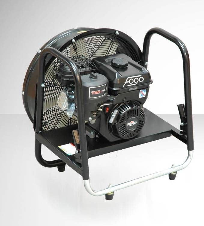

    Wentylator oddymiający Fogo z silnikiem spalinowym widziany z boku.
    Witam, moja jednostka OSP na swoim wyposażeniu posiada taki spalinowy wentylator oddymiający, bardzo rzadko używany, na ostatniej akcji nastąpił problem wentylator działa tylko i wyłącznie na ssaniu, po wyłączeniu ssania czy to z dodaniem gazu czy nie gaśnie, świeca nie jest zalana, ma czarny kolor, filtr powietrza jak i paliwa sprawdzony, wszystko w porządku, paliwo wymienione na świeże i nic, w gaźniku poza czyszczeniem dysz i kanałów nie było nic robione, ktoś ma jakiś pomysł co mu może dolegać ?

    Przytkana dysza obrotów
