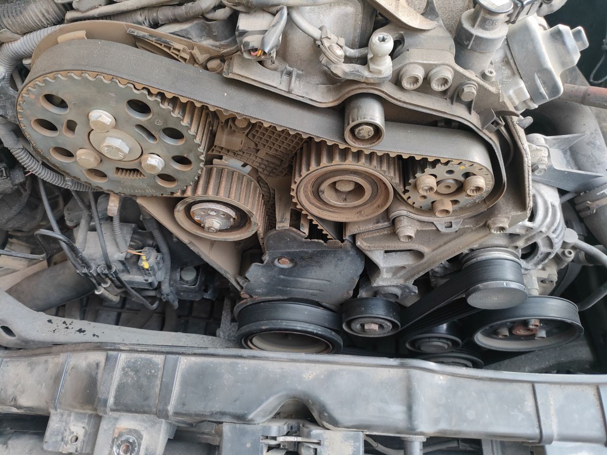

    Witam, wziąłem się za wymianę rozrządu w moim Audi (Silnik CAGA), wszystkie rolki wymienione, pompa wymieniona i biorę się za napinanie paska a tu powstaje problem, mianowicie nie da się napiąć poprawnie napinacza, fizycznie nie jestem w stanie zgrać znaków na napinaczu. Myślałem, że może napinacz jest wadliwy, kupiłem drugi nowy, a problem pozostał. Podczas napinania jakby przeskakiwał ponownie w pozycję poluzowaną. Szczerbinka na napinaczu rusza się razem ze strzałką. Załączam film, który pokazuje problem. Siedzę nad tym już drugi dzień i brak mi pomysłów.
    Z góry dziękuję za wszystkie podpowiedzi.

    Zestaw pasuje do silnika, już nawet sprawdzałem trzy razy żeby mieć pewność. Przed wymianą oryginalny napinacz po zdjęciu osłony też nie zgrywał się ze szczerbinką, był trochę poluzowany, stąd ta wymiana. A nowego zestawu nie da się napiąć żeby zgrywaly się znaki, tak jak na filmie.
    Dodaję zdjęcie rozrządu przed wymianą Zdjęcie rozrządu przed wymianą z widocznymi kołami zębatymi i paskami w silniku.

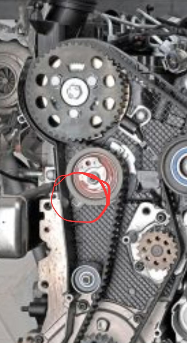

    Może (najpewniej) nie trafiłeś ząbkiem - tym co blokuje napinacz w dziurkę.

    Na filmie widać że trafił.
