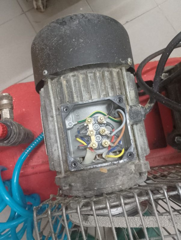

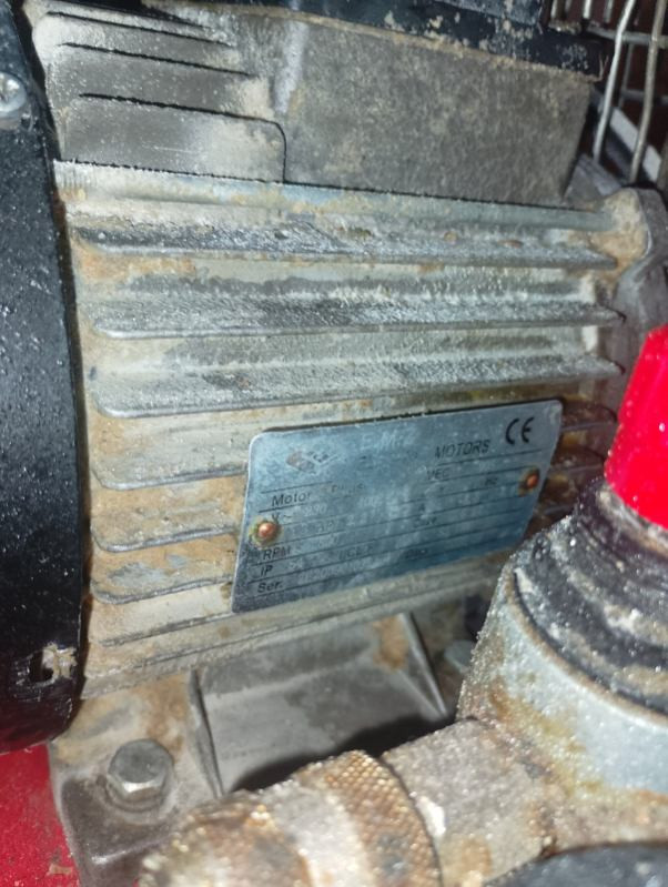

    Tam jest silnik z 2 kondenatorami ?
    Możesz sprawdzić pojemność ich ?
    Daj zdjecie tabliczki i puszki zaciskowej W środku

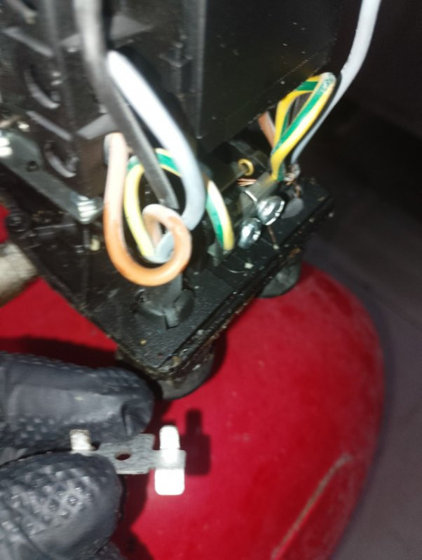

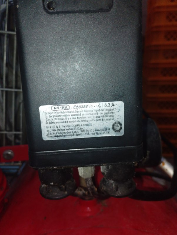

    Przesyłam zdjęcia tabliczki znamionowej oraz puszki przyłączeniowej silnika, tabliczki presostatu i dziwnej blaszki która leżała sobie pod osłoną presostatu. Nie wiem gdzie ją zamontować.

    A to silnik 3 fazowy to może presostat nie łaczy dobrze któraś z faz i chwilami silnik pracuje na 2 fazach. A jak wygladają styki presostatu ? Ten element nic mi nie mówi . Zdjęcia kolega widział nic nie widać :(

    Styki w samym presostacie są jak nowe.
