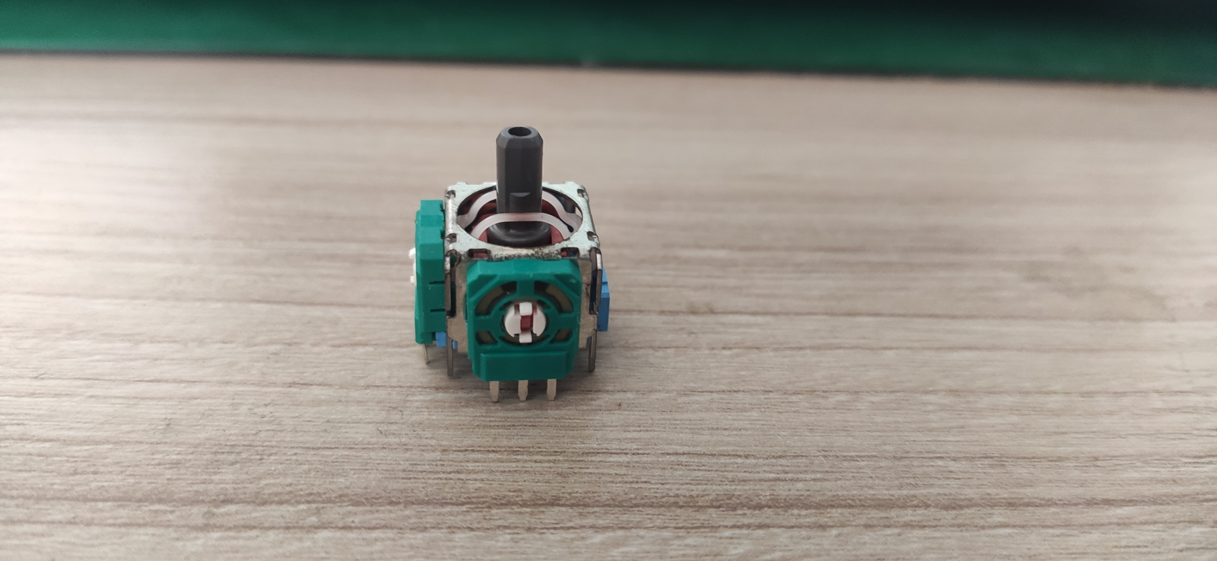

    Problem z komunikacją udało się ogarnąć.
    Niestety po wymianie analogu "który uciekał na lewo" nowy "Alps" po zamontowaniu ucieka cały czas do góry i co dziwne, działa tylko lewo prawo, góra dół zaczyna działać gdy nacisnę przyciski z tyłu pada L1.
    Czyżby walnięty był sam analog?

    Jak był dryft na nowych z potencjometrem joycon to gówniane były, jeśli wsadziłeś z hall-em to wymagają mechanicznej kalibracji.

    Problem z komunikacją ogarnięty. Z analogiem niestety nie. Czy analogi Alps również mają mechaniczną kalibrację? Jeśli tak, poproszę o pomoc jak ją przeprowadzić.
    • Pad Ps5, brak płaczenia z komputerem przy próbie kalibracji dryfu 1713010537314.jpg (1.27 MB) Musisz być zalogowany, aby pobrać ten załącznik.
    • Pad Ps5, brak płaczenia z komputerem przy próbie kalibracji dryfu 1713010489621.jpg (1.16 MB) Musisz być zalogowany, aby pobrać ten załącznik.

    Zazwyczaj, gdy tak się dzieje, to znaczy, że może przy próbie lutowania jakieś małe zwarcie na pinach masz, możesz wstawić zdjęcie od tyłu tam, gdzie lutowałeś dokładne?

    Nie mają, zdupczyłeś robotę albo gówniane joycon. Miernik w dłoń i do roboty, pozostaje opcja dokupienia kalibracji w formie płytek lutowanych od spodu.

    Jeśli ma zwarcie na pinach, to raczej małe szanse na to by kalibracja cokolwiek dała, to jest od korygowania wychyłu analoga.

    Przyczyną dryfu po wymianie rzeczywiście bylo zwarcie pod analogiem temat ograniety. Bardzo dziękuję za pomoc.
