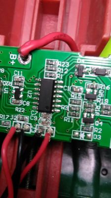

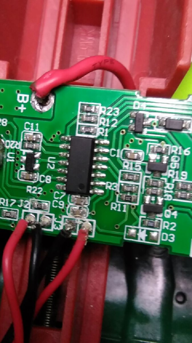

    Usiłuję naprawić zszywacz jak w temacie. Nie reaguje na wciśnięcie włącznika, LED również nie daje oznak życia. Działa natomiast ładowanie ogniwa i wtedy LED sygnalizuje ten fakt. Podczas mierzenia pojemności kondensatorów, miernik nic nie pokazuje, w związku z powyższym zwracam się prośbą o podanie- jeżeli ktoś posiada- pojemności kondensatorów oznaczonych na płytce: C7, C8.C9,C11 Płytka drukowana z oznaczeniami kondensatorów i rezystorów

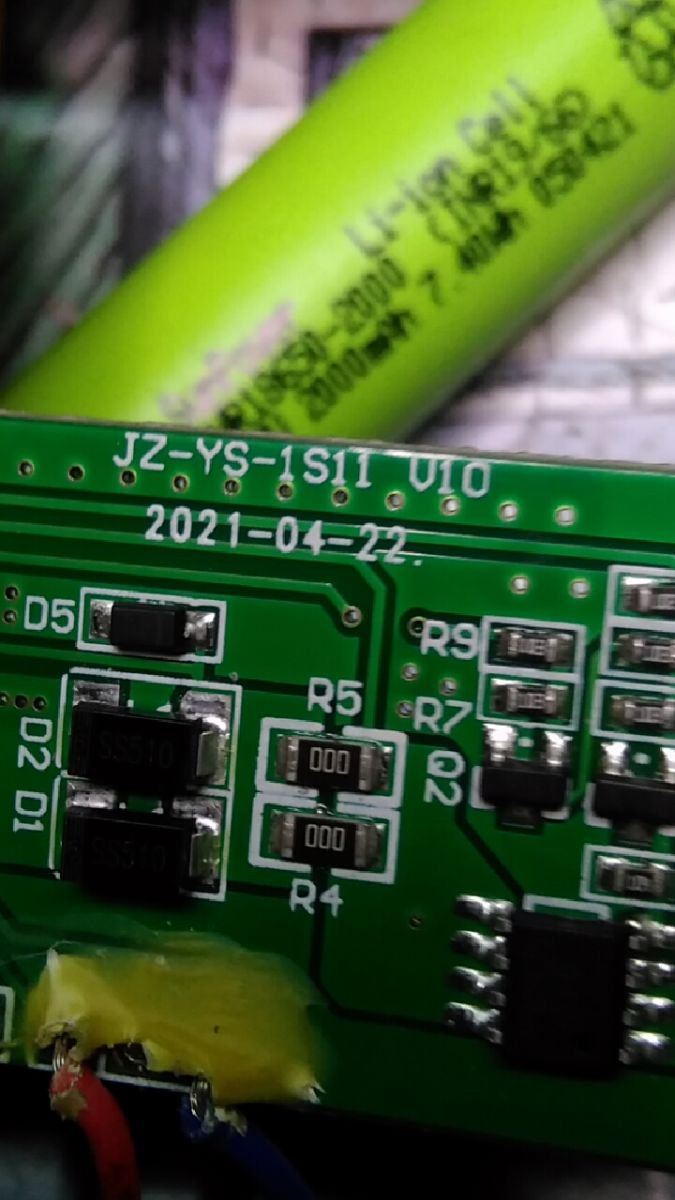

    Płytka posiada oznaczenie jak na zdjęciu:
    Zbliżenie na płytkę drukowaną z oznaczeniami komponentów, m.in. rezystory i kondensatory, z datą 2021-04-22.

    W sprzęcie Parkside zaczął bym od sprawdzenia napięcia jakie ma akumulator. Świecenie diody ładowania po podłączeniu ładowarki może nic nie znaczyć. Jakie jest napięcie na B+ B- ?

    Ogniwo posiada napięcie 4V i tym samym w punktach B+ i B- jest to samo V, silnik podłączony na krótko działa.

    Działa jak należy, główny włącznik również działa. Zszywacz ten miał "zimować" w samochodzie i przez ten czas nie był używany. Akumulatorek wytrzymał, podejrzewam że są uszkodzone kondensatory, miernik nie mierzy ich pojemności, wygląda to tak że usiłuje on coś zmierzyć, zmienia zakres z nF na uF i odwrotnie, lecz żadnego wyniku nie pokazuje.
