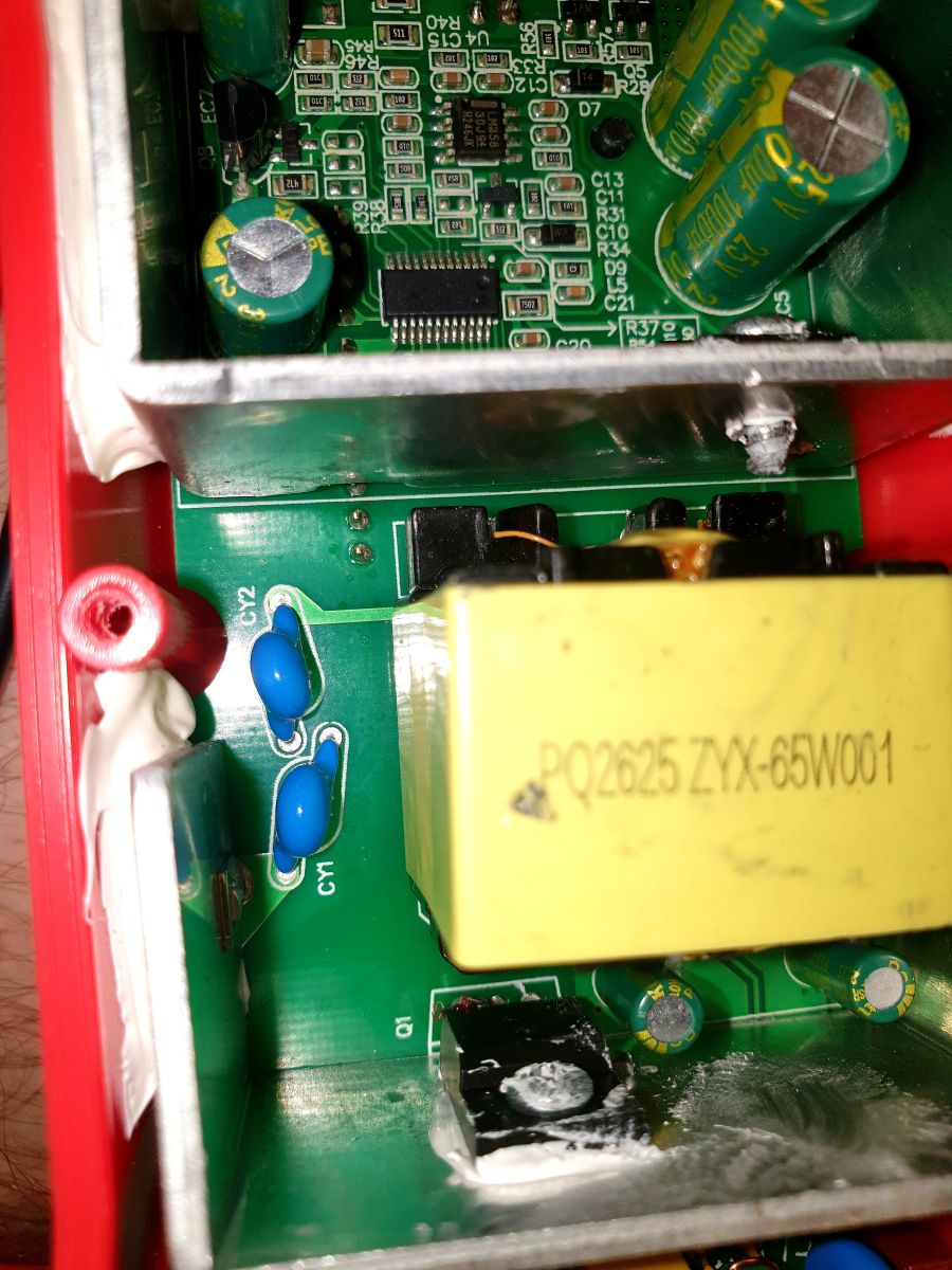

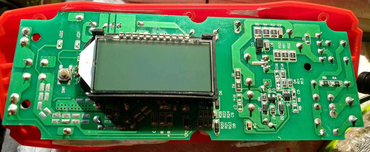

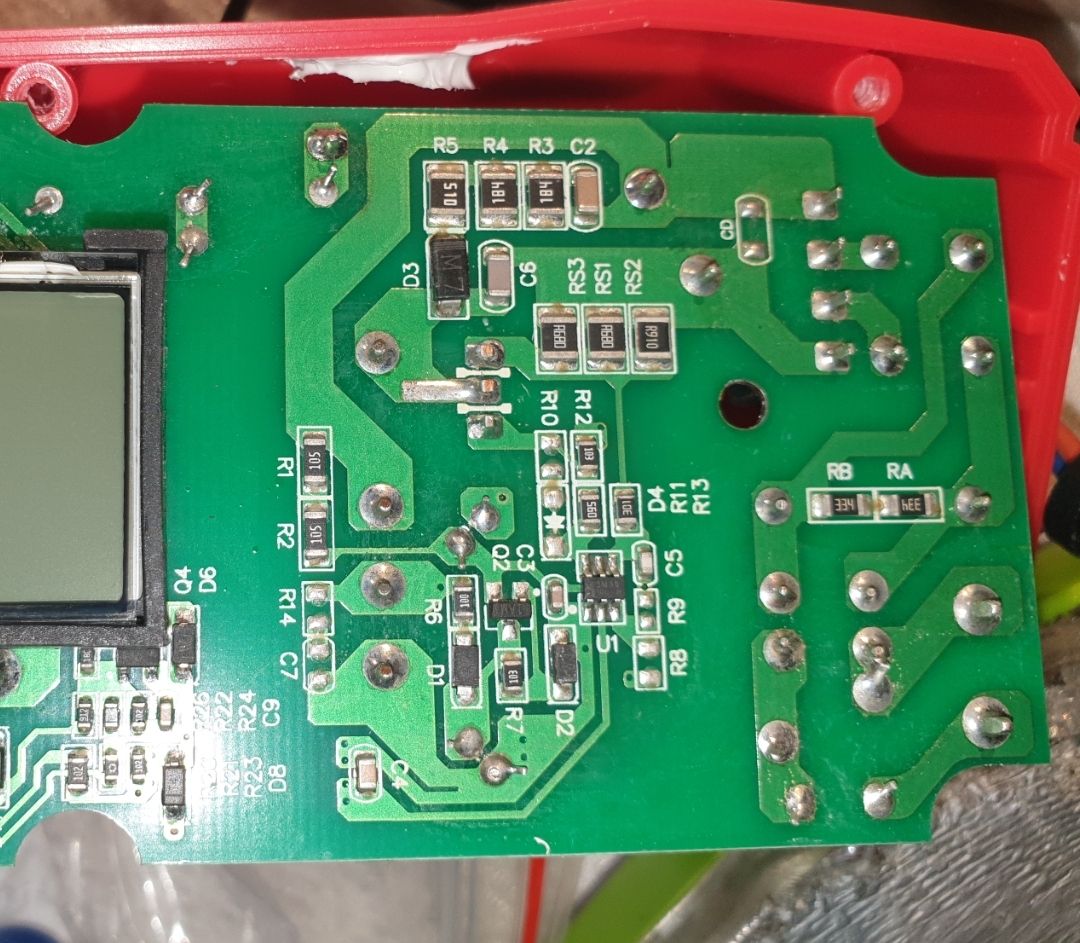

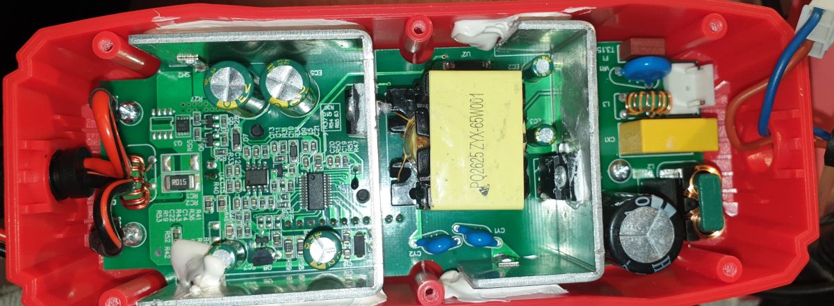

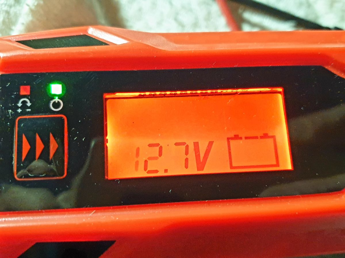

    Witam, mam problem z prostownikiem z Lidla model ULGD 5.0 C1. Po podłączeniu do sieci tylko miga non stop dioda informująca o podłączonym zasilaniu i ekran wyświetlacza. Na wyświetlaczu pojawia się w momencie zapalenia normalny obraz 0,0V, a po podłączeniu do akumulatora też normalny widok 12,8V akumulatora. Miganie tej diody zasilania to około 120 razy w ciągu minuty, o ile to ma znacznie. Po odłączeniu od zasilania jeszcze miga nadal dioda i ekran tylko wolniej i dłuższe przerwy między zapaleniem się.
    Płytka wygląda normalnie, bez śladów spalenia, czy jakiś błędów lutowania. Gdzie szukać tutaj winnego tego zajścia? Próbowałam mierzyć elementy i niby wyglądają raczej na sprawne. Załączam zdjęcia i filmik jak to wygląda. Tak samo zachowuje się jak podłączony akumulator, jak też jak odłączony, nie reaguje też nic na przycisk zmiany trybu ładowania.
    Na zaciskach do akumulatora brak napięcia, napięcie tylko dochodzi 230V z sieci do urzadzwnia, na płytce też napięcie około 8V się pojawia
    Płytka drukowana prostownika ULGD 5.0 C1 z wyświetlaczem LCD i elementami elektronicznymi
    Zbliżenie na płytkę drukowaną prostownika ULGD 5.0 C1 z widocznymi kondensatorami i elementami SMD
    Wyświetlacz prostownika pokazujący napięcie 12,7V i zapaloną zieloną diodę
    Wnętrze prostownika z widocznymi podzespołami elektronicznymi, cewkami i kondensatorami
    Zbliżenie na płytkę PCB prostownika z żółtym transformatorem PQ2625 ZYX-65W001
    Wnętrze prostownika ULGD 5.0 C1 z widoczną płytką PCB i elementami elektronicznymi

    Na tę chwilę wyłaniają się dwie możliwości.
    1. Uszkodzony jest któryś z kondensatorów elektrolitycznych i dalej następuje wyłączenie z powodu niedostatecznego zasilania.
    2. Któryś z podzespołów ma w sobie zwarcie i zasilacz wyłącza się wskutek przeciążenia.

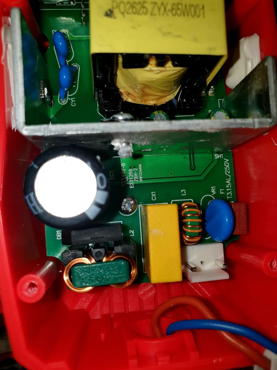

    Dróg poszukiwań jest kilka.
    Można zacząć od sprawdzenia napięcia kondensatora występującego zaraz za mostkiem prostowniczym.

    Jeśli chodzi o ten kondensator, czyli ten największy elektrolit, zaraz za mostkiem 47μF 400V to po załączeniu napięcia wędruje ono do 323 V,
    a po odłączeniu spada do jakichś 13 V po 2 min i niżej leci 10 V po jakichś 5 min.
    Od razu też sprawdzilem elektrolity dwa na strefie wyjscia na akumulator za transformatorem już.
    Są to dwa 1000μF 25V elektrolity i na nich napięcie już było falujące od 7,6V do 9,9V się zmieniało w takiej kolejności:

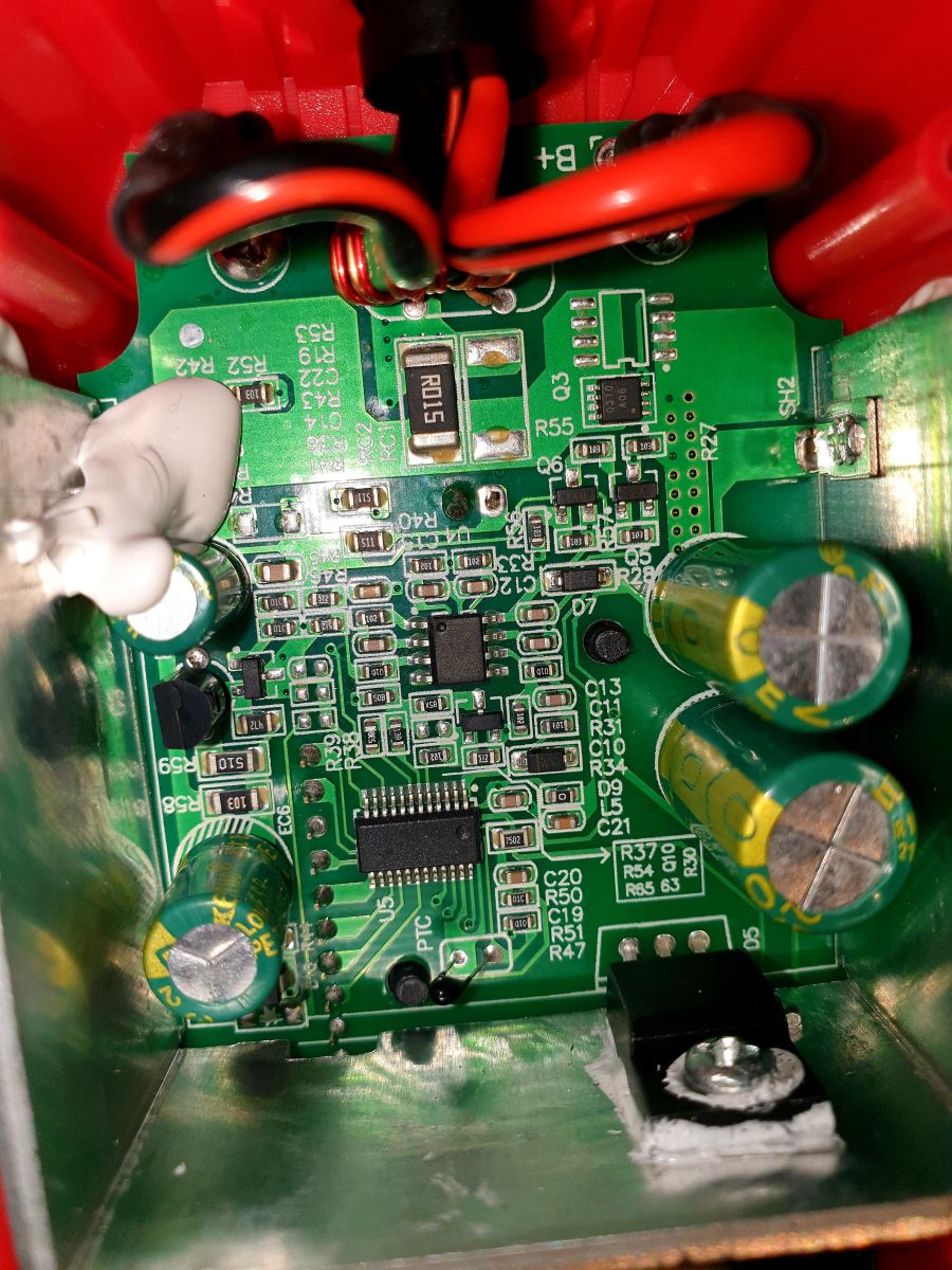

    Pierwszy to jest popularny układ scalony wzmacniacz operacyjny LM358.
    Sprawdź jego zasilanie.
    Drugi jest tranzystorem, najprawdopodobniej typu MOSFET.
    Tu trzeba zmierzyć rezystancję między poszczególnymi nóżkami.
  • #12 21686272
    AMD1600
    Posty: 96
    Ocena: 12
    >>21686261
    LM358 pokazuje 0.485 - 0,690V faluje to napięcie takie wartości dając między tym zakresem (bez podpiętego akumulatora praca na sucho) tylko podłączone zasilanie 230V z gniazdka
    Sprawdzane 4 i 8 pin (wg rysunku załączonego)
    Co do mosfeta, to mierzone jak na zdjęciu było,
    ujemna sonda do każdego z górnych pinów dawała taki efekt
    492, 492, 492, 1777 (wędrowało od 1560 i zatrzymywało na wartości 1777) podłączenie odwrotne sond zero przepływu bylo

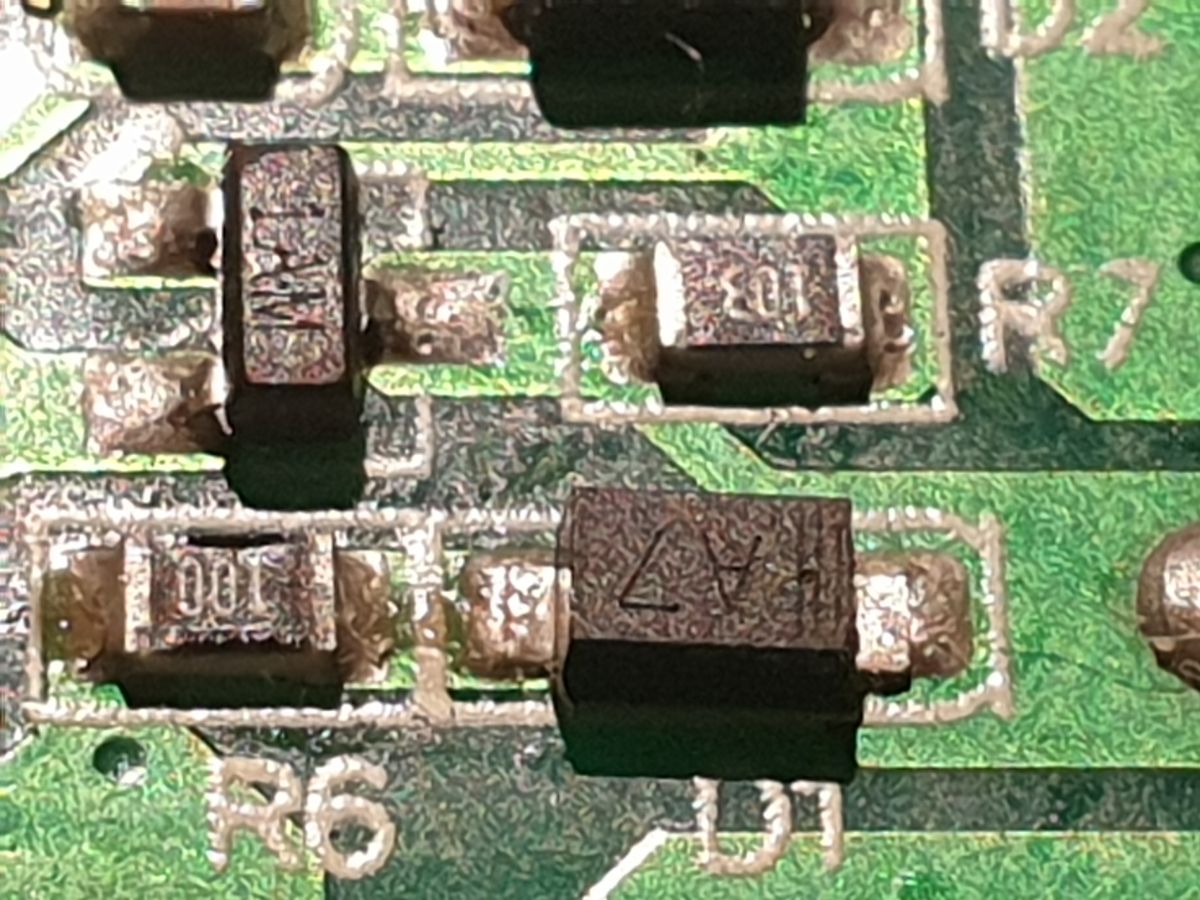

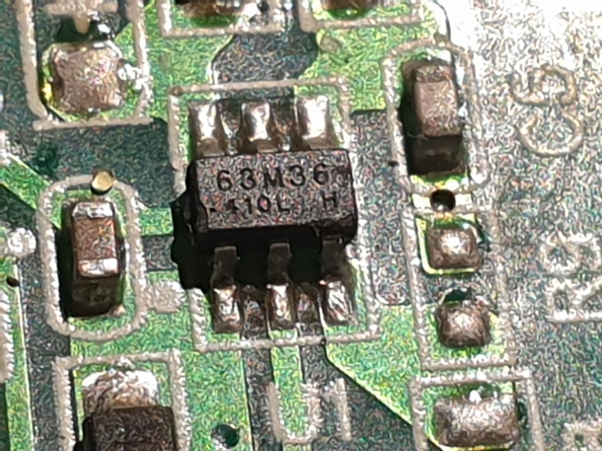

    Zrób zdjęcie obejmujące zbliżenie strony pierwotnej od strony smd.
    Co jest napisane na steroniku przetwornicy U1?
    Jaki napięcia panują na EC2 i EC3?

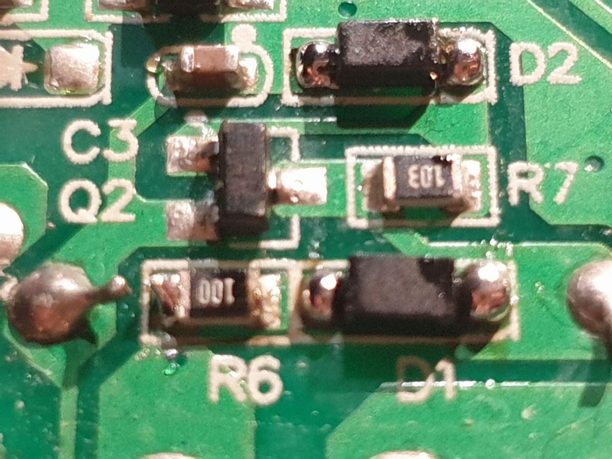

    R6 jaką ma oporność i czy dioda D1 jest sprawna?
    Sprawdź zenerke D2 i pisz jak się mierzy.
    I jeszcze opis jakie napięcia panują na C4 ( wyjście transoptora).
    Pamiętaj że na tej stronie przy pomiarach trzeba uważać, galwaniczne połączenie z siecią zasilającą.
  • #23 21703819
    AMD1600
    Posty: 96
    Ocena: 12
    >>21702879
    Zdjęcie SMD strona wysokiego napięcia.
    Płytka PCB z widocznymi komponentami SMD, w tym rezystor R6 i dioda D1
    Zbliżenie układu U1
    Zbliżenie układu scalonego SMD z oznaczeniem 63M36 na zielonej płytce PCB
    Rezystor R6 i dioda D1
    Zbliżenie rezystora R6 i diody D1 na zielonej płytce PCB
  • #24 21704532
    kris8888
    Poziom 41  
    Posty: 7110
    Pomógł: 537
    Ocena: 1935
    To lutowanie diody D1 nie wygląda zbyt dobrze. Może to być fabryczną przyczyną usterki tego prostownika.
    Generalnie warto przejrzeć wszystkie punkty lutownicze, fabryczna linia SMD mogła czegoś niedolutować a test końcowy tego nie wychwycił. Albo nie było żadnego testu.

    Poprawione luty na diodach, ale raczej były ok, mimo, że wyglądały może coś gorzej
    Zbliżenie na poprawione luty przy diodach D1 i D2 na zielonej płytce PCB

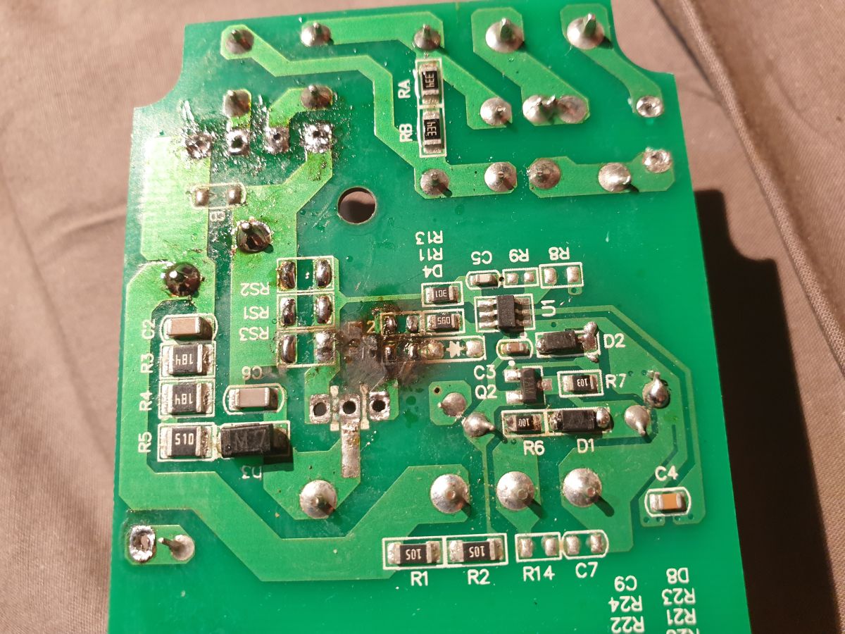

  • #27 21710378
    AMD1600
    Posty: 96
    Ocena: 12
    >>21705521
    Niestety, w międzyczasie, podczas pomiarów na tranzystorze Q1, sondami przypadkiem zrobiłem na nim zwarcie, aż wywaliło korki i muszę trochę odbudować spalone układy, żeby pomiary robić dalej. No ale jak mówi przysłowie, "jak się nie przewrócisz, to się nie nauczysz" — pewnie u niejednego z Was też takie zdarzenia miały miejsce. Spalił się mostek prostowniczy, kupiłem, tylko za wielki się okazał gabarytowo, bo 5 A brałem, a dziwne, bo jest tu 3A mostek, a prostownik niby 5 A, czemu więc tak słaby mostek? Dostał rezystor Rs3, ale wymienię też Rs2, Rs3 i R12 trochę dostał, też wymienię, Q1 prawdopodobnie jest sprawny, jak nie dostanę zamiennika, to sprawdzę go w układzie, jak wymienię te elementy i bezpiecznik prostownika 3,15A też został spalony. Co do D1 i D2 — wylutowane obie i 670 test diody w drugą nie leci, wyglądają na dobre. Rezystory R7 oznaczenie 103 pokazuje 10 kΩ, a na R6 ozn. 100 jest 34 kΩ, więc coś dziwnie 100, to powinno być 10 Ω, a tu 34 kΩ, też wymienię, R7 wygląda OK wynik.
    Uszkodzony obszar płytki PCB z przypalonymi ścieżkami wokół elementów RS2 i RS3

    W sprawnym zasilaczu impulsowym nie jest możliwe żeby prąd po stronie pierwotnej (wysokonapięciowej) był równy prądowi po stronie wtórnej (niskonapięciowej). Ten mostek 3A był i tak dobrany z sporym zapasem, tylko po to żeby nie on uległ spaleniu w wyniku udaru prądowego w momencie podłączenia prostownika do sieci.
    Rezystory mam nadzieję że ostatecznie mierzysz po wylutowaniu, bo bez wylutowywania z płytki to można tylko wstępnie okreslić potencjalne uszkodzenie. Nie wiem co oznacza to co piszesz że Q1 jest prawdopodobnie sprawny. Albo jest sprawny albo nie, tu nie nie ma miejsca na jakieś prawdopodobieństwo. Trzeba go też mierzyć po wylutowaniu a nie sprawdzać w układzie.
    Tym obwodem masz dostarczanie napięcia pomocniczego do pracy sterownika pwm, a skoro rezystancja mierzona wynosi 34kOm, to została znaleziona pierwotna przyczyna usterki.
    Walcz.

    >>21711277
    Tylko nie wiadomo, czy ta rezystancja była taka od początku, czy po tym zwarciu dostał ten rezystor i zmieniła się, ale się okaże jak wymienię te układy spalone i o złych parametrach
    >>21710845
    To ok, ten mostek 3A właściwie dobrany, dzięki za wyjaśnienie, bo wydawało mi się to dziwne i powinno być 5A, albo też tylko na papierze ma 5A ten prostownik, a w rzeczywistości daje 3A.
    Co do rezystorów przyznaje ciężko się mierzy luzem, strzelają jak pchelki przy pomiarach i giną, więc te pomiary byly na płytce wlutowane, ale dla pewności wylutowałem je i ten R7 ozn.103 ma nadal 10kOhm, natomiast ten R6 ozn.100 na wszystkich zakresach był poza skala cały czas, po wlutowaniu też poza zakresem był, muszę chyba ten miernik zmienić albo przewody bo coś czasem zaczyna wariować np na teście diody same wartości zmieniać.
    Jesli chodzi o Q1, to cały radiator i jego wylutowałem i o ile dobrze mierzyłem, to wartości były prawidłowe
