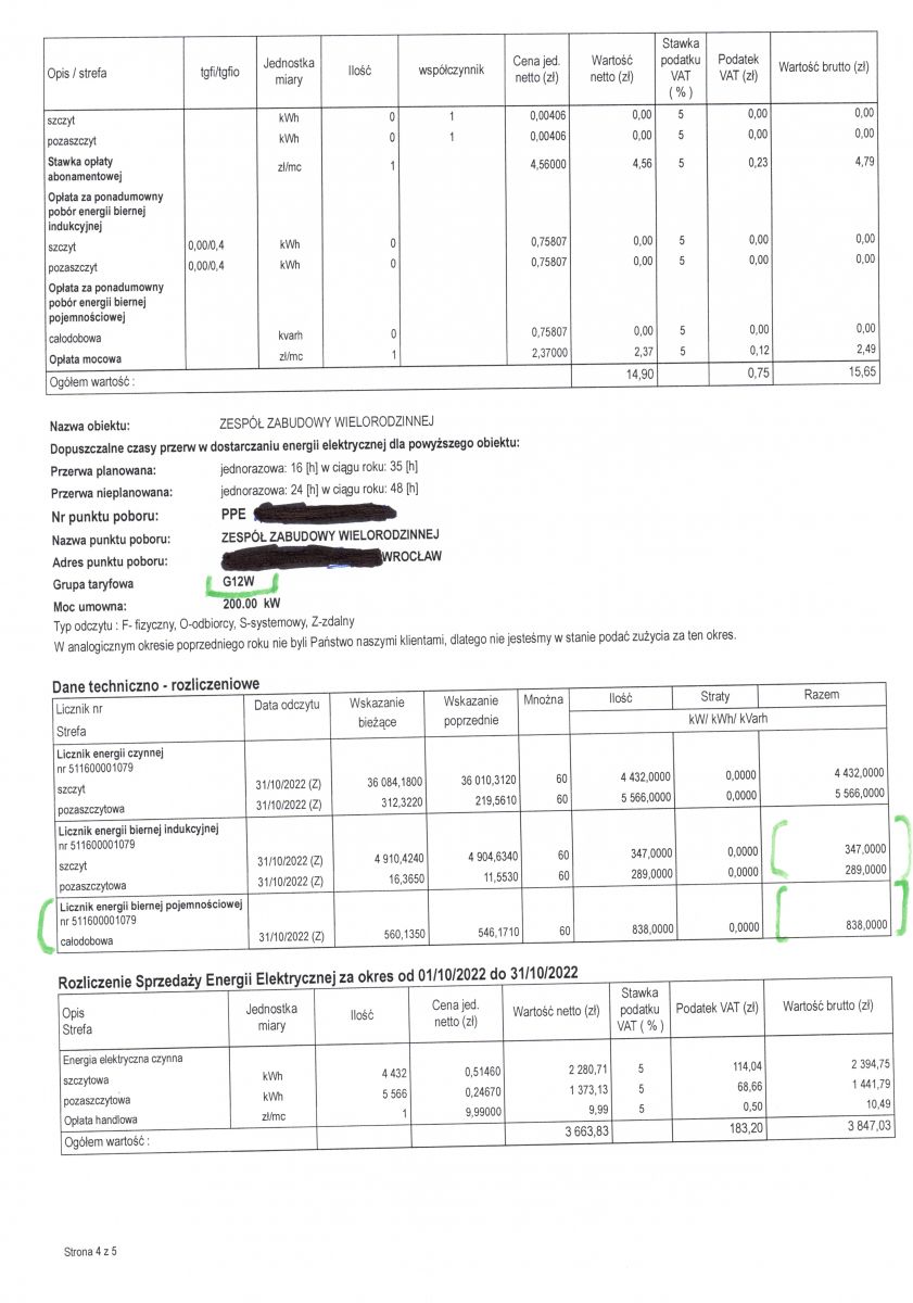

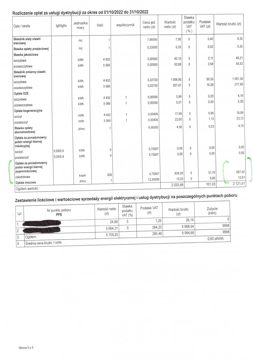

    Akurat tak się składa, że zajmuję się tematem kompensacji we WM i tak jak wspomniałem - w Tauronie jest to już od dawna powszechna praktyka (przynajmniej we Wrocławiu). U jakim regionie (pod kątem dystrybucji) mieszkasz?
    Zrobię Ci skan i wrzucę tutaj, ale jak znam życie to i tak będzie niewystarczające, więc może mam wysłać listem poleconym oryginał?
    PS. Nie można mierzyć ludzi swoją miarą... po co miałbym robić fotomontaż? Żeby coś udowodnić na siłę kłamiąc? Seeerio?

  • #17 21047002
    zielon_1215
    Posty: 243
    Pomógł: 46
    Ocena: 63
    zbich70 napisał:
    Konkrety poproszę, dowody w postaci faktur, gdzie czarno na białym widnieje, że odbiorca zaliczony do grupy taryfowej G rozliczany jest z energii biernej.
    PGE oddział Lublin w taryfach G nalicza opłaty za energię bierną od mocy przyłączeniowej 33kW (zabezpieczenie przedliczniowe 63A)
    • G-11 z bierną bez danych.pdf (1.89 MB) Musisz być zalogowany, aby pobrać ten załącznik.

    Na ostatniej fakturze (i żadnej poprzedniej) nie mam żadnych składników, których jednostką miary jest kvar.
    Proszę - odgrzebałem specjalnie dość starą FV z Taurona (2022 rok). We Wrocławiu już wtedy to naliczali, teraz oczywiście opłaty są znacznie wyższe.
    Faktura za energię elektryczną z Tauron, datowana na październik 2022, zawierająca szczegóły opłat. Rachunek za energię elektryczną z Taurona z października 2022 roku.
    I jak, wierzysz? :)
