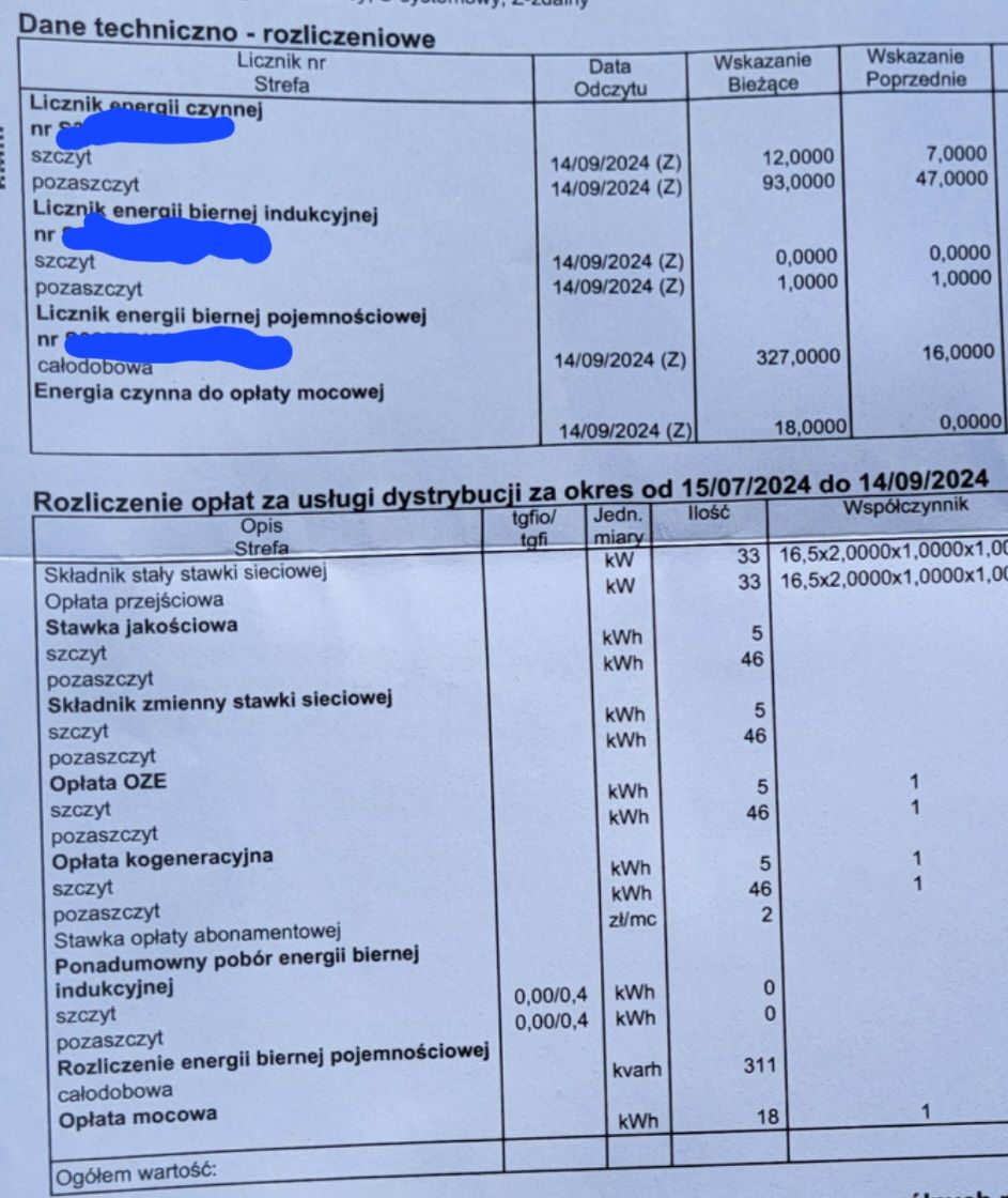

    Dzień dobry,
    Z góry przepraszam za bycie totalnym ignorantem, ale liczę na wyrozumiałość- ja od pieczenia ciastek a nie instalacji.
    Mam problem z energią bierną pojemnościową.
    Właśnie otwieram mały lokal ok 65m2 w którym planowo zamierzam piec i sprzedawać wyroby.
    Kilka miesięcy temu lokal wynajęłam, po drodze została zmieniona umowa.
    Prąd z Energa, umowa dystrybucji Tauron.
    Moja grupa taryfowa to C12A.
    Wiekszosc czasu całość wyłączona bo sanepid wymagał jakiś chorych papierków - nie polecam zakładania firmy w tym chorym kraju- 6 miesięcy i dalej stoi zamknięte.
    Kilka dni temu dostałam fakturę na zawrotna kwotę 800 złotych za lokal którego prawie się nie używa.
    Główna pozycja jest energia bierna pojemnościowa - na liczniku jest to pożyją 8.8.0
    Czy w ogóle jest możliwy taki stosunek energii biernej do czynnej?
    W lokalu przez jakiś czas była podłączona jedna lodówka, dwa laptopy, drukarka i mały domowy ploter Circut, Led przed wejściem (raczej nie jest przyczyną - test "organoleptyczny" - czyli pozostawienie go włączonego przy jednoczesnym wyłączeniu wszystkiego innego nie pokazał zmiany na liczniku)
    Jest też sporo oświetlenia - Żarówki Ledowe.
    Cala reszta stoi nie podłączona bo i po co.
    Przez jakiś czas był używany sprzęt typu wiertarki czy szlifierki - raczej sporadycznie.
    Panowie (i Panie) proszę o pomoc. Czy to wina oświetlenia?
    Kobitka z którą podpisywałam umowę wniosła do Tauronu o godzinowa rozpiskę, ale nie daje mi to spokoju a wiem, że profesjonalna analiza zeżre resztkę moich funduszy na ten przeklęty lokal.
    Czy jest jakaś możliwość ograniczenia energii pojemnościowej bez zakładania drogiego osprzętu?
    Zdjęcie faktury za energię z wyszczególnieniem opłat i odczytów liczników.
    Sprawę załatwi dynamiczny kompensator mocy biernej. Jego wielkość należy dobrać po uruchomieniu lokalu na podstawie zamontowanego analizatora parametrów.
    Moim zdaniem to one są głównym winowajcą. Nie pozostaje nic innego jak zainstalować aktywny kompensator mocy biernej, o którym wspomina kolega @opornik7 .

    @opornik7 oczywiście masz rację, po pełnym uruchomieniu lokalu.
    Co do tej 'większości' czasu to de facto nie wiemy ile to oznacza dla @KoskaM
    Nie wiemy też co to za źródła światła LED i ile ich zainstalowano w tym lokalu.
    Przydałoby się trochę więcej informacji...

    Innym rozwiązaniem jest zrobienie fotowoltaiki.
    W taryfie z grupy "C" do 40 kW nie liczą mocy biernej.

    KoskaM
    Posty: 2
    >>21239412
    Racja, trochę średnio to napisałam.
    Średnio licząc, to oświetlenie było używane ok. 3-4 h dziennie. Sprzęt remontowy typu wiertarka w zależności od zapotrzebowania, więc nie udzielę bardziej konkretnej odpowiedzi.
    Oświetlenie na zapleczu to listwy z żarówkami LED Gu10, głównie 4W. Firmy nie znam, na pewno jakieś marketowe typu Merkury Market. Łącznie będzie to 13 takich żarówek.
    Oświetlenie na sali to żarówki LED typu "Edison" 40W, ale to już jakiś totalny NoName. Będzie ich 7.
    Tu już wiem, że idą do kosza i wymienię je na coś lepszego.
    I tu moje pytanie jako laika - wyczytałam, że dużo zależy od współczynnika mocy PF. Wszystkie, które mamy zainstalowane, mają ten współczynnik raczej na poziomie 0.4 (jeszcze kilka dni temu nawet nie podejrzewałabym, że mnie będą kosić za takie rzeczy).
    Bez problemu mogę wymienić oświetlenie na zapleczu na cokolwiek innego. Znalazłam kilka lamp - plafony, które ten współczynnik mają na poziomie >0.9 - czy to chociaż częściowo zmniejszy rachunek?
    >>21239733
    Sprawdzę umowę, ale że jest to osobna dystrybucja i osobny dostawca, to podejrzewam, że za to mi się obrywa.
    Fotowoltaika odpada, gdyż jest to tylko lokal na parterze w trzypiętrowym budynku.
    Ale dziękuję za odpowiedź!
    Nie ma.
    KoskaM napisał:
    Fotowoltaika odpada, gdyż jest to tylko lokal na parterze w trzypietrowym budynku.
    To była zła rada.
    Bo w nocy fotowoltaika nie pracuje - moc bierna będzie w nocy pobierana.

    CYRUS2 napisał:
    To była zła rada.
    Dobra rada, bo elektrownia nie wykazuje mocy biernej na fakturze (i nie pobiera opłaty) dla taryfy "C" do 40 kW mocy umownej.
    Mam 3 duże obiekty C12A z fotowoltaiką i wiem co piszę.
