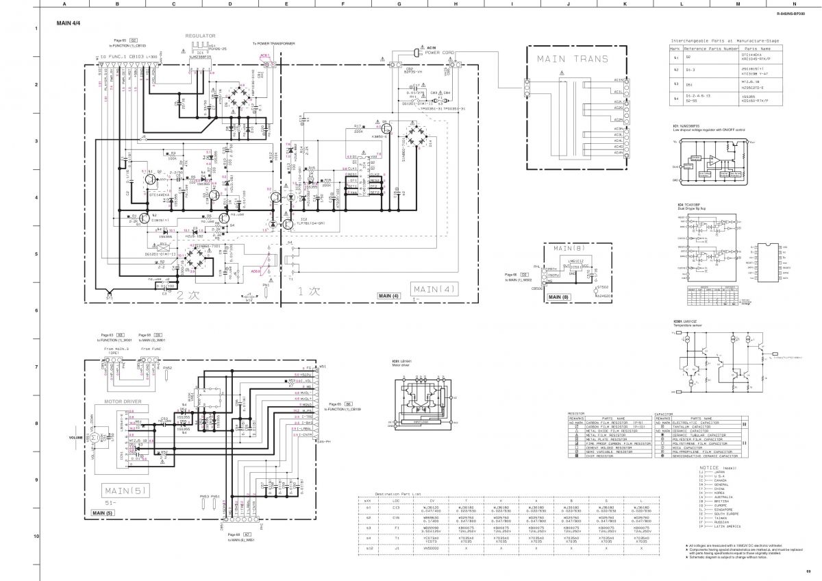

    Yamaha R-840 nie ma zadnych zasilań na wtyczce Cb103 ( function) , kondesator c13 zostal wymieniony, był uszkodzony.
    Dvd jest potrzebne do podlaczenia przez ta wtyczke system control aby amplituner dzialal?

    Yamaha R-840 ma budowe modułową i możesz odpinać.
    To że wymieniłeś uszkodzony kondensator to nie licz ze zaraz wstanie i bedze działać ta YAMAHA R-840. Masz na tym fragmencie co wrzuciełes układ zasialajacy AC na DC i jest trochę elementów do sprawdzenia tj. transoptory, dioda, tranzystory itp. W temacie kolegi "321Tobiasz123" Uszkodzenie amplitunera Yamaha R-840 - kanał nie przepuszcza pełnej sinusoidy masz Service-manual "schemat" do tej Yamaha R-840, a to juz duzo i mozesz przeanalizować względem masy napięcia.
    schemat z CB103 masz na stronie np. 69

    Napięcia w obwodzie tego zasilacza są mierzone nie wzgledem masy, a względem "masy" Flip-Flop IC4 czyli tej ściezki do której są podłączone jego wyprowadzenia od 4. do 11.
    Zmierz napięcie na diodzie Zenera D12. Dioda jest 10V ale na niej ma byc ok. 4V bo jest włączona w obwód 230V AC i napięcie jest quasi prostokątne o amplitudzie +10/-1V.
    Nastepnie jest ono podane na podwajacz D13, C14 i zasila IC4 napieciem ok. 7- 8 V.
    A przez R15 kluczuje IC4 a ten tranzystorem Q5 impulsowo zwiera gałąź +/- mostka Graetz'a.

    Patryczeqq napisał:
    Na Diodzie D12 napięcie względem masy ic4 nóżka 4, jest 0,29V
    Jeżeli C13 jest wymieniony, a R14 i C16 sprawdzone to dioda D12 (DZ 10V) jest zwarta,
    Możliwe też zwarcie C14.

    >>21155175>>21155175Sprawne. Odłączyłem nóżke 14 od ic4 i jest na diodzie 3.8v, a na sciezce do 12 nozki 7.5 , czyli scalak robi zwarcie

    Bingo.
    Zapomniałem o nim napisać.
