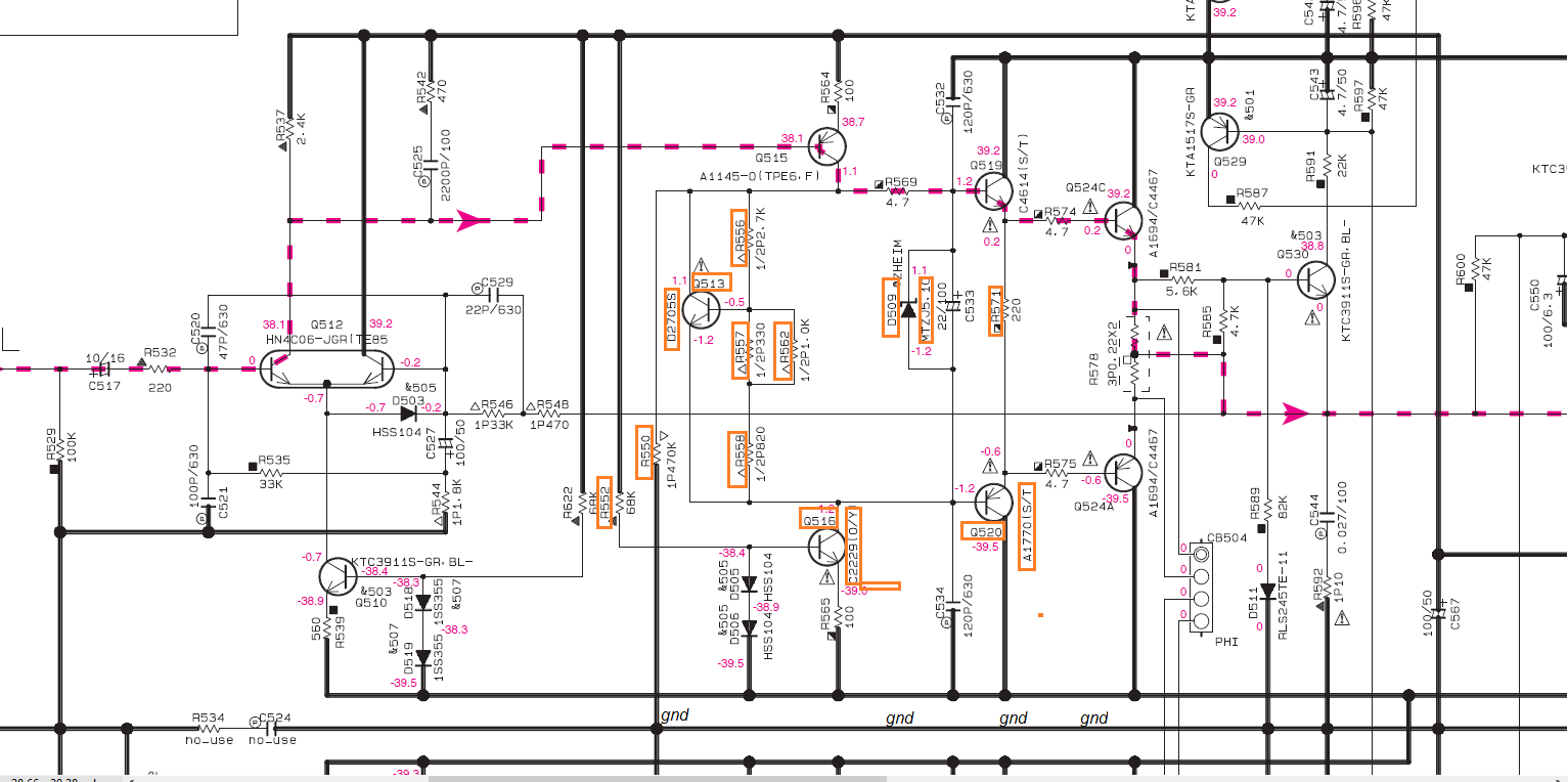

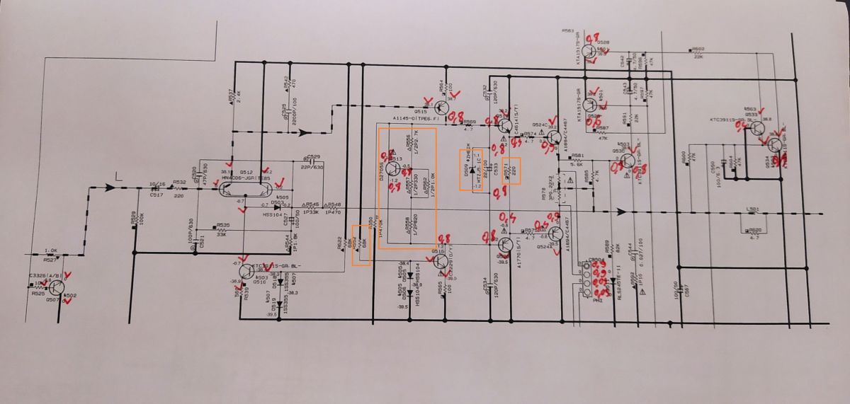

    Dzień dobry, jakiś czas temu trafił do mnie uszkodzony amplituner Yamaha r-840 z uszkodzonym kanałem. Jak to przekazała mi znajoma "jeden kanał pierdzi". Po podaniu sygnału 1kHz na wejście okazało się, że jeden kanał działa prawidłowo a na wyjściu drugiego przepuszczalna jest tylko o górna połówka sinusoidy. Urządzenie rozebrałem w celu namierzenia usterki. Pierwszą rzeczą jaką sprawdziłem, było to czy uszkodzony jest wzmacniacz mocy czy może reszta tunera. Po podaniu sygnału bezpośrednio na kondensator wejściowy końcówki mocy okazało się że to ona prawdopodobnie jest uszkodzona, bo efekt nie ustąpił. W kolejnym kroku wykonałem pomiary napięć (zdjęcia moich zapisek w załączniku) według tego co było service manualu (który też załączam). W pewnym obrębie wszystkie napięcia które powinny wynosić 0V wynosiły ok. 0,8V. Wtedy byłem przekonany że uszkodzony jest któryś z tranzystorów. Przemierzyłem wszystkie (SMD oczywiście też) i to dwiema metodami(testerem i multimetrem na spadku diody) i ku mojemu zdziwieniu okazało się że wszystkie są sprawne. Próbowałem jeszcze zamieniać tranzystory między kanałami, ale nic nie uległo zmianie. I w tym momencie zrobiłem się bezradny... Dodam jeszcze że w uszkodzonym kanale składowa na złączach głośnikowych wynosi 100mV, a na sprawnym 6mV. Co ciekawe w uszkodzonym kanale, gdy podepnie się głośnik to przebieg też stopniowo znika, a n sprawnym jest on tam czy głośnik jest podłączony czy nie. Nie rozumiem tej konstrukcji wzmacniacza, nie jest to jakiś prosty klasyczny układ, z tego powodu ciężko mi samodzielnie namierzyć usterkę i proszę o pomoc specjalistów. Co może być uszkodzone? Jakie pomiary jeszcze wykonać? Bardzo proszę o pomoc
    Bardzo zły pomysł,, jak widzisz efektów nie przyniósł, a mógł co najwyżej przyczynić się do uszkodzenia drugiego kanału.
    Wzmacniacz jest dość konwencjonalnie wykonany, a więc coś gdzieś przeoczyłeś. Trzeba ponownie powrócić do sprawdzenia elementów.

    Tranzystor Q516 sprawny?
    A jak widać sprawdzanie bywa czasem omylne:
    Winylov napisał:
    Q513 wygląda na ubity.
    -czy jest zwarty na krótko?
    Faktycznie jak tak teraz sobie myślę że był to beznadziejny pomysł... całe szczęść nic nie zepsułem
    aaanteka napisał:
    Uszkodzenie amplitunera Yamaha R-840 - kanał nie przepuszcza pełnej sinusoidy
    Tranzystor q516 sprawdziłem po raz kolejny i tak jak wcześniej okazał się być sprawny jak też wszystkie elementy, które zaznaczyłeś na zdjęciu. Co sprawdzać dalej?
    Winylov napisał:
    No jakoś tak to wygląda, pomimo amoku pomiarowego jakąś nieprawidłowość w tym miejscu da się zauważyć, brak ujemnego napięcia. To w efekcie mogłoby sprawić połowiczne działanie wzmacniacza. Przypuszczam.
    Też tak myślałem ale miałem problem z namierzeniem co powoduje brak tamtego napięcia.
    Przetestowałem go - jest sprawny. Jeszcze wcześniej za pomocą mojej bezmyślnej praktyki podmieniłem te tranzystory między kanałami i nic to nie zmieniło. Co ciekawe jest to tranzystor małej mocy przymocowany do radiatora mający na celu równoważyć parametry zależne od temperatury.

    Za podwyższoną stala skladowa na wyjsciu beda odpowiadać tranzystory pary różańcowej. Te dwa tranzystory na wejsciu koncowki mocy powinny miec takie same parametry lub jak najbardziej zbliżone. Sprawdź je czy jeden i drugi ma przybliżone wzmocnienie i spadek na zlaczu baza- emiter. Mozesz to zrobic testerem.

    Sprawdź R565

    Kolego albo coś przeoczyłeś przy pomiarach albo wykonujesz je błędnie. Nie ma możliwości, aby wszystkie elementy były sprawne, połączenia miedzy nimi prawidłowe i wzmacniacz w tej prostej , wręcz podstawowej konfiguracji, nie pracował poprawnie.
    Czyli co pomiary wszystkie do powtórzenia bez sugerowania się poprzednimi. W sumie prawidłowa diagnostyka takiego stopnia mocy zajmuje niespełna 10-15 minut.
    Przy pomiarze półprzewodników dobrze sobie zapisywać wyniki na kartce, nawet w tabelce, aby któregoś nie pominąć albo nie pomylić z poprzednim. Połączenia pomiędzy elementami warto sobie oznaczyć na schemacie punktami numerowanymi z odnośnikami, przykładowo 1, 1' ,1" , czy 1a, 1b, 1c.
    SlawekKedra napisał:
    Sprawdź R565
    Jest on sprawny, ma 100Ohm czyli tyle ile powinien mieć
    To w końcu który kanał jest niesprawny i jest przedmiotem tego tematu? Lewy jak przedstawiony w poście pierwszym schemat, czy prawy?
    Te elementy do sprawdzenia i połączenia z nimi:
    Tranzystor Q515 również do ponownego sprawdzenia.
    Sprawdź też profilaktycznie wzmacniacz różnicowy.
