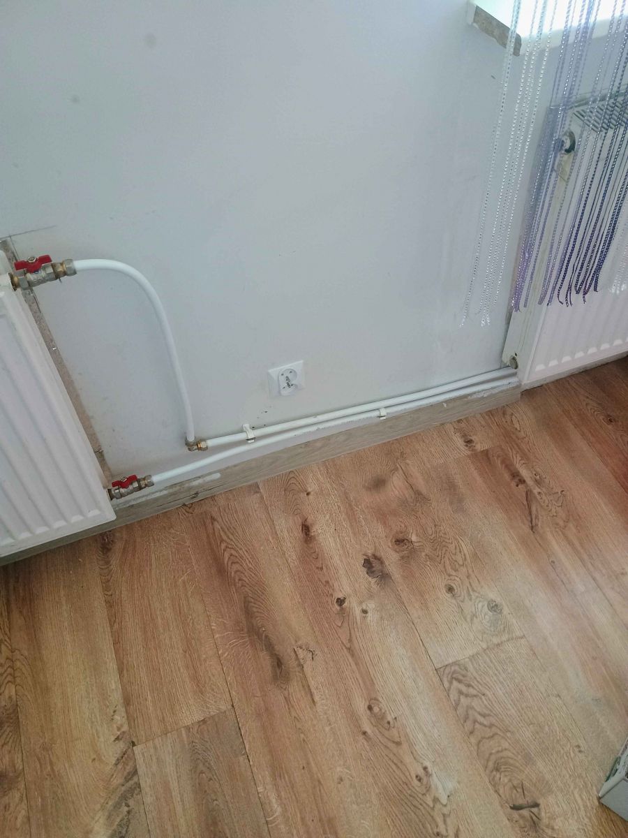

    Witam, przychodzę do was z problemem, mam podłączone dwa grzejniki do kotła co2, od kotła do grzejników idzą pex 16 w długości 7.5m do pierwszego grzejnika od kotła czyli razem zasilanie/powrót 7.5m + 7.5m = 15m pex 16 przchodzę do rzeczy chciałem zamontować drugi grzejnik obok drugiego szeregowo ale drugi nie grzeje tylko od góry max 15cm ten pierwszy co jest podłączony cały grzeje, pompę jaką używam to alpha1 l 25-40 180
    Zdjęcie:
    Dwa grzejniki podłączone do systemu CO z widocznymi rurami PEX.

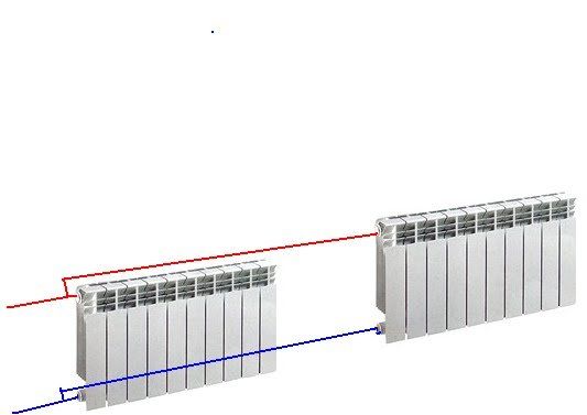

    Myslałem nad podłączeniem w ten sposób czy to coś dałoby?
    Schemat szeregowego podłączenia dwóch grzejników z rurami zasilającymi i powrotnymi.

    Połączenie grzejników na zdjęciu jest bezsensowne. Drugie rozwiązanie jest prawidłowe, ale trzeba dać u góry na rurce odpowietrznik, albo na końcu 2-go grzejnika

    Fakt na zdjęciu to pierwszy grzejni będzie odbierał temperaturę a rugi działał na pół gwizdka. Rys 2 to sensowne połączenie i założyć odwiecznymi na obydwóch grzejnikach oraz na przyszłość przed nimi zawory Z/O odcinające ( przy jakichkolwiek pracach podziękujesz). napełniając układ zaczynaj od powrotu lepiej się odpowietrza.

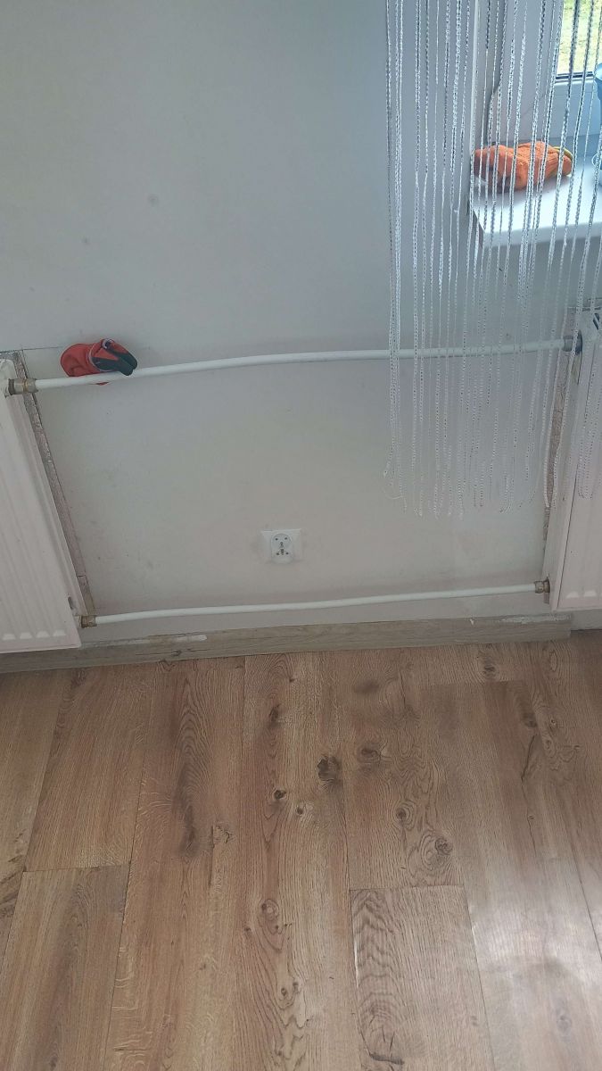

    Estetyka podłączenia tego grzejnika nie jest zbyt finezyjna. Trzeba było dać u góry zawór kątowy i rurkę znacznie bliżej "grzejnika, albo w ostateczności kolanko "7" i zawór skierować w dół. Mam nadzieję, że z drugiej strony grzejników są odpowietrzenia, bo jeśli nie, to znów będzie problem.

    Właśnie nie miałem kolanka pod ręką i dlatego na razie zostawiłem tak, jeszcze jest trochę czasu do zimy, to przerobię jeszcze, żeby lepiej wyglądało. Oczywiście tu i tu jest odpowietrznik kątowy, dokładałem jakoś dwa dni temu, takie sprawdzają się znakomicie
