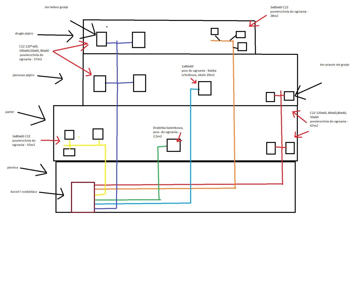

    Jest 6 obwodów, od rozdzielacza do grzejników idą rury 20mm, na dwóch największych obwodach, gdzie są po 4 grzejniki, nie grzeją ostatnie grzejniki - w pokoju na samej górze jest grzejnik 80x60 i on praktycznie w ogóle nie grzeje, a na obiegu, który kończy się niżej, jest 120x60 i tam grzeje tylko góra. Grzejniki są odpowietrzone. Załączam rysunek własnego autorstwa, proszę o rady, bo zwłaszcza ten grzejnik na samej górze musi grzać, bo tamten pokój jest najzimniejszy w całym domu.
    *czarne prostokąty to grzejniki
    Schemat instalacji grzewczej z rozdzielaczem 6-obwodowym, pokazujący rozmieszczenie grzejników w budynku.

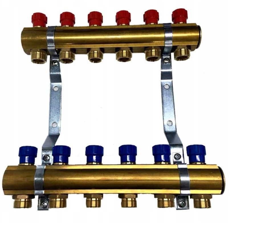

    Kocioł Vailant, kondensacyjny 24kW, przy kotle jest sprzęgło. Rozdzielacz jest bardzo podobny do tego - Rozdzielacz 6-obwodowy do instalacji grzewczej z kolorowymi zaworami i montażem na metalowej podstawie.

    Instalacja nie zrównoważona hydraulicznie. Zakręcaj stopniowo zawory w pomieszczeniach w których jest najcieplej, zaworami lub kryzamia (zależnie od typu zaworów zamontowanych na grzejnikach).
    Sens i wykonanie (zwłaszcza przekroje rur) instalacji w taki (mieszany) sposób jest mocno dyskusyjny.

    PiotrNowak90pn napisał:
    zatrudniłem hydraulika do wymiany instalacji grzewczej i dał ciała
    Czy po wykonaniu prac hydraulik sprawdził skuteczność ogrzewania?
    Czy po wykonaniu usługi było OK, a problem powstał później?
    Czy na pewno grzejniki nie są zapowietrzone? Automatyczny odpowietrznik też może się zablokować!
    Czy na powrocie niegrzejących grzejników sprawdzano, jak wygląda wydajność przepływu w stosunku do innych grzejników?
    Na rysunku proszę podać powierzchnię grzejników!
    Czy rury doprowadzające wodę do grzejników niegrzejących i grzejących są tak samo ciepłe?

    Dzięki za odpowiedź. Teraz to już sam zdaję sobie sprawę, że to nie ma za bardzo sensu. Kręcenie zaworami nic nie daje. Co trzeba zrobić, chodzi mi o przeróbkę, żeby to miało sens?
    >>21292663
    Sprawdził, ale to było latem, więc tylko dotknąłem grzejniki i to by było na tyle. Nawet te najsłabiej grzejące są ciepłe na górze, ale to tyle. Ja się na tym nie znam, dlatego zatrudniłem hydraulika.
    "Czy po wykonaniu usługi było OK, a problem powstał później?" - już po pierwszym uruchomieniu w sezonie okazało się, że nie jest ok.
    "Czy na pewno grzejniki nie są zapowietrzone? Automatyczny odpowietrznik też może się zablokować!" - na pewno nie są zapowietrzone, odkręcałem nakrętkę na dole grzejników, leci woda.
    "Czy na powrocie niegrzejących grzejników sprawdzano, jak wygląda wydajność przepływu w stosunku do innych grzejników?" - Nie wiem.
    "Na rysunku proszę podać powierzchnię grzejników!" - chodzi o wymiary poszczególnych grzejników?
    "Czy rury doprowadzające wodę do grzejników niegrzejących i grzejących są tak samo ciepłe?" - Nie, te, które prawie nie grzeją, są chłodniejsze.
    Da się cokolwiek zrobić, żeby te dwa grzejniki, które prawie nie grzeją, ruszyły? Może da się dołożyć dwa obiegi i te dwie sekcje, w których są po 4 grzejniki, rozbić na 4 po 2 grzejniki? Nie widzi mi się robienie nowej instalacji zimą.

    ktoś się przeliczył podłączyć 4 grzejniki na 1/2" a grzejniki też mają wyjścia 1/2" więc słaby przepływ wody i leci jak na rzece tam gdzie łatwiej z powrotem do pieca : jeśli już takie rozdzielacze to na każdym piętrze zasilane osobno z przepływomierzami wtedy można odpowiednio kryzować wszystkie odczepy Nie znam układu zasilania z pieca ale piszesz że jest sprzęgło mieszające jeśli jest tylko pompa w piecu przez sprzęgło woda może powracać wezwij kogoś kto ma dobrze pod kadłubem może to rozwiąże A tak nawiasem 15 CU, 16 PEX, 20 PP to 1/2" ale ten ostatni można przegrzać i nie ma średnicy

    Nie podałeś jak duże są grzejniki, jaka powierzchnia do ogrzania i jaką izolacje ma budynek czy jest zbiornik c.w.u. Ale zgadujac zamysł wykonawcy (małe przekroje rur), zapotrzebowanie raczej nie zbliża się do 24kW, więc instalacja powinna pracować na pompie kotła i to na niespecjalnie wysokich obrotach. Sprzęgło wstawi chyba tylko dlatego, że miał je na zbyciu.

    Zaktualizowałem mój rysunek o grzejniki i wymiary powierzchni do ogrzania.
    Dom jest całkiem solidnie docieplony - 20 cm styropianu, 20 cm styropapy. CWU brak.
    Chętnie odezwę się do tego mistrza, natomiast chciałbym wiedzieć, co trzeba zrobić, bo boję się, że on może pogorszyć sytuację zamiast ją naprawić.

    On nic nie popsuje! Trochę zbagatelizował temat.
    Trzeba policzyć przepływy i odpowiednio pokryzować.
    Jeżeli ma doświadczenie w temacie, można to ustawić na tzw." czuja i " też będzie dobrze.
