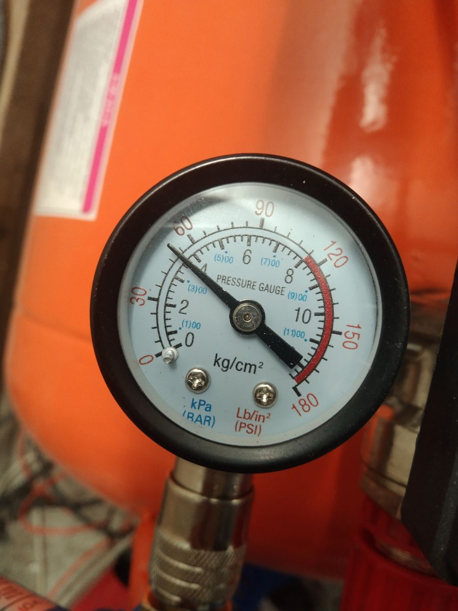

    sprawa wygląda następująco, chciałbym przygotować sobie pistolet do lakierowania samochodu ale myślę że regulator jest zepsuty gdyż kompresor daje takie ciśnienie
    Manometr wskazujący ciśnienie 5 kg/cm² z podziałką w kPa i PSI

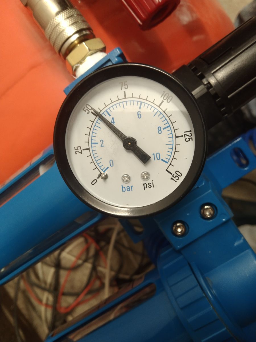

    dalej idzie przez separator z takim cisnieniem
    Manometr wskazujący ciśnienie na poziomie około 5 barów.

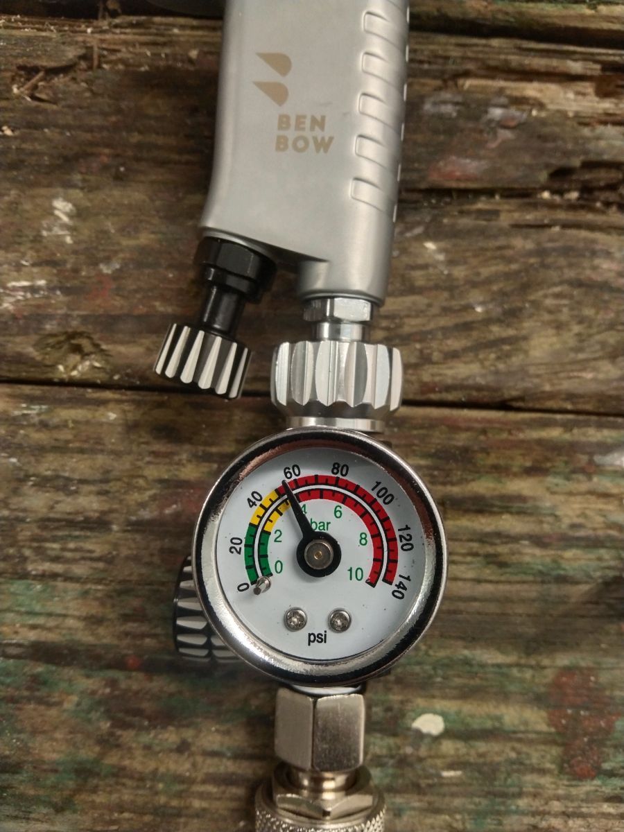

    a potem do regulatora(BENBOW 068) pod pistolet(pistolet benbow pk70)
    Regulator ciśnienia BenBow z manometrem na drewnianym tle

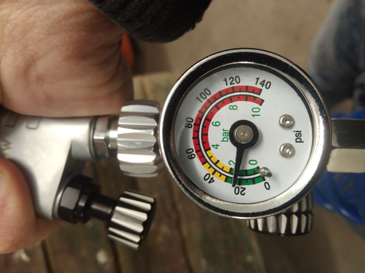

    i wiadomo ciśnienie powinno się regulować podczas puszczania powietrza przez pistolet, przepływ powietrza przez pistolet odkręciłem na max i próbowałem regulować tym regulatorem ale maksymalna wartość była taka, nie dało się ustawić 2 bary albo więcej
    Widok regulatora ciśnienia z manometrem wskazującym na niską wartość.
    a jak zacząłem skręcać przepływ powietrza na pistolecie to i chyba delikatnie na regulatorze to ustawiło na 2 bary albo wyżej i moje pytanie jest takie czy ja tego nie rozumiem do końca czy tak ma być czy może reduktor uszkodzony?

    Wygląda na to, że są za duże opory przepływu po drodze i stąd ten spadek ciśnienia.
  • #3 21050843
    hersztgorgutz005
    Poziom 3  
    Posty: 28
    masz na myśli opór na wężu albo separatorze?
  • #4 21050845
    balonika3
    Posty: 10943
    Pomógł: 1300
    Ocena: 3657
    Po kolei na wszystkim.
