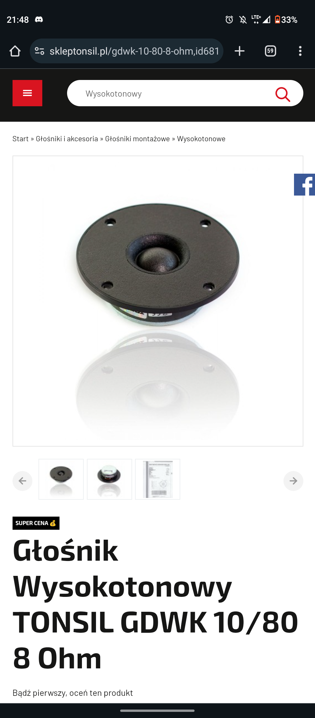

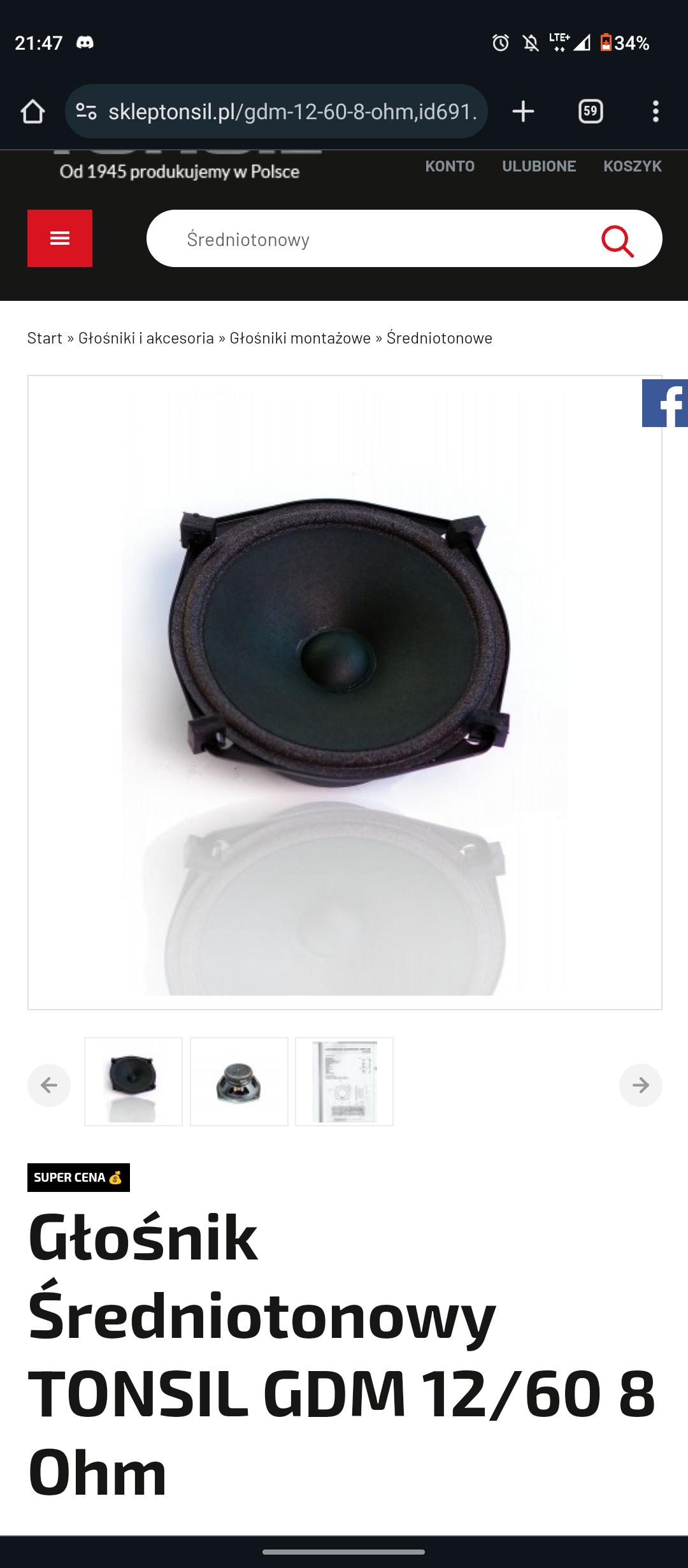

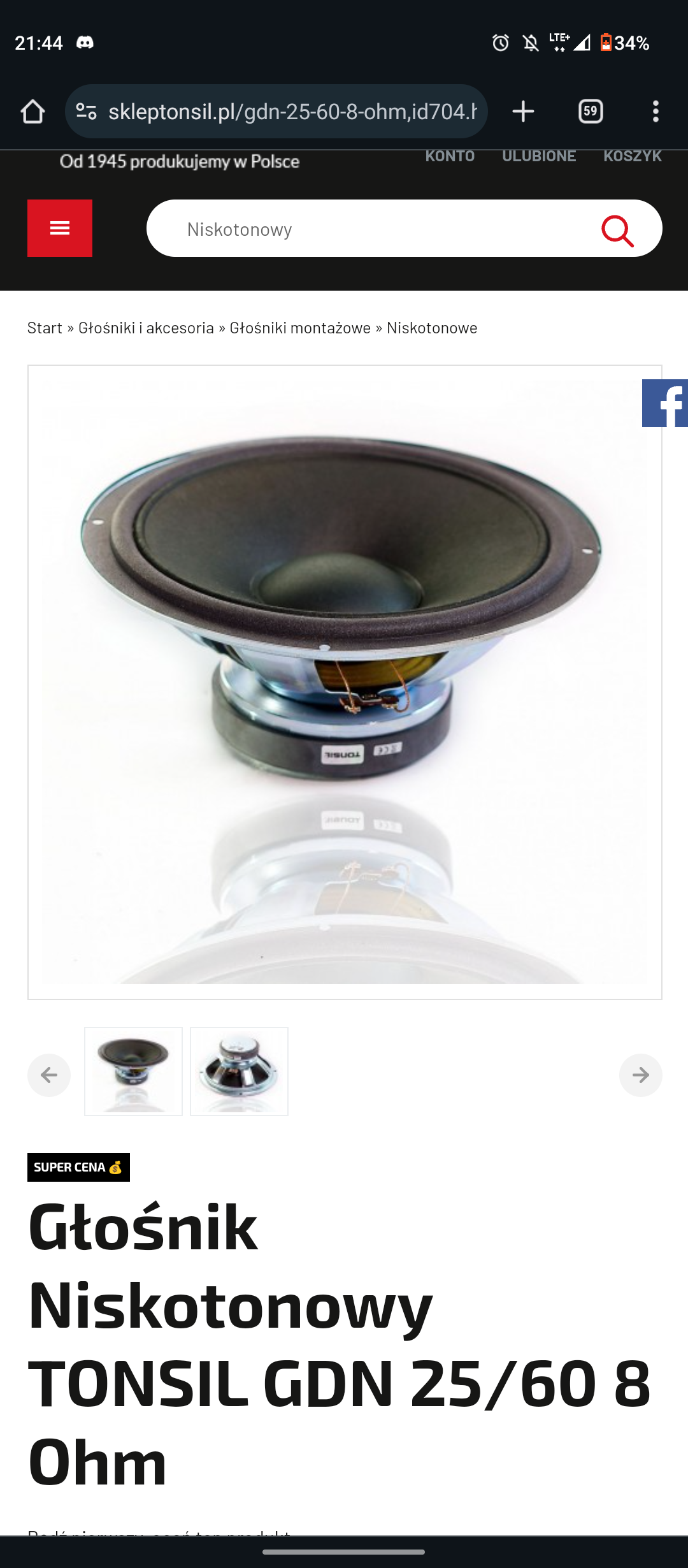

    Dzień dobry czy mógłby mi ktoś pomóc w budowie takiej zwrotnicy . 2 razy głośnik niskotonowe ,2 średniotonowe najlepiej podzielone czyli jeden gra np: od 1200hz do 3500 hz i drugi od 3500hz do 7000 Hz. Jeden wysoktonowy modele na zdjęciach
    Głośnik niskotonowy TONSIL GDN 25/60 8 Ohm widoczny na stronie internetowej. Zrzut ekranu ze sklepu internetowego z głośnikiem średniotonowym TONSIL GDM 12/60 8 Ohm. Ekran produktu z głośnikiem wysokotonowym Tonsil GDWK 10/80 8 Ohm.
    Jeżeli zna ktoś w podobnej cenie i impedancji to można zmieniać Niskotonowe na trochę większe o 5 cm
