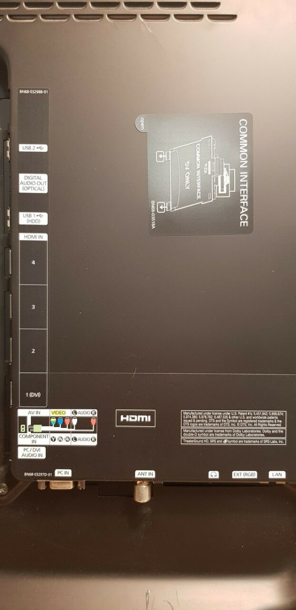

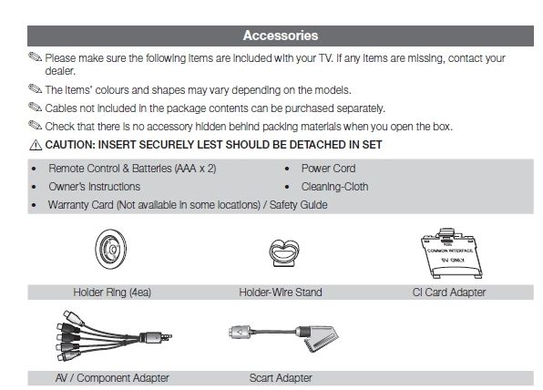

    A w instrukcji jest coś takiego:
    Podłączanie adaptera kart CI
    Podłącz adapter tak, jak to pokazano poniżej.
    Aby podłączyć adapter kart CI, wykonaj poniższe
    czynności.
    NNPrzed instalacją zalecamy podłączenie adaptera
    1. Włóż adapter kart CI do dwóch otworów w
    produkcie 1.
    NN Znajdź dwa otwory umieszczone z tyłu telewizora. Obok portu COMMON
    INTERFACE znajdują się dwa otwory.
    2. Włóż adapter kart CI do portu COMMON INTERFACE w produkcie 2.
    3. Włóż kartę „CI lub CI+”
    Czy to nie jest to co potrzebujesz ?
    Ten adapter powinien być w zestawie telewizora.
    Ilustracja przedstawia akcesoria dołączone do telewizora, w tym adapter CI Card.
    Do zainstalowania tego adaptera trzeba odkleić tą nalepkę z opisem : COMMON INTERFACE.
    Tył telewizora z naklejką „COMMON INTERFACE” i różnymi portami.

    Ten TV nie jest już oferowany i nie można zbytnio nic o nim znaleźć na stronie Samsunga, ale sklepy podają, że ma wbudowany tuner DVB-C.
    Także podłączaj do gniazda. Skanuj, a jak oferta będzie szyfrowana to zapytasz operatora o moduł CAM z kartą który włożysz w slot o którym wspomina przedmówca.

    #7 21053599
    clubber84
    Posty: 5098
    Pomógł: 442
    Ocena: 1705
    moduł CI+ nie jest dostępny z żadnym telewizorem, ponieważ operatorzy kablowi (i satelitarni) mają swoje moduły parowane z kartą dekodującą.
    Każdy TV ma gniazdo CI z boku obudowy (z lewej lub prawej), nie zaślepione, rzadko jest zaślepka otwierana.
    internick napisał:
    To musi sprecyzować co posiada, bo moduł CAM z kartą, a karta rozszerzeń PCMCIA będąca tunerem to jednak różne rzeczy:
    Otóż to.
    Niech autor pokaże co ma za moduł, wtedy będzie wiadomo, co doradzić.
