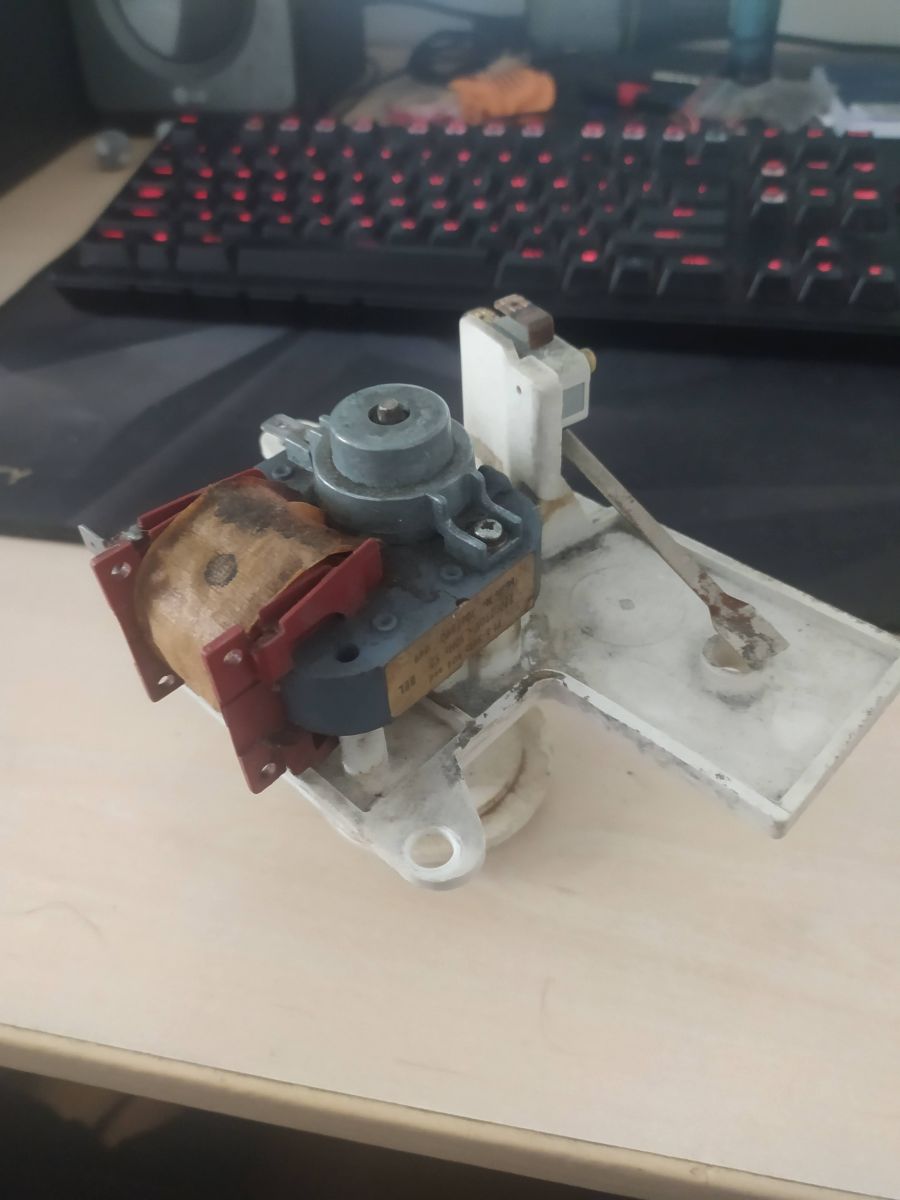

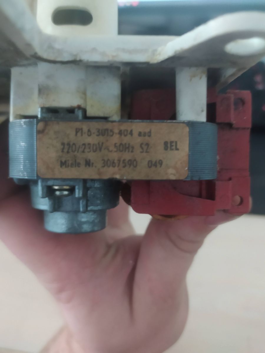

    Zakupiłem ostatnio po okazyjnej cenie 0€ suszarkę bębnową Miele T455C. I wszystko pięknie, cudnie, działa, suszy, ale pojemnik na kondensat pusty, a już pięć prań w niej wysuszyłem... Zapaliła mi się w głowie czerwona lampka, że coś nie gra, zaglądam pod spód, a tam mała kałuża. Myślę - skoro zbiornik na kondensat jest wyżej niż sam kondenser, to pewnie jest na dole maszyny jakiś drugi zbiornik, do którego spływa kondensat, a z niego jest pompowany do góry pompką elektryczną. Wstawiłem więc następne pranie do suszenia, i przesiedziałem godzinkę przy maszynie, czytając książkę i nasłuchując czy cokolwiek się uruchamia poza wentylatorami i samym bębnem. Nie usłyszawszy nic, postanowiłem rozebrać, i - cóż, strzał trafny, pod bębnem znajduje się malutki zbiornik na kondensat, a w nim pompa, konkretnie to taka:
    Pompa kondensatu z suszarki Miele T455C w ręku, przedstawiająca oznaczenia techniczne.
    Zdjęcie zepsutej pompy kondensatu z suszarki Miele T455C

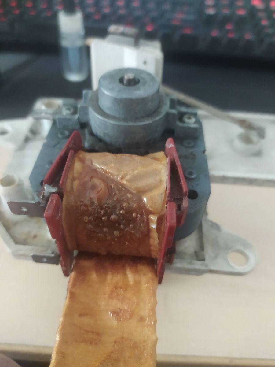

    I jak widać na poniższym zdjęciu, niestety wyzionęła ducha:
    Uszkodzony silnik pompy w suszarce bębnowej
    Uzwojenie wykazuje OL na ustawieniu zakresu multimetru na 2MΩ, poza tym wygląd i zapach uzwojenia rozwiewają jakiekolwiek wątpliwości.

    Ponieważ i tak silnik jest spalony, więc śmiało możesz zdemontować uszkodzoną cewkę i albo szukać samej , być może jest taka sama, jak przy dawniejszych pompkach brudnej wody przy pralkach Polar ( tego nie wiem), albo odwinąć uzwojenie licząc ile jest zwoi, po czym dobierając odpowiedni drut( nie suwmiarką, ale mikrometrem)nawinąć od nowa...

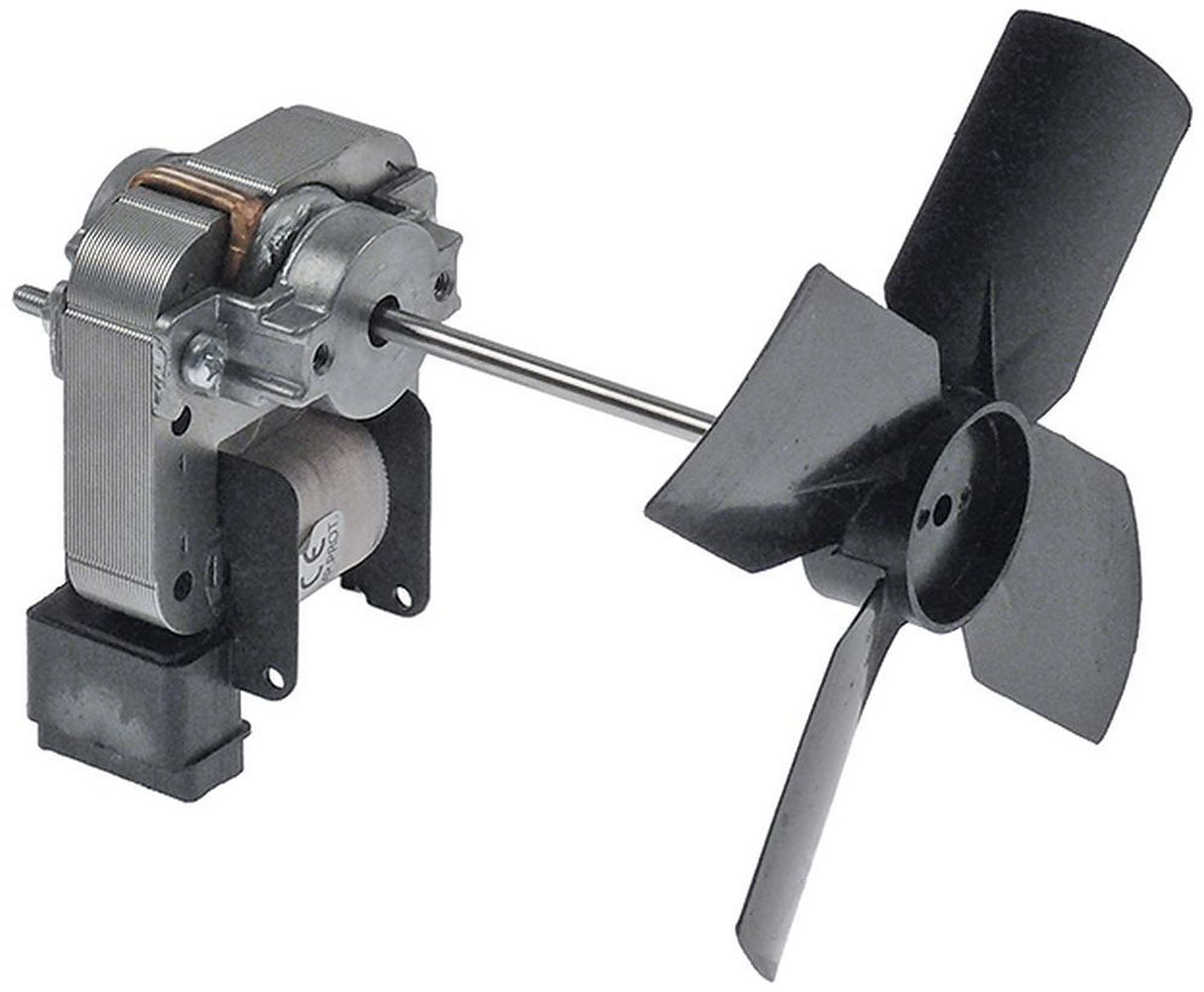

    Rozumiem. Znalazłem też w Internecie bardzo podobny silnik, średnica wału również 4,5mm, podobne rozmiary, ta sama konstrukcja, nawet chyba rozstaw śrub montażowych identyczny...
    Jedyne, czego nie jestem pewien, to prędkość obrotowa i moc (oryginalnego silnika nie mogę znaleźć danych, ten znaleziony ma 20W / 2600 U/min.)
    Silnik elektryczny z czarnym wentylatorem.
    Już zamiast 250€ byłoby 60€, zawsze lepiej :P

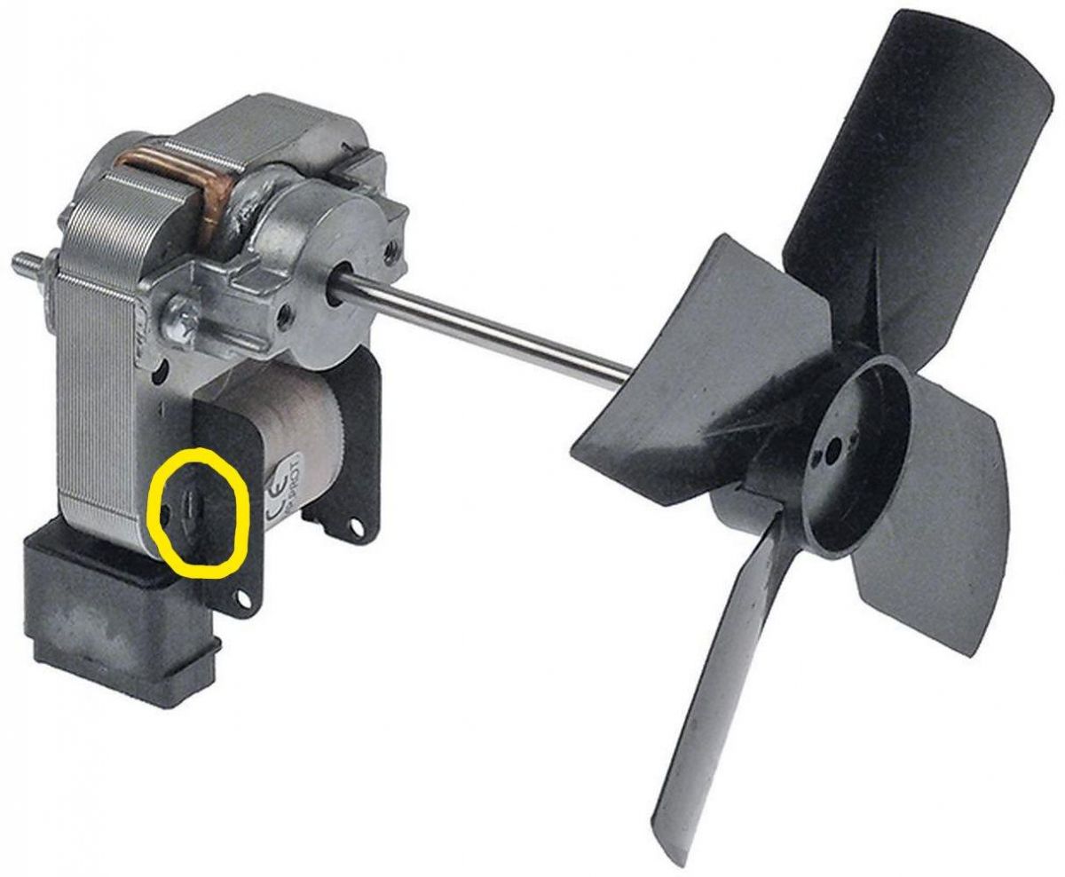

    Solniki w wiatrakach i wentylatorach piekarników są takie same, tylko trzpień inny.
    Możesz przełożyć samą cewkę, którą można łatwo wybić z rdzenia, albo przełożyć swój wirnik do nowego wiatraka.

    Tutaj uderzasz z obu stron i cewka wychodzi.
