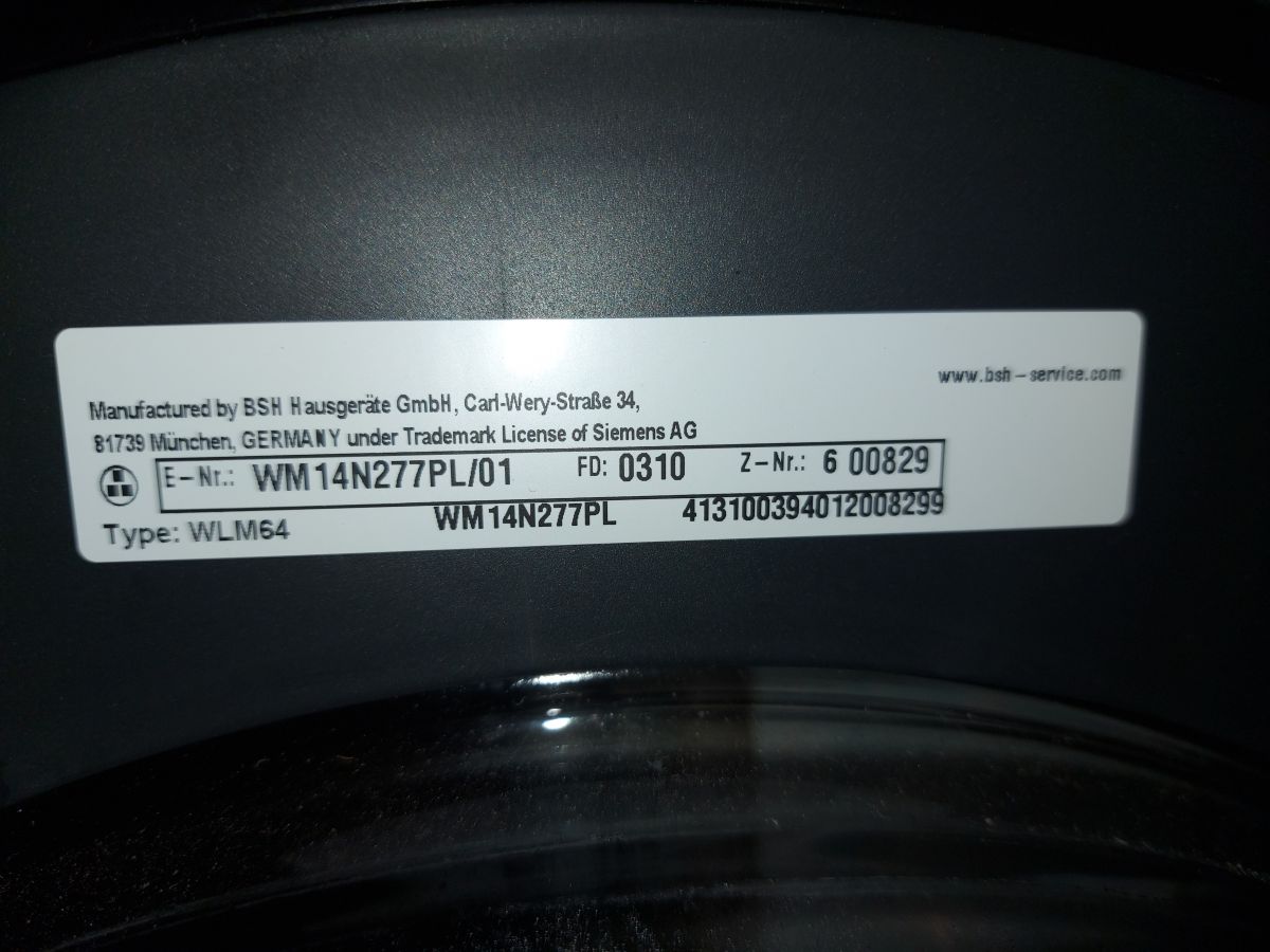

[Rozwiązano] Siemens iq300 iSensoric WM14N277PL/01 wymiana mieszaczy bębna. Jak się do tego zabrać?
krystus24 23 Kwi 2024 07:59 771 11

    Tabliczka znamionowa pralki marki Siemens.

    Pytam bo gdzieś tam pisali, że aby wymienić ten mieszacz trzeba demontować bęben pralki bo jeden zaczep trzeba odbezpieczyć od zewnątrz bębna jakby

    Jest odgięty kawałek blachy bębna blokujący mieszak. Trzeba go wymacać przez dziurki mieszacza i popchnąć w dół, a następnie przesuwasz mieszacz i wyciągasz.

    Skoro przewał się wymienia to znaczy że jest uszkodzony, jesli jet uszkodzony to się do po prostu rozwala grzecznie do końca, i wyjmuje, to tylko tworzywo. Odpowiednie narzędzie i rozcina się raz dwa. Problem był przy niektórych konstrukcjach które przewały miały przykręcane od zewnętrznej strony bębna.

    Podsumowując, w mieszaku muszę znaleźć blaszkę, którą trzeba wcisnąć żeby odbezpieczyła duży zaczep, a następnie wysunąć go do siebie. Po montażu nowego mieszaka ta blaszka podda się sama do pozycji początkowej czy znów trzeba ją jakoś podgiąć w górę żeby zabezpieczyła ten duży zatrzask? Wybaczcie, może pytania są słabe, ale pralka ma w sumie 4 miesiące i szkoda by mi było coś w niej uszkodzić przy takiej wymianie

    Blaszka wróci do pozycji, jeśli nie przesadzisz z siłą, inaczej można ją spokojnie odgiąć.
    Powinien być wyczuwalny minimalny luz na mieszaczu przy przesuwaniu przód-tył, jeśli go nie ma, to jest on przykręcany od zewnętrznej strony bębna.

    Pytam o wymianę, bo coś wybiło dziurę w jednym z mieszaków i boimy się z żoną, żeby podczas prania czy wirowania ubrania nie ucierpiały. A luz przód-tył jest delikatny, bo da się przesuwać minimalnie te mieszaki.

    Dziękuję wszystkim za odpowiedzi i zamykam temat, mieszacz wymieniony. W tym modelu pralki zaczep blokujący trzeba lekko podważyć do góry przez jeden z otworów mieszaka, po czym przysunąć go do siebie. Zaczep wchodzi w okrągły otwór w bębnie i blokuje cały element, aby ten nie wypadł. Nowy mieszak ciężko zapiąć, trzeba wspomóc się czymś, aby go mocniej pchnąć żeby wskoczył na miejsce ( ja użyłem do tego kawałka deseczki). Wszystko ładnie pasuje i trzyma się na swoim miejscu. Jeszcze raz dziękuję za wszystkie odpowiedzi 🙂
