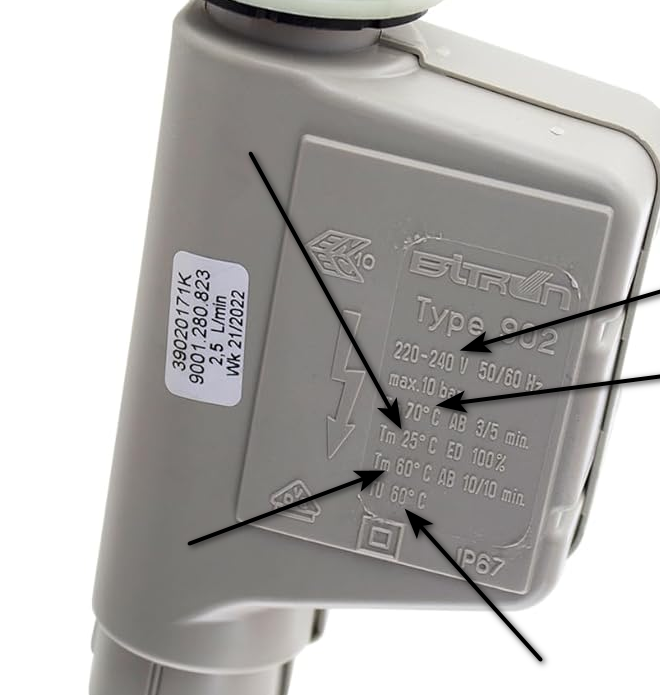

    Pralka Siemens: problem tkwi w tym, że wymieniłem oryginalny wąż zasilający wodę, który był z czujnikiem, zamieniłem na zwykły zwykły wąż zasilający bez żadnego czujnika. Nagle pralka zaczęła palić gniazdko, a następnie kabel od pralki. Czy jest to spowodowane tym, że jest niewłaściwy wąż zasilający
    AI: Jaki dokładnie model pralki Siemens posiadasz?
    Iq300
    AI: Czy nowy wąż był prawidłowo zamontowany i czy stary wąż miał system AquaStop lub inne zabezpieczenie?
    Tak, miał filtr lub ten system AquaStop

    Jeśli z takim wynalazkiem na wężu to tak - może to mieć wpływ, a dlaczego nie dałeś org.?
    Zbliżenie na obudowę urządzenia Bitron Type 902 z danymi technicznymi i oznaczeniami.
    Jeśli on spełniał rolę odkładania się ciepła na nim ( grzanie wody ) i jest zasilany z 220-240 V a teraz go niema więc grzeją się przewody od pralki i pali ci gniazdko. Czy to czujnik przepływu czy grzałka do grzania przepływającej wody?
    Zaprzestań szerzenia propagandy!
    To zwykły zawór AquaStop, a nie żaden ogrzewacz przepływowy.

    Medycyna jest w wielu takich "przypadkach" bezsilna..
    Piękna i ROZBIERALNA obudowa zaworu gwarantująca pewną i tanią naprawę a nie głupi pomysł ze zwykłym przewodem nie do tej pralki!
