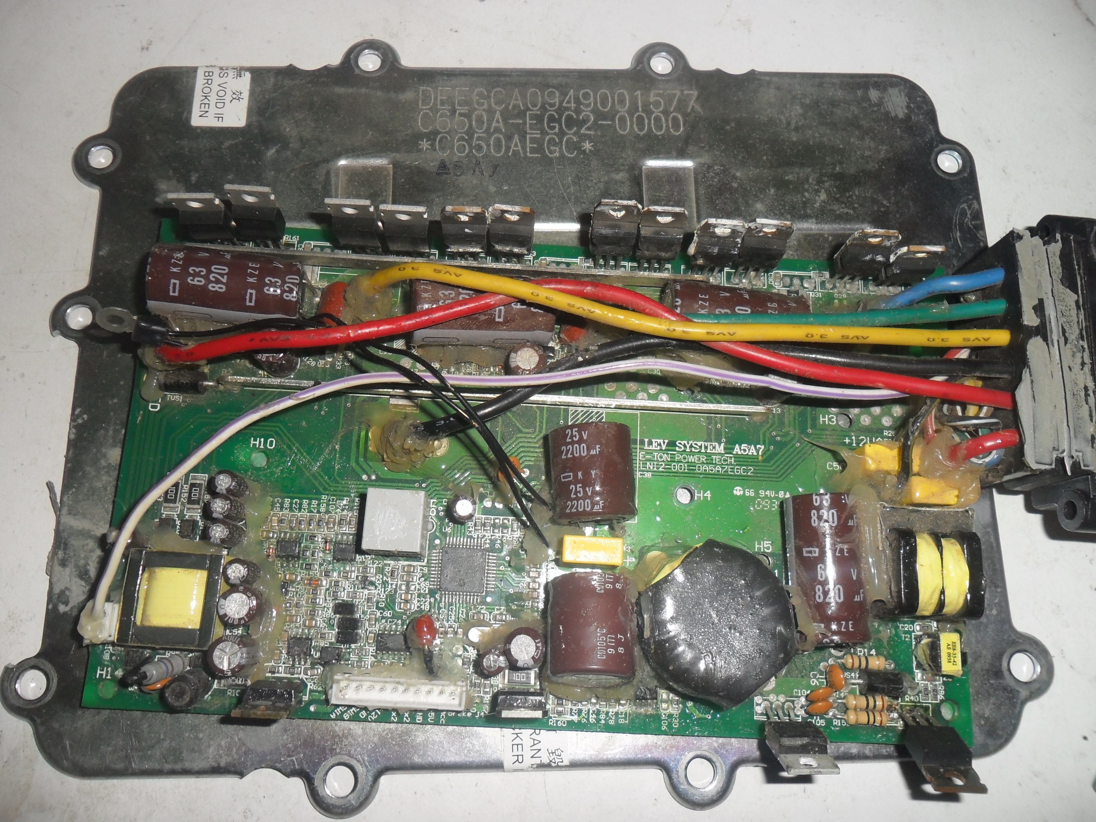

    Skuter elektryczny E ton matra jak sprawdzić akumulator co jest na złączu w miejscu pin może ktoś ma informacje o sterowniku od E ton lub cały sterownik schemat lub inne informacje trochę nietypowy skuter
    • Jak sprawdzić akumulator w skuterze elektrycznym E-ton Matra? 1000013068.jpg (1.18 MB) Musisz być zalogowany, aby pobrać ten załącznik.
    • Jak sprawdzić akumulator w skuterze elektrycznym E-ton Matra? 1000013069.jpg (1.04 MB) Musisz być zalogowany, aby pobrać ten załącznik.

    Pin 5 idzie do sterownika lecz w akumulatorze w tym miejscu jest napis 48 V a ja mam brak napięcia i nie wiem w którą stronę idzie napięcie ze sterownika do akumulatora czy z akumulatora do sterownika piny +i- mają napięcie jak zamontuje zworkę bo w skuterze piny 2 i 3 jest tylko zworka Była uszkodzona jedna faza do silnika to naprawione lecz z sterownika nie wychodzą napięcia +5 i +12 i na oświetlenie Wygląda to jakby nie działała przetwornica w sterowniku
    Tak wygląda sterownik kabel biało fioletowy to ten pin 5

    Sprawdź na początek przetwornicę 12V. 5V zwykle jest generowane z 12V, a nie z 48V. Jak nie ma 12V, to nie ma niczego.

    Ta przetwornica na zdjęciu po prawej stronie na tranzystor przychodzi 48 V tranzystor wymieniony diody ok na gnieździe białe 10 pin jest na 9 pinie opis Acc co to może oznaczać

    ACC to "+" po stacyjce ( aktywacja sterownika ). Dokładniej to zwykle aktywacja pierwszej przetwornicy w układzie. Tylko aktywacja, bo przetwornica główne zasilanie powinna brać z B+ lub P+.

    W skuterze stacyjka podłączona tylko do pinów 1 i 2 SW1A SW1B

    Uszkodzona przetwornica po lewej stronie na zdjęciu układ scalony to 23845 czy dobry zamiennik to UC 3845 rezystor R 106 0,5 oma R 62 100 to 10 om i tranzystor IRF 644 co można za niego wstawić IRF 640 ma 200 volt a IRF 644 250 volt nie jest chłodzony radiatorem to prąd nie za duży co mogło być przyczyną 6 pin OUT układu to prawie masa 5 pin 0,2 0,3 oma względem masy
