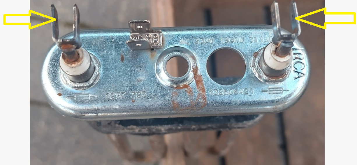

    O te końcówki złącza chodzi?
    Zdjęcie metalowego elementu grzejnego z podwójnymi złączami
    sebazm napisał:
    Czy jak zamontuje ją i podepne pojedynczą do grzałka będzie działać???
    Bo jeśli chodzi o to, to.
    Podwójne złącze jest po to, aby zwiększyć powierzchnię styku grzałki
    Na takich złączach płynie dosyć duży prąd, a takie podwójne styki zwiększają jego przepływ.
    Mówiąc w skrócie.
    Samo złącze mniej się nagrzewa.
    Bo to właśnie element grzejny powinien się grzać, a nie złącze zasilające ów element.

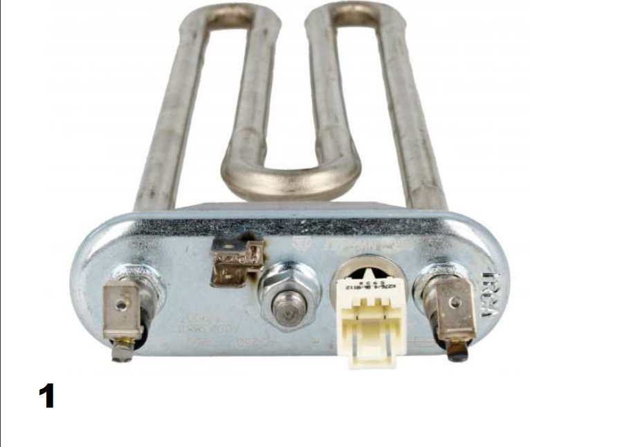

    W pralce mam grzałkę, że zdjęcia 1. A zamówiłem, że zdjęcia 2. Czy można taką zamontować?
    >>21057271
    Czyli można taką zamontować, a podpiąć na jedno z nich?

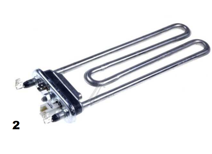

    Rozpakujemy, ponumerujemy.
    Będzie łatwiej.
    Grzałka elektryczna z widocznym numerem 2 Element grzewczy do urządzeń elektrycznych oznaczony numerem 1
    A stara, i nowa mają te same moce?
    Chodzi mi o parametr podawany w watach.
    Na przykład 1750W lub 2000W właśnie tak powinny być opisane.

    1 grz i 2 grz to ta sama grzalka. 3 grz to tez ta sama. Inna ilość miejsc na wsuwki. Można zamiennie stosować. Należy pamiętać aby wsuwki były "czyste" i wchodziły ciasno.
