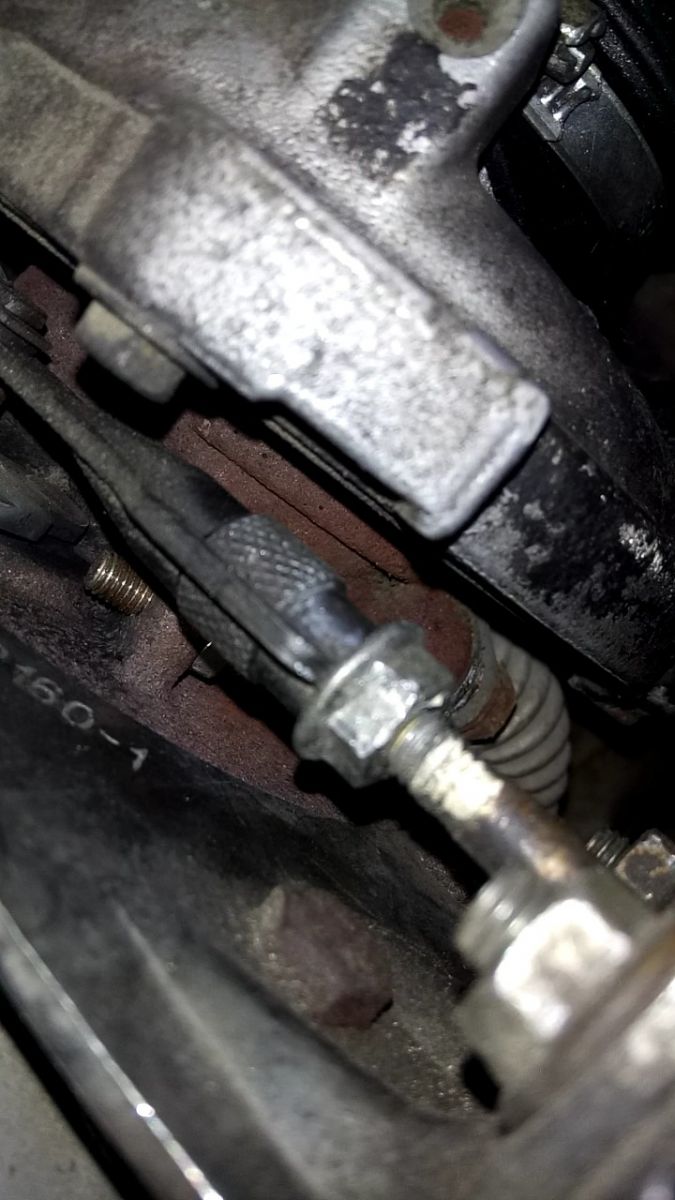

    Witam. Mam lekkie przeładowanie turbo, mimo że geometria chodzi płynnie. Jak but w podłogę oczekiwane ciśnienie zawsze jest 2150 mbar, a realne najpierw skacze do 2400-2500 co wywołuje mocne obcięcie nawet do 1800. Efekt to odczuwalne falowanie mocy i czarny dymek z tyłu (nie wchodzi w tryb awaryjny).
    Aby poprawić sytuację wydłużyłem o jeden obrót sztangę turbiny. Trochę pomogło, ciśnienie nie dobijało już pod 2500 mbar, ale za to turbina zaczęła wstawać dopiero powyżej 2 tysięcy obrotów, poniżej tej wartości mocniejsze dodawanie gazu wywoływało jedynie czarny dymmmm.
    Mam jeszcze możliwość regulacji zderzaka turbiny, tej śrubki o którą opiera się wajcha geometrii w pozycji maksymalnego doładowania. Jest to teraz ustawione tak, że dalsze wykręcenie nie powoduje już żadnej reakcji wajchy geometrii - zapiera się o bebechy wewnątrz turbo. Czy jeśli trochę to wkręcę, zmniejszając maksymalną wydajność turbo, to zniknie mi to przeładowanie do 2500 mbar i nie stanie się to kosztem zamulenia auta przy niższych obrotach?

    Zamiast bawić się śrubkami w turbo usuń najpierw przyczynę problemu, czyli wyczyść lub wymień zabetonowany nagarem map sensor i sprawdź działanie elektrozaworu regulacji ciśnienia doładowania

    Turbo na gruszkę. Trochę czasu już z tym walczę, dlatego map sensor nowy plus wsadzony drugi kolektor ssący bo stary był zabity nagarem, elektrozawór n75 nowy oryginał 170zł dałem nie pomogło niestety, wężyki podciśnieniowe też ogarnięte i sprawdzona pompa wakum wakuometrem, sprawdzona gruszka pod kątem dziur i trzyma podciśnienie.
    Na śrubkach przy turbo jest jeszcze fabryczna farba, ale czy ktoś wcześniej nimi nie kręcił tego nie wiem. Na sztandze jak się zrobi obrót w tą czy w tą to wygląda tak samo, bo farba jest tylko na tym pokrętłem. Błędów nie ma ale jest falowanie mocy, poszarpywanie i co najgorsze przydymianie na czarno.

    Znalazłem jeszcze jedno fabryczne (chyba) oznaczenie na turbo. Na sztandze poniżej kontry jest żółtą farbką zaznaczone jej coś w rodzaju jej pierwotnego położenia (identyczne oznaczenie tym samym kolorem jest na ograniczniku, "zderzaku"). A kontra jest kilka zwojów gwintu wyżej, mimo że już skróciłem sztangę o jeden obrót, czyli wcześniej była jeszcze wyżej. Czyli biorąc za dobrą monetę że tak to było ustawione fabrycznie jak wskazuje farba, wygląda że ktoś wydłużył sztangę turbo, prawdopodobnie walcząc z przeładowaniami (a prawdziwym powodem przeładowań był skorodowany w środku zaworek n75).
    Zauważyłem też, że przy pełnym podciśnieniu wajcha geometrii nie dochodzi w ogóle do ogranicznika (ten wystający gwint po lewej od sztangi). Zatrzymuje się nieco wcześniej, ponieważ gruszce zwyczajnie kończy się pole manewru (nie wciągnie sztangi już głębiej). Jak odkręcę te dwie śruby 10mm trzymające gruszkę to wajcha geometrii normalnie dotyka ogranicznika, więc to nie wina blokującej się geometrii wewnątrz turbo.
    Jak mam to teraz ustawić? Sugerować się tym co fabryka namazała farbkami? Czy ustawiać pompką podciśnieniową na pełne otwarcie geometrii przy -0,6 bar?

    Tej śruby z klejem nie powinieneś ruszać, spróbuj wrócić do pierwotnego stanu. Jedynie śrubką na zderzaku lekko mogłeś ale to i tak z apteczną precyzją. Auto kupiłeś i masz problem z turbo czy masz je już jakiś czas i problemy zaczęły się teraz?
    Możesz próbować zderzak ustawiać o ile zmienną geometrię masz czystą i sprawną albo wyciągnąć turbosprężarkę i zawieść ja na ustawienie i sprawdzenie. Koszt ok. 150 ustawienia.

    Już jak kupiłem było poprzekręcane. Turbo wstawało przy 2 tysiącach obrotów, poniżej totalny zamuł. Poprzednik przyznał się że kręcił bo przeładowywało i wchodził w tryb awaryjny. Mi też robił przeładowania i odcinał moc, ale odkryłem że winny był zaworek n75. W Stilo jest on zamontowany nisko przy zderzaku i dostaje się do niego woda, błoto, sól. Rozebrałem go i był totalnie zgnity w środku. Kupiłem nówkę oryginał za 170zł i cyk fuch koniec przeładowań i trybów awaryjnych.
    Teraz próbuję wrócić do pierwotnego ustawienia, bo nie dość że turbo wstawało masakrycznie późno to jeszcze kopcił ostro na czarno zanim wstało. Ustawiłem to teraz tak: śrubę zderzaka/ogranicznika wykręciłem o jeden obrót. Śrubę na regulacji sztangi (tą radełkowaną) wkręcałem tak długo, aż przy odpalonym silniku wajcha geometrii oparła się o zderzak/ogranicznik. Brakowało aż 6 obrotów.
    Teraz samochód idzie jak po....ny, turbo ładuje od samego dołu. Przy gazie w podłogę na chwilę wybija do 2,4-2,5 bara po czym zbija ciśnienie do wartości zadanej, nie ma przeładowań i trybów awaryjnych. Dodatkowo prawie że przestał dymić bo ma od razu pełne ciśnienie doładowana.
    Zauważyłem jednak efekt uboczny, mianowicie turbo trochę pracuje już na wolnych obrotach. MES pokazuje że ciśnienie wynosi 1020 mbar na 980 oczekiwanych. No i po prostu słychać to na zewnątrz auta. EGR mam chwilowo zaślepiony by nie bruździł przy regulacjach, jakby był czynny turbo by pewnie nie pracowało, bo zauważyłem że otwarcie EGR = wyhamowanie turbo prawie do zera. Czy tak może zostać że turbo trochę działa już na wolnych obrotach? Nie rozleci się nic?

    1. Jak ustawić zderzak/ogranicznik turbo nie znając pierwotnego położenia? Wykręcać aż geometria zamknie się w 100% i już dalej nie pójdzie, a potem cofnąć o obrót albo pół obrotu? Ustawiać z komputerem aż rzeczywiste doładowanie będzie równe oczekiwanemu?
    2. Czy ustawienie regulacji sztangi tak, by przy -0,6 bara dochodziła do ogranicznika jest prawidłowe? Aktualizacja: Podpiąłem porządny wakuometr do wyjścia podciśnienia na gruchę turbo i jest tam tylko -0,55 bar :O Wyjście z pompy vacuum -0,93 bar, dojście do zaworka n75 -0,90 bar, a wyjście z zaworka wspomniane -0,55 bar. Zaworek jest nowy oryginalny Pierburga, dałem za niego 170zł, na starym którego wyczyściłem jest to samo. Według komputera wysterowanie zaworka (duty cycle) na wolnych obrotach to 75%, w czasie jazdy wskazanie też nigdy nie jest wyższe od tej wartości. Jedynie na samym zapłonie, przed odpaleniem silnika, wysterowanie wynosi 100% i jest pełne vacuum na gruszce (jeśli zostało jeszcze podciśnienie w zbiorniczku z tyłu silnika). To jak mam wobec tego ustawić sztangę? Zrobić tak by przy tych -0,55 bara dotykała zderzaka/ogranicznika?

    Nikt nie odpowiedział ale udało mi się ogarnąć temat samemu z wykorzystaniem informacji z anglojęzycznych stron.
    Kwestia pierwsza czyli ustawienie zderzaka/ogranicznika turbiny była tam opisana w taki sposób, że należy podłączyć podciśnienie prosto z pompy vacuum pod gruszkę turbo (pomijając zaworek n75) i następnie na w pełni rozgrzanym silniku, przy wyłączonej klimie i wszystkich odbiornikach elektrycznych utrzymywać 2 tysiące obrotów. Ciśnienie doładowania powinno zawierać się w przedziale 150-250 mbar, u mnie po wykręceniu zderzaka prawie na maksa było ponad 500 mbar :O Na zderzaku znalazłem ledwo widoczny ślad prawdopodobnie fabrycznego jego ustawienia, ustawiłem więc zgodnie z nim i wtedy w analogicznych warunkach miałem jakieś 210-220 mbar czyli niby w punkt.
    Sztangę natomiast ustawiłem tak, żeby przy pełnym podciśnieniu jakie daje n75 na wolnych obrotach (-0.55 bar) dotykała zderzaka/ogranicznika, który był już ustawiony jak opisałem powyżej. Turbo finalnie wstaje przy 1400-1500 obrotów i naprawdę mocno wbija fotel więc chyba jest ok. Przy wyższej prędkości nie wywala błędu przeładowania, jednak wciąż potrafi dobić do 2400-2500 mbar po czym zbija do 1800-1900, ale teraz o wiele szybciej stabilizuje się przy pożądanych 2150 mbar. Nie zmieniło się jednak to, że za autem wciąż unoszą się kłęby czarnego dymu :(

    Zderzak regulowałem odpinając przewody podciśnieniowe od zaworka i łącząc je ze sobą, tak że do gruszki turbo szło pełne podciśnienie z pompy vacuum. Zaworek zostawiłem podłączony tylko do przewodu elektrycznego żeby nie wywalił błędu na desce. Następnie 2000 obrotów - silnik w pełni rozgrzany, wyłączone wszystkie odbiorniki elektryczne i klima - zderzak ustawiłem tak że turbina generowała około 210-220 mbar ponad ciśnienie atmosferyczne (które odczytałem przed uruchomieniem silnika). Zauważyłem też, że na zderzaku jest ledwo widoczny ślad fabrycznej farby, który wskazywał na właśnie takie ustawienie w przeszłości.
    Sztangę wyregulowałem po regulacji zderzaka. Podłączyłem przewody podciśnieniowe do zaworka n75 i odpaliłem silnik, wtedy na gruszkę idzie około -0,55 bar. Następnie kręciłem w prawo nakrętką na sztandze tak długo aż dotknęła zderzaka i tak zostawiłem. Nie wiem czy to jest poprawna metoda regulacji, ale samochód zachowuje się teraz bardzo przyzwoicie i nie przeładowuje.

    U mnie wyszło na to, że poprzednik zrobił dokładnie 5 obrotów w lewo na sztandze, pogarszając osiągi turbiny. Przy takim ustawieniu sztanga w ogóle nie dochodziła do zderzaka, więc mogłem sobie nim kręcić ile chciałem a efektu nie było.
