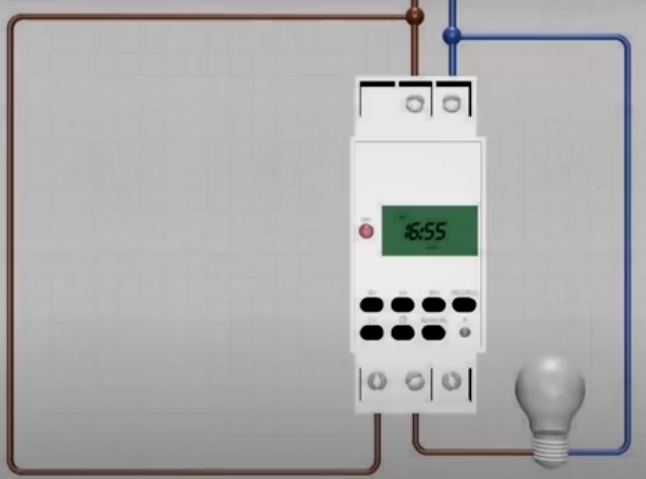

    Temat dotyczy podłączenia programatora TS-GE2. Nie znalazłem żadnej informacji na temat podłączenia tego urządzenia w przypadku, gdy mamy zwykły przełącznik ścienny, a elektryk tak poprowadził zasilanie, że w gniazdku znajdują się jedynie 2 przewody, które po zetknięciu załączają prąd. Z instrukcji obsługi programatora wynika, że konieczne jest osobne zasilanie, które programator może włączać lub wyłączać. Czy ktoś spotkał się z podobnym problemem?

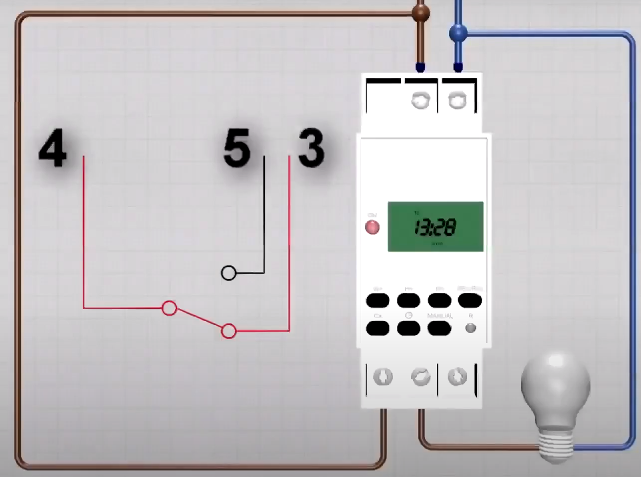

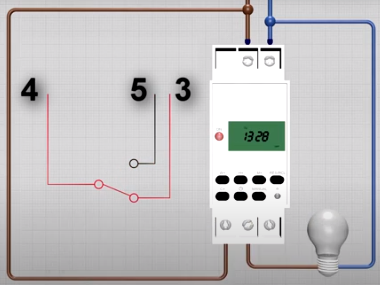

    Z dodatkowym przewodem zasilającym niema problemu. Jednak czy jeśli podepnę dodatkowe 2 przewody pod zasilanie (miejsce 1 i 2) to czy mogę podłączyć te 2 kable z gniazdka w miejsca 4 i 5? Nie będzie spięcia? Schemat połączenia programatora czasowego TSGE2 z gniazdkiem 230V i żarówką.[/url]

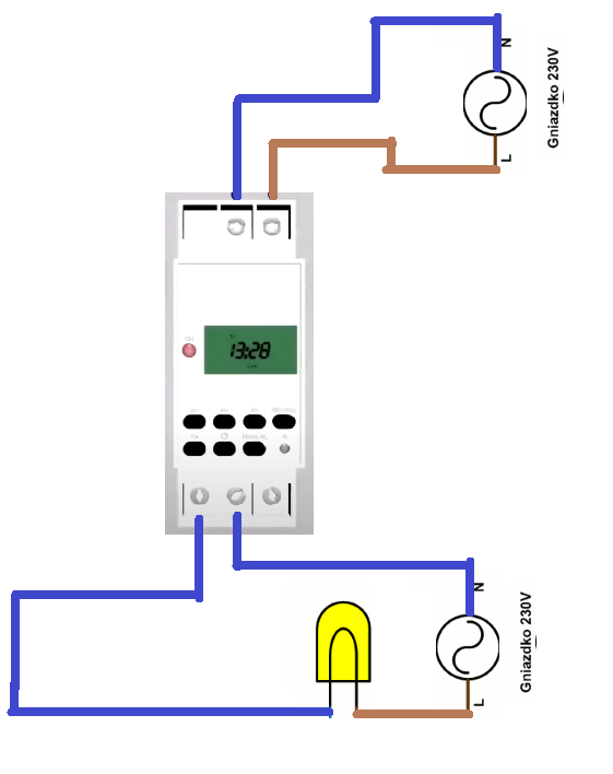

    Tak, zgadza się. A czy coś takiego jak narysowałem na schemacie może się udać? Schemat połączenia elektrycznego z timerem i gniazdkami 230V

    Dziękuję za informacje. Po podłączeniu wg narysowanego przeze mnie schematu programator działa jak należy. Problem teraz jak to rozwiązać wizualnie.. :) Temat zamykam.
