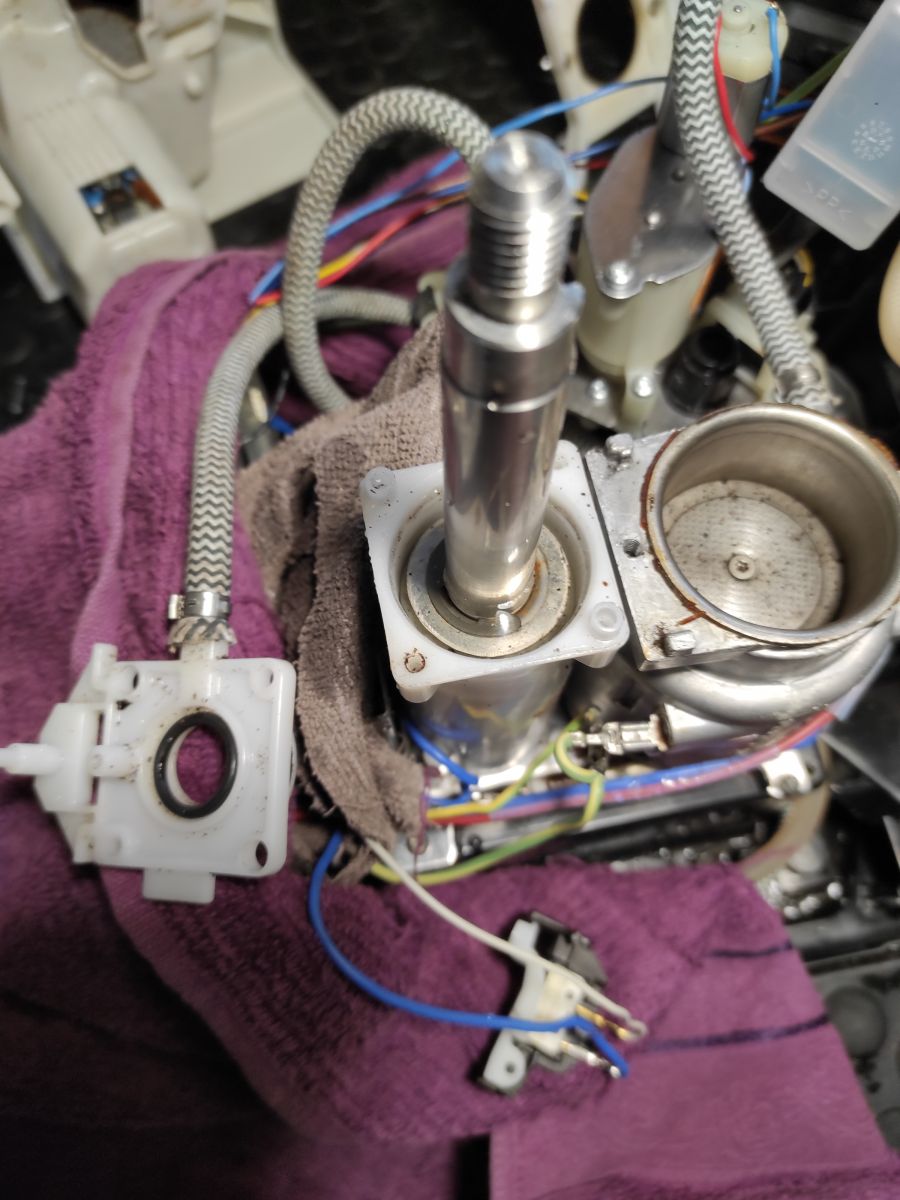

    Ekspres Krups EA 89 tłok zaczyna schodzić w dół i się zatrzymuje. W tym czasie można nim poruszać lekko w górę i w dół. Pompa podmieniona, przepływomierz, przekładnia, siłownik ok, nie cieknie, a nawet przy rozbieraniu siknął od góry wodą. Nigdy nie robi konserwacji.

    Napełnianie maszyny leci ok ale jak tłok chce zejść jest to samo
    Zbliżenie na wnętrze urządzenia z metalowym tłokiem i kolorowymi przewodami, obok fioletowego ręcznika.
    za pierwszym razem nie zauważyłem. Rutyna mnie zgubiła.

    Sprawdź pierścienie blokujące (tzw. segera) od góry i od spodu. Ciśnienie powinno przesuwać tłok w dół razem z siłownikiem, objaw z filmu wskazuje jakby pierścień górny nie trzymał, przesuwa się wtedy tylko tłok siłownika (ten plastikowy) a siłownik stoi w miejscu.

    Była zagięta sprężyna silownika
