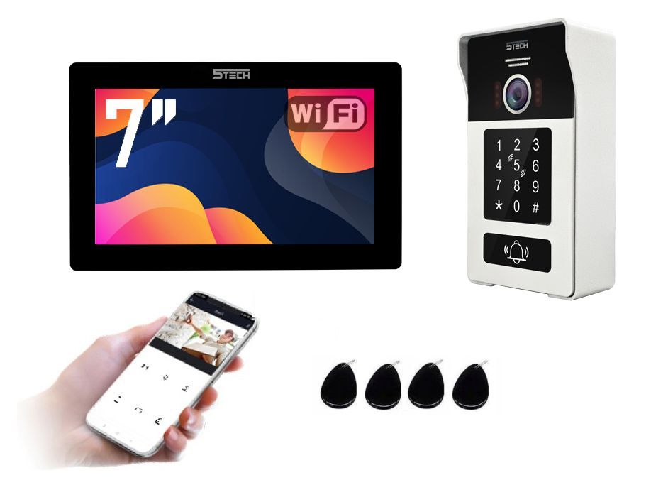

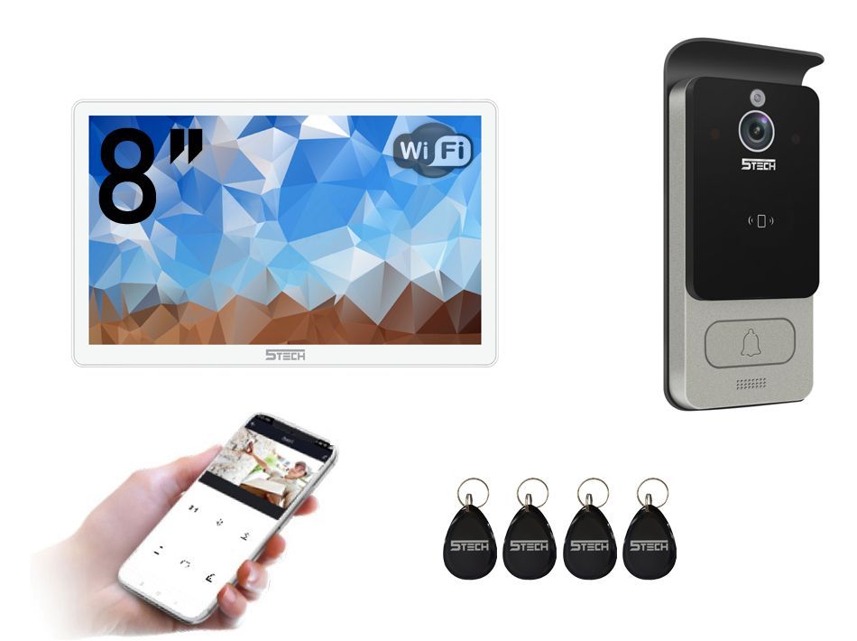

    @rokbok
    Stabilnie to działa, nie wiesza się ten chińczyk?
    Montowałeś te systemy już?
  • #7 21075294
    rokbok
    Poziom 40  
    Posty: 4349
    Pomógł: 643
    Ocena: 1021
    Montowałem znajomym dwa takie videodomofony, jeden 7", drugi 10", ten pierwszy na dwa monitory, parter i piętro.
    Jak na razie znajomi mnie nie ścigają :), nadmienię tylko że zawodowo się tym nie zajmuję, ale z racji wykształcenia mam co nieco wiedzy w tym kierunku.
    Co do wieszania się to jak każde urządzenie elektroniczne pewnie może się zawiesić, rzecz w tym jak często.
    Czytałem trochę opini na temat tych wideodomofonów, zdecydowana większość pozytywnych, ale zdarzały się też narzekania, ale to dotyczy także innych producentów, wystarczy poczytać tu na forum.
