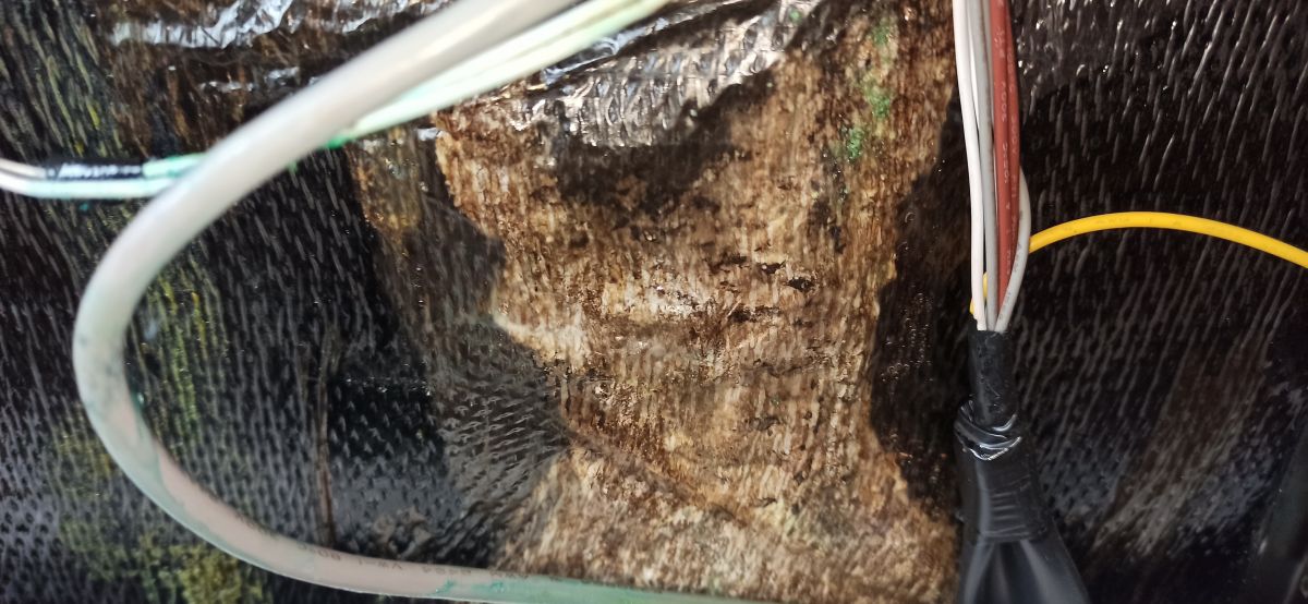

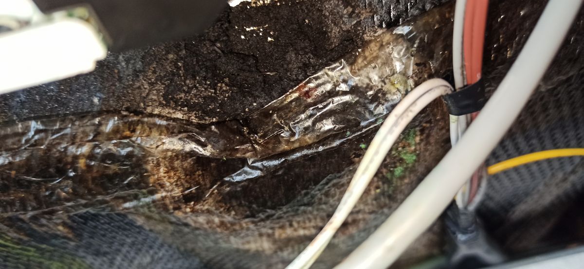

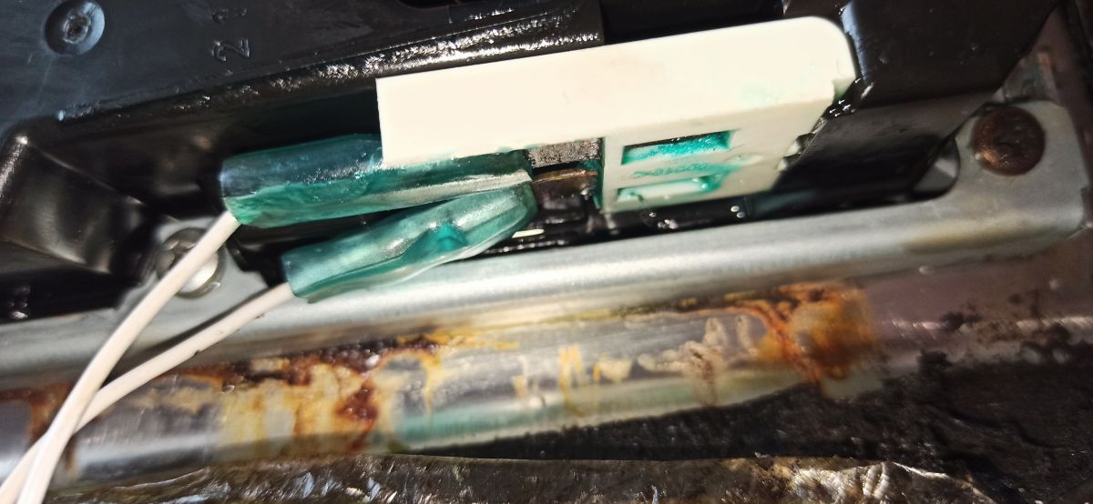

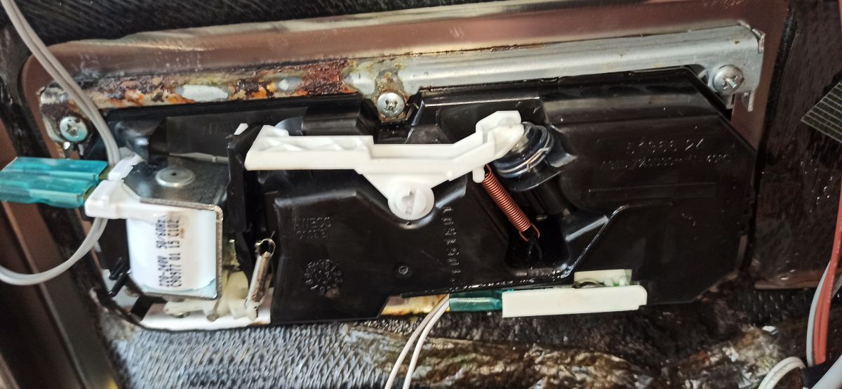

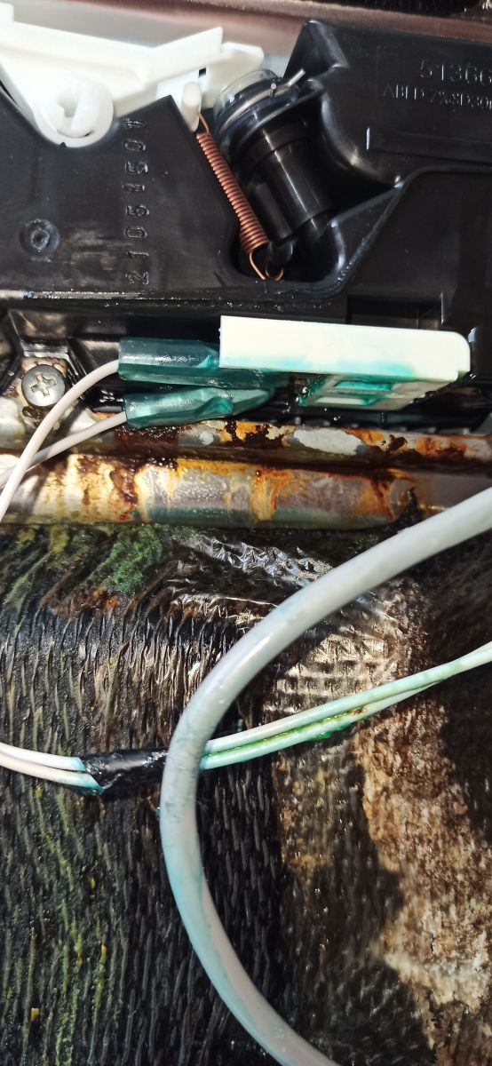

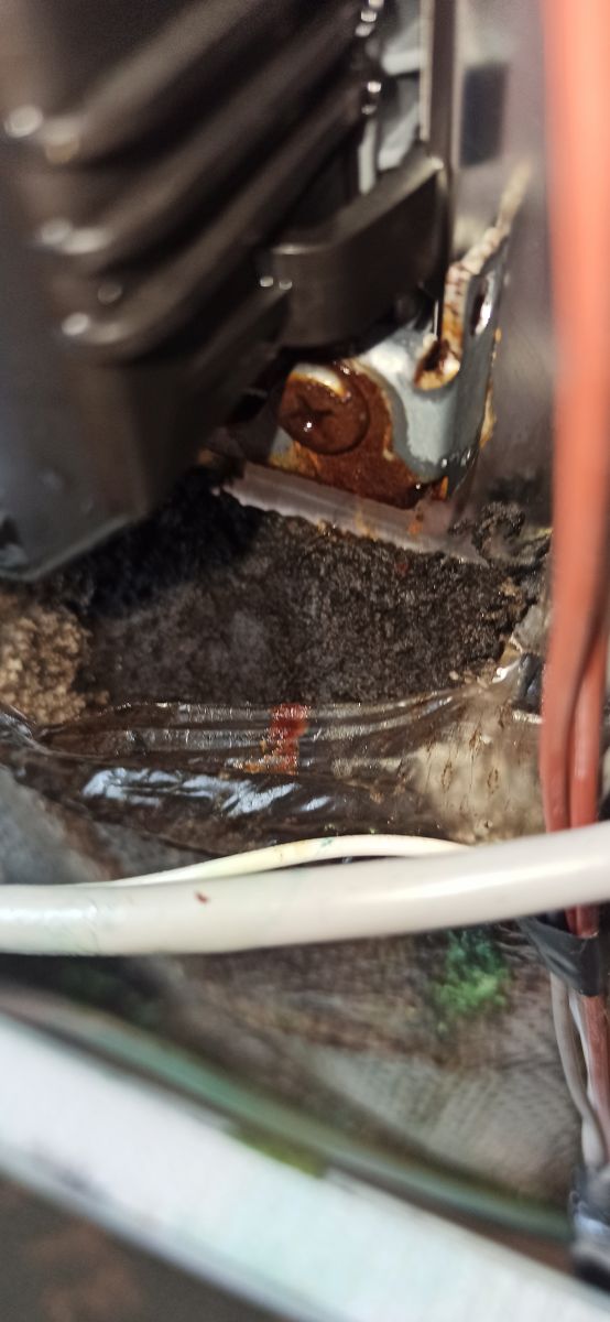

    Mam problem ze swoją zmywarką Hanseatic o modelu HGU4582D97710DI.
    Zmywarka została zakupiona w roku 2021, po tym jak się popsuła moja poprzednia zmywarka. Zmywarka jest sama w sobie bardzo dobra, myje naczynia jak należy, regularnie raz w miesiącu ją czyszczę detergentami typu Finish, itp. i włączam zmywarkę na wysoką temperaturę. Dopiero dzisiaj, kiedy chciałem włączyć zmywarkę zauważyłem, że zaświeciła się kontrola od nabłyszczacza i sobie tak myślę, ile ta zmywarka pobiera mi nabłyszczacza podczas programu, jak ja w tamtym tygodniu uzupełniałem nabłyszczacz. Dozownik w mojej zmywarce jest ustawiony na 4, potem zmieniłem na 3, żeby zobaczyć, czy zmniejszy się dawkowanie nabłyszczacza podczas programu, ale zmywarka zachowuje się jakby nabłyszczacz był ustawiony na maxa, czyli na 6. Oprócz tego problemu, coś mnie kusiło, żeby rozebrać przedni panel zmywarki, i zrobiłem to, ale to, co zobaczyłem po zdjęciu przedniego panelu w mojej zmywarce, przeraziło mnie. Załączam również zdjęcia, żebyś mógł sobie zobaczyć, jak to wygląda. Wszędzie jest mokro, tłusto, i jest tak, jakby zielone zacieki po wodzie zostały. Na zdjęciach jest taka folia, i jak to dotknąłem, to wyglądało to, jakbym dotknął mokrą ziemię spleśniałą ziemię. Nie wiem, co mógłbym w takiej sytuacji zrobić, więc prosiłbym bardzo o pomoc.

    Niestety, ten zmywak to chińska Midea i taka jest po prostu jej jakość.
    Możesz spróbować wymienić w niej dozonik z uszczelką, ale za chwilę i tak zje blachę drzwi i znów poleci, o ile już nie leci.
    Ja bym sugerował ją dojechać szykować kasę na nowy, lepszej jakosci sprzęt, chyba, ze chcesz max co 5 lat kupować nowe urządzenia.

    Bieżący problem możesz spróbować nieco uszczelnić, jeśli da się jeszcze zdjąc ten dozownik i nie rozsypać poszycia drzwi, ale nie lep tego silikonem, tylko uszczelniaczem dekarskim lub klejem do szyb samochodowych.

    Zrobię tak jak mówisz. Spróbuje może wymienić ten cały dozownik na nowy najlepiej i to uszczelnić od razu i myślę że pozbędę się tego cieknącego problemu raz na zawsze. Nie wiem jak ta zmywarka jeszcze mi długo podziała, ale jak się zepsuję to kupię nową od firmy Bosch. Miałem już zmywarkę firmy Bosch o modelu SRI45T32EU i nie posłużyła mi więcej niż jeden rok bo akurat przed świętami uległa awarii i trzeba było kupić nową zmywarkę Hanseatic. Ta zmywarka mi już służy 3-ci rok ale jak zdjąłem ten przedni panel, i zobaczyłem co tam jest to byłem w szoku. Wszędzie jest mokro, wilgoć, pleśń i przed tym zastanawiałem się czemu w zmywarce pod uszczelką drzwi mam taki zielony osad od wody i czyściłem kilka razy ale to znowu powróciło i okazało się jednak po zdjęciu tego przedniego panelu że to dozownik był winowajcą, bo po prostu ten dozownik nie był szczelny i kiedy zmywarka myła, no to dostawała właśnie się tam woda.
