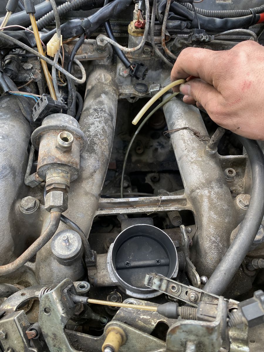

Gdzie podłączyć wąż paliwowy z przepustnicy? [zdjęcie w linku]

    Witam, ten wąż z przepustnicy gdzie powinien iść od paliwa jak się nie mylę. Silnik 2.0 benzyna+ LPG Mercedes 190
    Ręka trzymająca przewód pod maską silnika, Mercedes 190 z silnikiem 2.0 benzyna + LPG.

    Plastikowy przezroczysty to będzie raczej od podciśnienia do serwa hamulcowego, albo innych rzeczy sterowanych podciśnieniem, kolego. Swego czasu Mercedes miał bardo rozbudowane sterowanie podciśnieniem, od stacyjki przez poziomowanie reflektorów po składanie zagłówków na tylnej kanapie. Może też iść do modułu zapłonowego do korekty zapłonu od obciążenia. Przewody paliwowe w autach z wtryskiem benzyny generalnie są gumowe, zbrojone tkaniną, oraz metalowe. U Ciebie widać chyba regulator ciśnienia paliwa, ten po lewej, z metalowymi przewodami i odkręconym przewodem. Co tam masz za wtrysk, KE Jetronic ?

    >>21068281 Witam, tak kjetronic mam

    Podciśnienie, prawdopodobnie to zapinane od spodu kolektora dolotowego, ręką wyczujesz króciec, na którym pewnie jeszcze jest kawałek starej gumki łączącej. Ewentualnie na zdjęciu pod ręką masz zaślepiony króciec z gumką.
