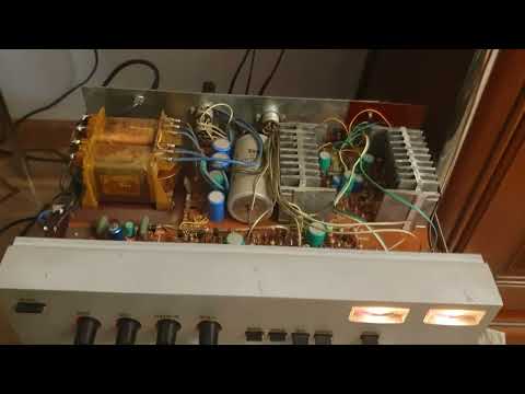

    mam wzmacniacz, który jest samoróbką pracowników Unitry na bazie amplitunera R-8010. Ma dodane wskaźniki wychyłowe. Wszystko było ok przez parę lat, ale skala lewego wskaźnika była lekko przesunięta. Wyjąłem więc go, przesunąłem skalę, złożyłem z powrotem - i lewy wskaźnik przestał się ruszać. Gdy kręciłem potencjometrem siły lewego wskaźnika - czasami lekko drżał, ale bardzo słabo. Mniej więcej na połowie siły potencjometru zaczynał się ruszać minimalnie do muzyki, ale o wiele za słabo. Gdy zwiększyłem lub zmniejszyłem siłę - stawał w miejscu. Muzyka natomiast gra poprawnie z obu kanałów, podświetlenie też jest dobre do obu wskaźników, prawy wskaźnik chodzi dobrze, problem jest tylko z lewą wskazówką. Przesyłam zdjęcie jak wygląda moduł wskaźnika:
    Wzmacniacz Unitra - lewy wskaźnik wychyłowy przestał działać20240502_2..426.jpg (794.57 kB)Musisz być zalogowany, aby pobrać ten załącznik.
    To co do tej pory sprawdziłem - na płytce jest 6 elementów. Sprawdziłem miernikiem dwa elementy z prawej, rezystor i ten szary element na środku - mają takie same parametry między oboma kanałami (mierzenie na wlutowanych elementach). Brązowy rezystor - mierzenie na wlutowanym elemencie, na lewym kanale pokazywał 4,94 ohm (na mierniku ustawionym na 20k ohm), a na prawym 2,04. Po wylutowaniu jednej nóżki z niego na lewym kanale - pokazuje 15k ohm. Podobno to poprawna wartość (brązowy rezystor z kropkami złota, pomarańczowa, zielona i brązowa). Z prawego wskaźnika nie wylutowywałem, bo on działa. Natomiast dioda (ta czarna beczka po lewej stronie płytki), na lewym kanale jest teoretycznie poprawna - na mierniku ustawionym na piszczenie w jedną stronę pokazuje wartość około 450, w drugą - nic. Czyli chyba ok, bo powinna przewodzić w jedną stronę. Ale na prawym kanale - w jedną stronę jest też trochę ponad 400 (około 427), a w drugą - ponad 900. Czyli raczej źle, ale to właśnie prawy kanał działa dobrze, a lewy nie...
    Nie sprawdzałem kondensatora i potencjometru.
    W tej chwili moim głównym podejrzanym jest potencjometr regulujący siłę wychylenia. Przed awarią, gdy nim kręciłem, siła wychylenia płynnie się zmieniala. Po awarii, przed pomiarami, gdy kręciłem nim, to tylko gdy był w połowie siły wskaźnik zaczynał lekko drżeć w rytm muzyki, ale o wiele za słabo. Po pomiarach, gdy złożyłen wszystko z powrotem, było trochę lepiej - lewy wskaźnik ruszał się zdecydowanie mocniej, ale nadal za słabo, ale gdy pokręciłem tym potencjometrem - znowu stanął w miejscu i teraz już ani drgnie. Dlatego podejrzewam ten potencjometr, choć nie wiem dlaczego mógł się zepsuć od samego wyjęcia wskaźnika na chwilę. Może jakieś zwarcie? Jak to sprawdzić?
    Co jeszcze sprawdziłem - gdy ustawiam miernik na piszczenie i dotykam sondami do miejsca, gdzie płytka jest przylutowana do wskaźnika, to wskaźnik skacze natychmiast na drugi koniec skali, więc sam wskaźnik jest raczej ok. Do wskaźnika idzie 5 kabli - 3 do płytki, 2 do samego wskaźnika - sprawdziłem je też ustawiając miernik na piszczenie i wszystko piszczy poprawnie, więc luty raczej nie puściły.
    Na tym moje pomysły się kończą. Prośba o podpowiedzi, natomiast jestem amatorem, który nie zna się na schematach - mogę coś przelutować, lub pomierzyć, ale potrzebuję łopatologicznych wskazówek.
    Powtórzę, że muzyka z obu kanałów gra dobrze, problem jest tylko z lewą wskazówką.

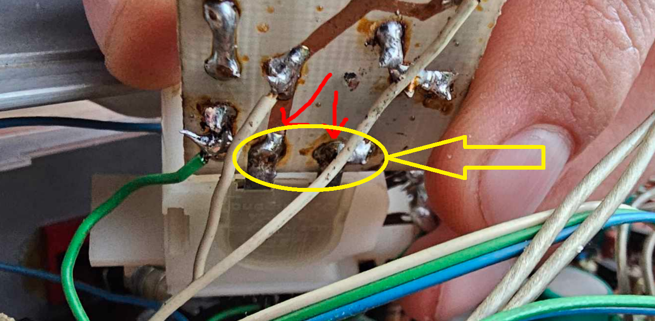

    Na zdjęciu czerwonymi strzałkami zaznaczyłem, w których miejscach przyłożyłem sondy. Zielona strzałka pokazuje miejsce, które w ogóle nie jest wlutowane, w obu kanałach.

    Płytka ze wskaźnikiem jest połączona takimi dwoma lutami:
    Wzmacniacz Unitra - lewy wskaźnik wychyłowy przestał działaćBez tytu..3.png (3.62 MB)Musisz być zalogowany, aby pobrać ten załącznik.
    Jeden z nich idzie poprzez potencjometr. Czy nie możemy jakoś sprawdzić tego potencjometru? Może go wylutować na chwilę i zrobić obejście, żeby sygnał szedł bezpośrednio bez potencjometru?

    Zauważyłem jeszcze jedną rzecz - gdy dotykam sondy w tych miejscach na potencjometrze, które zaznaczyłem czerwonymi strzałkami - to lewy wskaźnik skacze do połowy skali. Prawy wskaźnik, gdy mu tak zrobię - nie rusza się wtedy. Czy to nie świadczy o jakimś zwarciu w lewym kanale?
    Pisząc słowo "poradzisz" miałem na myśli to, żeby podczas grzania nie uszkodzić, nie przegrzać samych pinów wskaźnika.
    Spróbować mogę, ale czy nie przegrzeję pinów - nie mogę zagwarantować.
    Spójrz proszę na to, wskaźnik reaguje na przyłożenie sond w tym miejscu. Ale tylko lewy, gdy robię tak w prawym to tamten się nie rusza. Czy to nie świadczy o jakimś zwarciu? [/film]
    Zrobiłem jeszcze jeden eksperyment. Gdy przykładam sondy tutaj:
    Wzmacniacz Unitra - lewy wskaźnik wychyłowy przestał działaćimage.png (6.39 MB)Musisz być zalogowany, aby pobrać ten załącznik.
    Wskaźnik skacze do końca skali, na obu kanałach - lewym i prawym.
    Ale jak przykładam sondy tutaj:
    Wzmacniacz Unitra - lewy wskaźnik wychyłowy przestał działaćimage (...png (6.38 MB)Musisz być zalogowany, aby pobrać ten załącznik.
    No to wtedy wskaźnik lewego kanału skacze tylko na pół skali, a prawy - nie rusza się wcale.
    Więc to by chyba znaczyło, że lewa dioda jest walnięta?

    >>21068600
    Przyłóż sondy omomierza bezpośrednio do punktów które zaznaczyłeś strzałkami.

    Reasumując:
    Oba µA (wskaźniki) są sprawne.
    Do sprawdzenia potencjometr.

    Przyczyną było pokrętło do regulacji siły wychylenia we wskaźniku, po jego wymianie problem zniknął.
