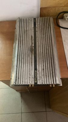

Witam, mam pytanie czy w tym wzmacniaczu (PHONOCAR PH 545) można wykonać mostek?
meringksawery37 03 Maj 2024 12:26 234 7
  • #1 21068524
    meringksawery37
    Poziom 3  
    Posty: 8
    Wzmacniacz samochodowy Phonocar na drewnianej powierzchni Panel tylni wzmacniacza marki Phonocar z różnymi wejściami i regulatorami. Tylny panel wzmacniacza z widocznymi złączami i opisami.

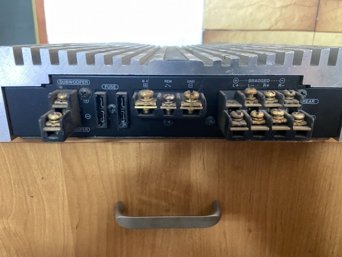

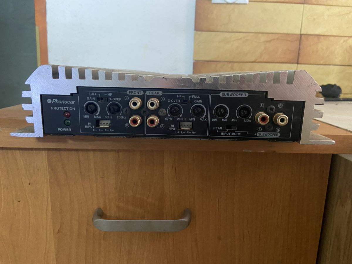

    Mam takie pytanie czy w tym wzmacniaczu można wykonać mostek?
  • #2 21068529
    milejow
    Posty: 13068
    Pomógł: 1559
    Ocena: 5130
    Można na kanałach ,,front i rear,, wtedy z wzmacniacza 5cio zrobi się 3-kanałowy

    meringksawery37
    Poziom 3  
    Posty: 8
    a jak go zmostkuje to jest on w stanie poradzić sobie z subwooferem ground zero 500 watt rms?
  • #4 21068541
    milejow
    Posty: 13068
    Pomógł: 1559
    Ocena: 5130
    Raczej nie, takich mocy RMS to już raczej trzeba szukać w monoblokach
    meringksawery37 napisał:
    a jak go zmostkuje
    Wyjścia subwoofera nie zmostkujesz bo jest jednokanałowe
