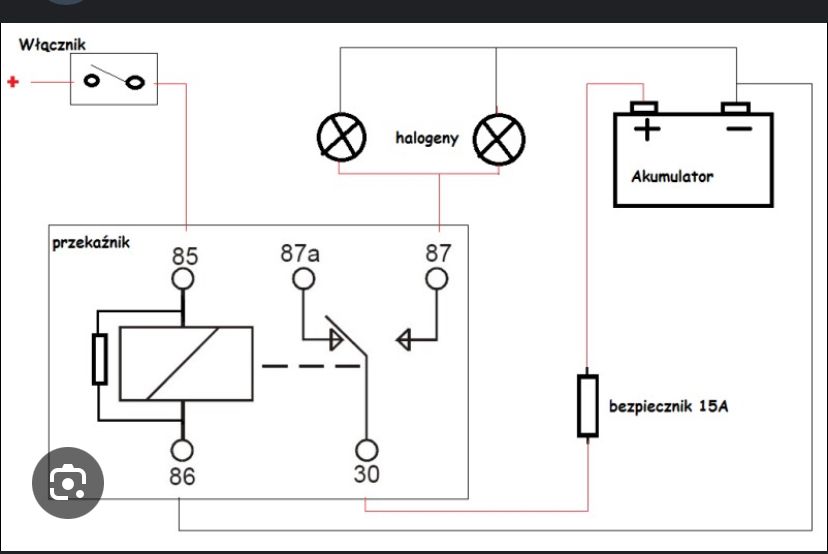

    Witam mam mk4 Mondeo przestała działać klima zasilanie jest bezpiecznik ok przekaźnik nie włącza się. Podmieniłem na nowy i nadal nic… spiąłem na krótko przekaźnik (30 z 87)i klima działa. Dwa pytania. 1 wina włącznika w kabinie że nie startuje przekaźnik ? Niby tak jest w schemacie. 2 czy może zostać na krótko czy będzie zjadał prąd ? Schemat elektryczny z przełącznikiem, przekaźnikiem, akumulatorem i bezpiecznikiem 15A.

    Wyłącznik łatwo sprawdzić, ale on nie steruje bezpośrednio sprężarką klimatyzacji, on jest tylko wejściem dla komputera, który steruje sprężarką.
