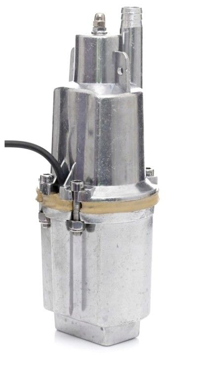

    Witam, proszę o podpowiedź. Szukam pompy do studni kręgowej. Studnia ma kręgi o szerokości 1m, jest głęboka na niecałe 6,5m a wody jest w niej ok 1,3m, na dnie jest szlam. Woda ze studni służy jedynie do podlewania ogródka, nie wiem jak szybko się zapełnia do tego poziomu bo nigdy nie wybrałem całej wody.
    Myślę nad kupnem zbiornika na deszczówkę 1000l ale nie mam gdzie go za bardzo postawić i pompować wodę ze studni do tego zbiornika a później ze zbiornika na ogródek, żeby nie latać z konewkami. Tyle że zbiornik od studni byłby oddalony o 14m+6m głębokość studni, a ogródek od zbiornika byłby oddalony o 25m.
    Jaką pompę byście polecili, która by podołała temu i czy dała by radę jedna czy musiałbym kupić drugą osobno do zbiornika, bo do niego to chyba jakaś mała tylko z racji otworu. Pozdrawiam.

    Sądzę, że najprościej zabudować pompę w studni na stałe. Za jej pomocą możesz podawać wodę do mausera ustawionego na pagórku, stojaku, itp. Dzięki temu, woda z mausera będzie wypływała na grządki pod własnym ciśnieniem. Jeśli to nie wystarczy, wtedy zastosujesz drugą, znacznie mniejszą pompę.
    Jeśli chcesz jednak wszystko rozwiązać jedną pompą, to zupełnie wystarczy tania zatapialna pompa do wody brudnej, zwana "ruską" czy pompą do szamba. W razie opuszczenia zbyt nisko, muł studzienny jej nie przeszkadza. Po napełnieniu mauzera tę samą pompę możesz wsadzić do środka zbiornika przez górny otwór (zmieści się) i tym samym odcinkiem węża podlewać ogród sobie ogród. Te pompy są produkowane z króćcami wylotowymi o różnych rozmiarach. Wybierz taki, który będzie dopasowany do posiadanego węża ogrodowego.
    Metalowa zatapialna pompa do wody, z króćcem wylotowym.
