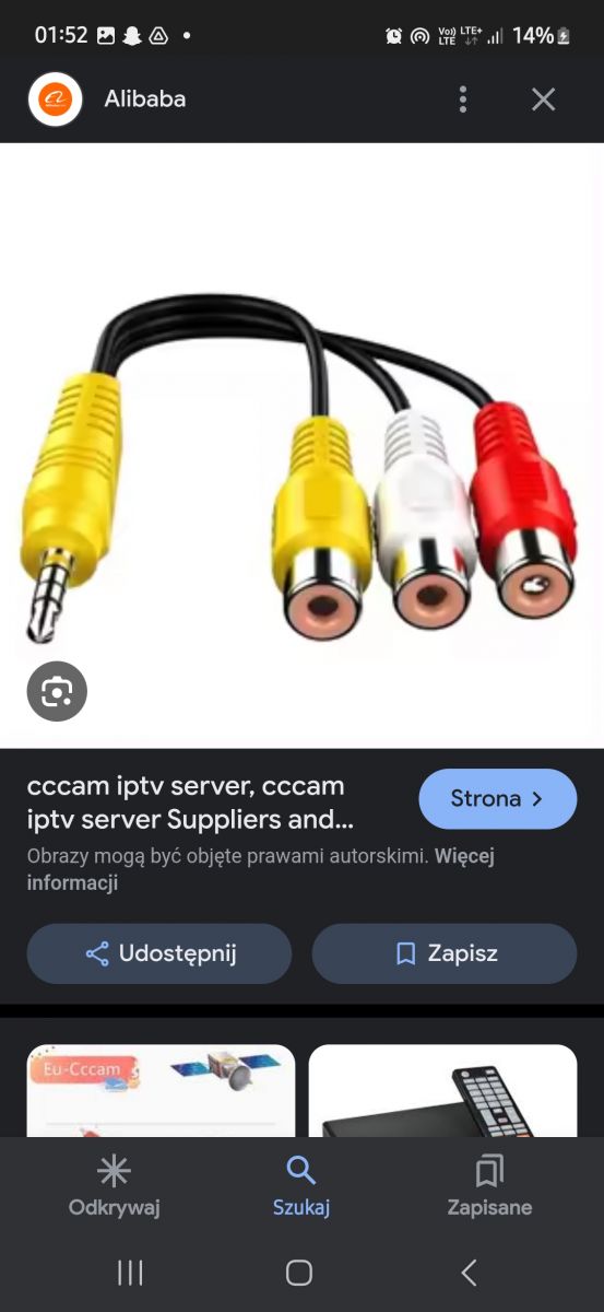

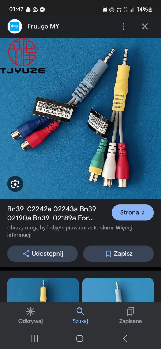

    Witam. Mam prośbę posiadam wieżę Philips DCM 3020 i chcę ją podłączyć do telewizora Samsung UE43NU7122KXXH nie mam pojęcia jak posiadam oryginalne przewody konwertujące które były dodawane do tv. Ale na tym moje możliwości się kończą. Proszę o pokierowanie co mam robić. A dodaję jeszcze zdjęcia tych konwerterów. Złącza i adaptery AV z wtykami typu RCA oraz 3,5 mm Kable audio-wideo z trzema złączami RCA i wtykiem mini-jack. Pl

    Konwerter optyczny Toslink - RCA cię tylko ratuje.
    Ten TV nie ma analogowego wyjścia audio.
    Potem kabel z RCA na Jack 3.5mm i podłączasz z przodu wieży w gniazdo MP3.

    Rada w 100% trafna dźwięk śmiga jak złoto Dziękuję.
