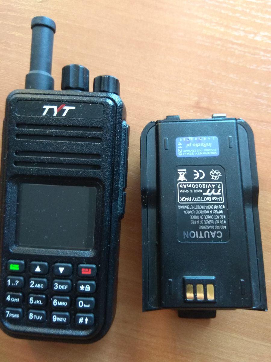

    Koledzy trafił do mie radiotelefon TYT MD-380 w stanie całkowitego rozładowania, niestety bez ładowarki. Mam prośbę: czy mógłby mi ktoś podać jaka jest polaryzacja tej baterii (foto)?
    Dziękuję z góry.
    Pozdrawiam, Rysiek.

    To chyba taka: Link.Ma oznaczoną polaryzację.

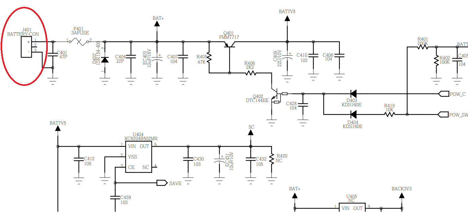

    Sprawdzałeś miernikiem?
    Jeżeli woltomierz nic nie pokazuje, to raczej takiej baterii nie naładujesz.
    Możesz sprawdzić też na samym radiu. Są 3 styki. Jeden jest połączony bezpośrednio z masą (-), jeden jest wolny i ostatni jest plusem baterii. Sprawdź miernikiem, który jest przyłączony do masy, a będziesz mieć wszystko jasne.

    Standardowo, minus na masie względem wyjścia antenowego.

    W tym radiotelefonie minus jest standardowo na masie, łatwo zmierzyć przejście z gniazda antenowego.
