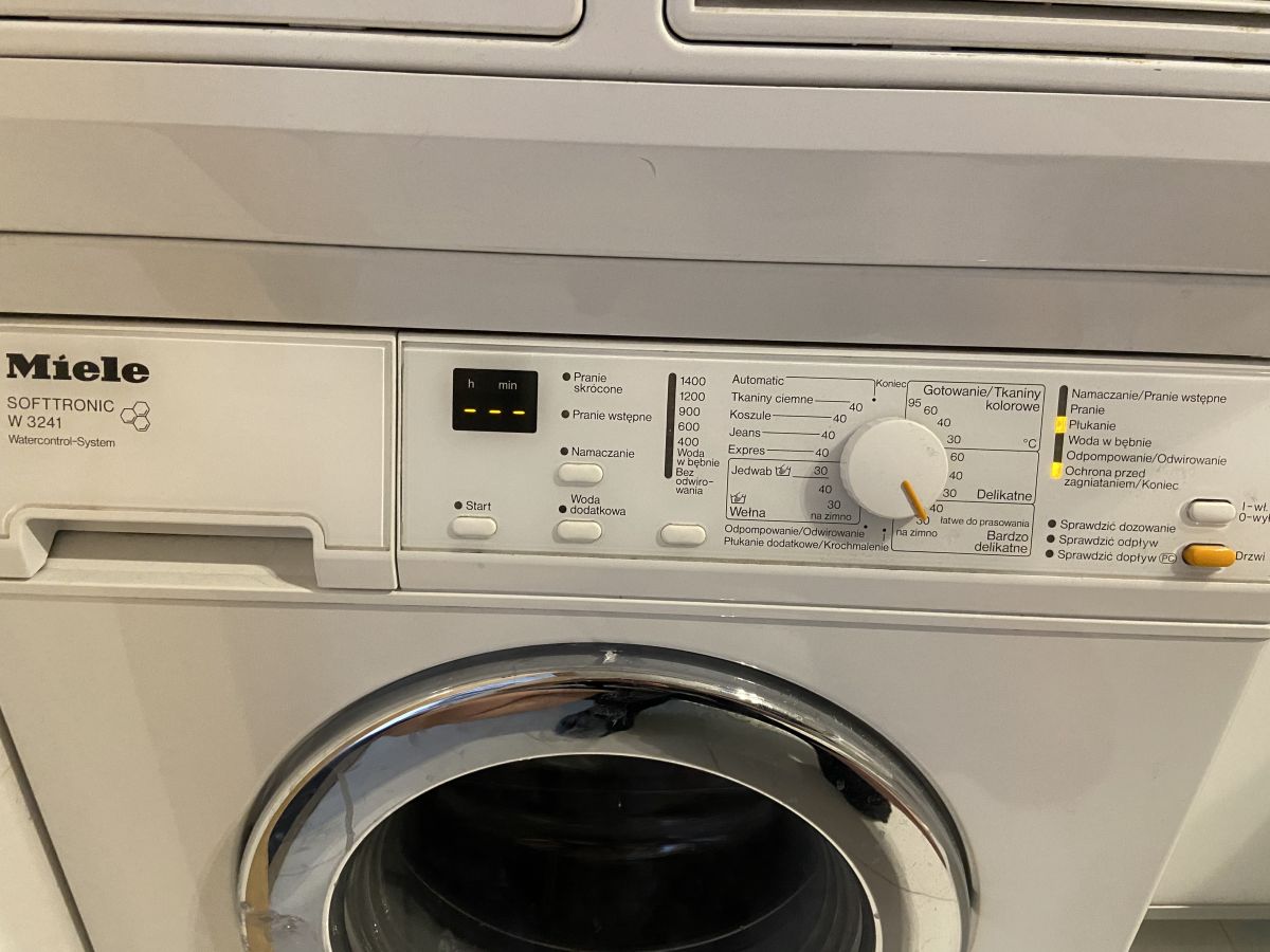

    Z uwagi na politykę firmy Miele i kompletne zamknięcie rynku wyłącznie na serwis firmowy, mam pytanie. Pralka Miele W 3241 po włączeniu wyświetla --- oraz świecą się kontrolki "płukanie" i "ochrona przed zagniataniem/koniec". Trochę czytałem i czy to padł silnik???

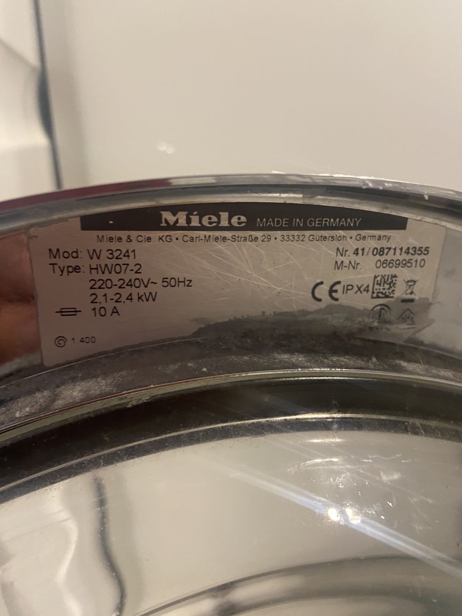

    Po pierwsze, w temacie podaj typ pralki i zdjęcie tabliczki pralki.
    Opisz dokładnie, co się dzieje, rozumiem, że poza tymi kontrolkami nic się nie dzieje, silnik nie startuje.
    Masz moduł EDLP 162-B i możliwe, że trzeba go naprawić.

    Panel sterowania pralki Miele z wyświetlonym błędem.
    Po włączeniu pralki program leci, ale bęben się nie obraca i wyslakuje błąd jak na zdjęciu

    Świecą czy mrugają?
    Tak dla pewności zapytam.
  • #7 21080564
    mielepralka
    Poziom 3  
    Posty: 9
    Kontrolka "płukanie" mruga, a "ochrona przed zagniataniem/koniec" świeci
    Przed wyświetleniem błędu świeci się kontrolka "pranie" i zaczyna mrugać "płukanie"

    Problem z silnikiem. Sprawdź szczotki, jeśli szczotki są dobre to będzie problem z modułem.

    Tabliczka pralki
    Tabliczka znamionowa pralki Miele z danymi technicznymi.
